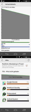

Nun habe ich testweiße mal den Play Store auf der B507 installiert und schon gehen die Probleme
loß !!!

Nachdem ich nun com-android-vending-4.8.20-signed.apk (Playstore App) installiert hatte
fing dieser sofort an mehrere Apps zu aktualisieren obwohl ich dort die Einstellungen
auf "keine automatischen Updates" eingestellt habe ... wie kann das sein ????
Ebenfalls wurde der Google Play Dienst aktualisiert, von ehemals 18,65 MB auf über 35 Mb.
Selbiger hat dann auch gleich für einen Akkuverbrauch von 24% in 7Stunden gesorgt.
der Dienst selbst stand bei 79% in 7Stunden !!!

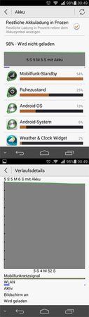

Wenn ich die B 507 installiere und das wichtigste einstelle ohne schon div. Apps zu installieren hatte ich nach 5 Stunden
Standby (also in die Ecke legen des Handy) immer noch 100 % Akkuladung !!!
Mache ich das selbe mit der B510 wird einem der Google Dienst wohl beizeiten zeigen wie Stromhungrig er ist ;)
so wie hier im linken Bild unter Aktiv darf das keinesfalls aussehen wenn man das Telefon nicht benutzt, sollte oder muß
eher so ausehen wie im rechten Bild ! wenn das Telefon schlummert darf da auch nicht ansatzweise irgend etwas als Aktiv auftauchen .
