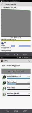

Hallo Snupy.
Das, was Du im linken Bild hast, ist Gott sei Dank kein generelles Problem!
Das hat eher etwas mit Deinem Gerät/Deiner Software zu tun.
Ich habe alle JB- und KK-Versionen bis 4.4.4 installiert gehabt (auf mehreren Geräten), bei einer 4.1.irgendwas gabs mal ein Problem, das wurde aber nach ein paar Wochen behoben.
Die Bilder auf der linken Seite sind mit 3G on und da geht Dein Gerät die ganze Zeit über nicht in den Deep Sleep; die Bilder auf der rechten Seite zeigen, dass Mobilfunk deaktiviert ist und WLan sich auch abschaltet, sowie rund 90% Deep Sleep.
Markus
Reaktionen: Saenchai
Hallo lusi22
danke für deine wertvollen Hinweise, deine Schilderungen decken sich damit das sich die B507 sofort wieder beruhigte als ich die aktualisierung
des google dienstes wieder deinstalliert habe !
Hallo TSC Yoda
das linke Bild zeigt die B507 nach dem automatischen update des google Dienstes auf die neuste Version ...
da rechte Bild zeigt das selbe Gerät vor und nach der Deinstallation dieser Aktualisierung (google Dienst)
bei der B510 hat sich das P6 meist ebenso wie im linken Bild verhalten, und wenn es dort nicht der goole Dienst
war der zum Dauerstromnuckler wurde dann war es das Android System mit 47%
verstehe nicht ganz wie du das mit "meinem Gerät und meiner Software" meinst ;)
es handelt sich hierbei um den zustand nach einer Neuinstallation ...
"meine Software " ... apps kommen erst dann rauf wenn ich weiß ob etwas schon von vornherein "spinnt" oder nicht
hier mal noch ein screenshoot der B510 ...
auch wieder viel aktiv ... nur nicht ersichtlich was ...
wakelock detector hat mir da auch nicht mehr erzählen wollen was da unbedingt aktiv sein wollte ;

die Awake anzeige und den erhöhten Verbrauch würde ich erst mal ignorieren. Legt sich oft von selbst nach ein paar Tagen ohne reboot.
Was ich aber sehe, auch bei dir ist Mobilfunk-Standby der Top Verbraucher.

Hat nix mit nem schwachen Akku zu tun. Der Akku kann Tage halten. Es gibt einfach einen dummen Bug der ohne ersichtlichen Grund den Verbrauch steigen lässt.
Allerdings sehr ich auch immer wieder das Leute nicht verstehen was der google dienst macht. Du sagst der google dienst gehört beendet Wenn screen aus ist (oder so) aber das ist mit Sicherheit nicht der Fall. Dieser Dienst regelt das komplette Handy, wenn man den beendet spinnen eben auch gewisse andere Dienste.
Das die google Dienste auf Platz eins stehen IST NICHT normal. Wenn alles richtig funktionsfähig wäre würde an Stelle 1 Mobilfunk stehen, gefolgt von vielen andren Diensten. Google Dienste sollten im Normalfall weniger als 10% benötigen. Zumindest nach einer längeren standby Zeit. Aber das weißt du ja auch.

So wie die Screenshots von dir sieht ein Android frisch nach Reset aus, also nachdem man auf werkseinstellungen zurück gesetzt hat. Hast du das am Tag davor gemacht? Wenn ja Dann warte ab, es bessert sich... Bis es nach Wochen dann halt wieder mal passieren wird. Hier mal ein Screenshot nach werkseinstellungen, Sieht beinahe identisch zu deinem aus.
Ich weiß nicht wann du davor Reset usw gemacht hast, Aber wann immer ich sowas hatte legte es sich nach einer Weile, 1-2 Tage.
Das man seine google Dienste andauernd beenden muss um eine hohe Laufzeit zu erreichen halte ich für ein Gerücht, ich komm mit allem aktiv 3 Tage... Aber ich will euch da nicht reinreden.

Ich hatte das gleiche Problem (B125). Neues leeres Handy und die Google Dienste haben Akku gesaugt wie doof.
Habe alle Google Updates deinstalliert, alles deaktiviert und habe seit ca. 2 Wochen überhaupt keine Probleme mehr (nicht einmal mehr!). Das Ding ist zuverlässig und hält 3 Tage mit moderater Benutzung.

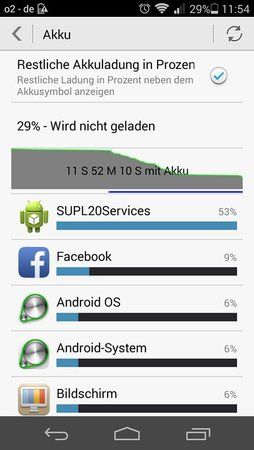

kann mir jemand sagen, wie ich dieses SUPL20Services daran hindere, so extrem viel Akku zu verbrauchen? Wo kommt das überhaupt her? Plötzlich wars da.
Prüfe mal deine Apps welche GPS benutzen.
Bleibt so, selbst wenn ich den Standortzugriff ausschalte.
Ah ok. Und wie finde ich das raus? Bin da nicht so bewandert.
Das Problem tritt übrigens jetzt zeitgleich wieder mit dem verflixten "Standortservice-Fehler" auf.
Wie gesagt hier versucht irgendeine App permanent den Standortservice zu nutzen, kann es aber nicht. Ein Werksreset könnte hier helfen.
