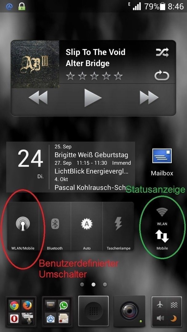

Es scheint anderen ja wie mir zu gehen, daß der Push nur einwandfrei funktioniert, wenn man in WLAN-Reichweite (und auch verbunden) ist.
Sobald das WLAN wegfällt und der Push eigentlich über die Mobilen Daten laufen sollte, geht es nicht mehr.
Versucht doch mal, sobald das WLAN weg/aus ist, die Mobile Datenverbindung einmal zu trennen und dann wieder zu starten (Permanente Datenverbindung muss natürlich aktiviert sein in den Einstellungen)
Bei mir brachte das die Lösung. Ich benutze inzwischen (wie schon weiter oben geschrieben) die App Widgetsoid, um zwischen Wlan/Mobile Daten manuell umzuschalten und seither funktioniert es problemlos.
Was ich sagen kann ist, daß der Push auf dem P6 meinen iOS-Geräten trotzdem ca. 10-15 Sekunden "hinterher hinkt".
Ich kann für mich persönlich mit dem manuellen Umschalten sehr gut leben, da ich WLAN eh nur aktiviert habe, wenn ich etwas Größeres online zu tun habe. Auf dem angehängten Bild sieht man links unten den Umschalter von Widgetsoid und rechts die Statusanzeige, was gerade aktiv ist.

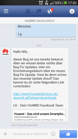

Hier mal ein kleines Bild vom Support
