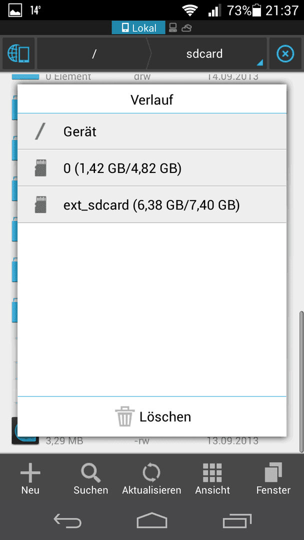

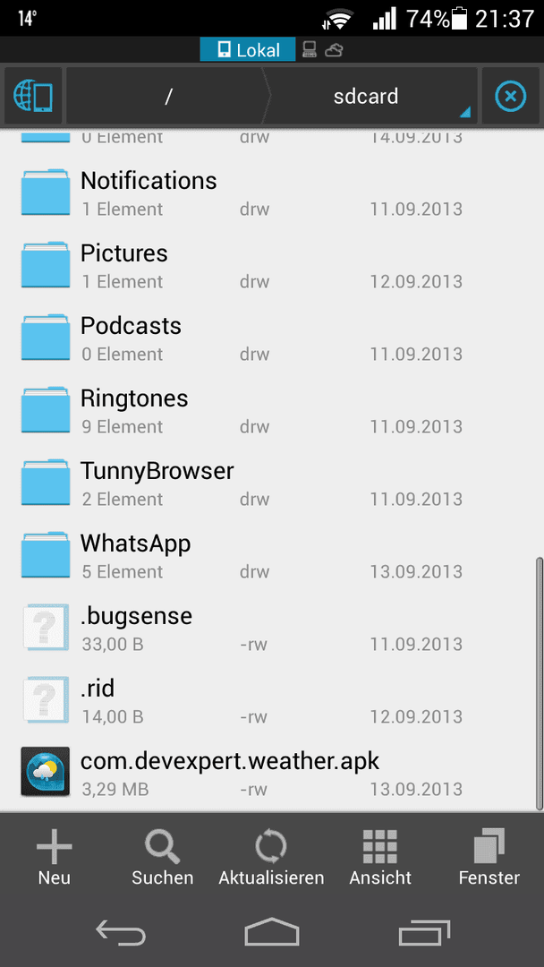

Nochmal ich,
Nur zur Verdeutlichung wie das aussieht, die 0 ist der interne Speicher...

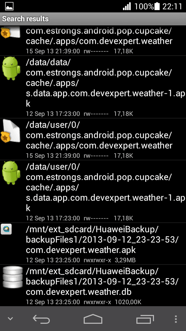

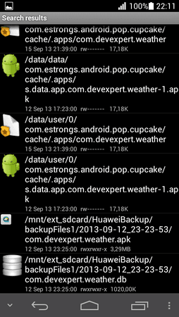

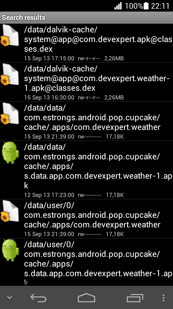

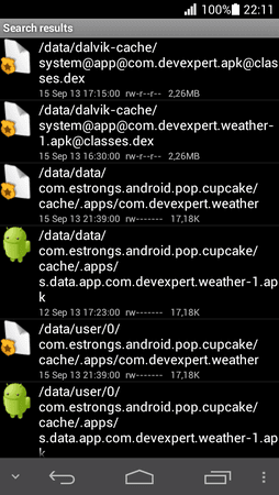

leider nix ... es dateiexplorer hatte ich schon drauf aber die app weigert sich standhaft !
nachdem ich deins ausprobiert hatte IZwiebelchen habe ich es nochmal deinstalliert ...
dann nach devexpert gesucht und alles was dort noch zu finden war gelöscht (siehe Anhang) ...
anschließend nach ausschalten und neustart
von sdcard 0 neu installiert ... ich bekomme noch eine krise !

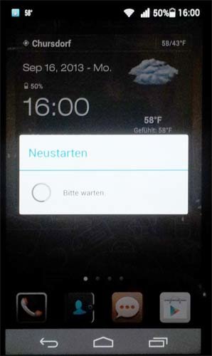

so ... ich bin ein klein bissl weiter ;)
bräucht aber weiterhin eure hilfe ;)
nach mehreren werksrücksetzen und testens bin ich zu folgenden reproduzierbaren ergebniss gekommen ...
es ist egal von wo aus die App installiert wird .
fakt ist ich installiere die app danach klicke ich auf fertig (nicht auf öffnen, das ist wichtig)
nun tauchen die widgets zum hinzufügen auf, ich kann also eins davon auf den screen ziehen (standart launcher)
ich kann auch beliebig viele neustarts ausführen !

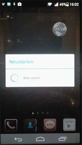

der haken daran ist nur, rufe ich die einstellungen über das widget oder die app selber auf ... ist mein widget nach dem nächsten neustart wieder verschwunden
solange ich also die Temperatur in F° und die Windgeschwindgeit in mph lasse ist alles in butter ;) nur schön ist das nicht wirklich ...
warum verschwinden die widgets also nachdem man die app aufruft und etwas ändert bzw. speichert ?
man sieht es auch schon wenn man das handy neustartet, wenn es funktioniert bleibt das widget im hintergrund erhalten ... wenn
es nicht funktioniert sieht es so aus wie in Bild 2
entschuldigt die schlechte qualität der fotos ;)
edit: noch ein kleiner haken die widget sind erst vorhanden wenn ich die app installiere anschliesend
deinstalliere und erneut installiere ... biss .... na ja siehe weiter oben ;)

Hi,
wenn ich dein zweites unteres Bild sehe, ist das beim und auch ein Weile nach dem Neustart normal, das Android weather so aussieht, es lädt sich ja neu....
du hast damit recht das es beim neustart ein stück lang so aussehen könnte ... weil es noch geladen wird
beim herunterfahren darf es aber so nicht aussehen ... das deutet darauf hin das die app gerade "abschmiert"
habe es ungefähr 100 mal getestet ;) immer das selbe ergebnis ...
sieht es beim herunterfahren so aus, sind die widgets nach neustart futsch
fakt ist (bei mir jedenfalls) sobald man auf das auf dem screen befindliche widget tippt um etwas aufzurufen
oder einzustellen oder die app selbst aufruft um einstellungen zu tätigen sind die widgets nach dem nächsten
neustart nicht mehr vorhanden und der screen ist leer
