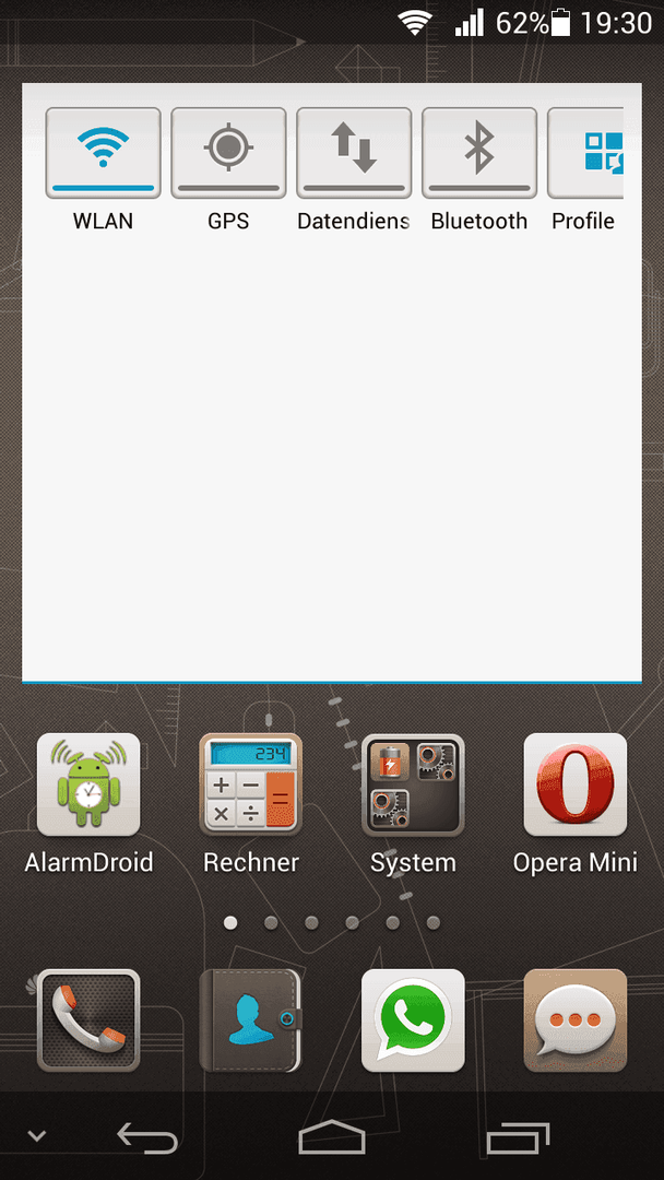

Hallo
ich fang des besseren verständnisses wegen nochmal an ;)
die app downloade und installiere ich ganz normal .
nach aufrufen der app und einigen einstellungen findet man
die verschiedenen widgets. eins davon schiebe ich auf den homescreen
nach neustart (und wartens bis android alles eingebunden/gemounted)
hat fehlen dann sämtliche widgets und der Homescreen bzw. der platz für
das widget ist leer oder sieht zum bspl. so aus :rolleyes2:
ein user auf google play schreibt auch eine rückmeldung zur app
bzgl. zweier handys -> p6 ... das problem ist daselbe
deshalb dachte ich mir ich schiebe die app mal nach system app ...
dies scheint aber nichts am verhalten der app zu ändern ... außer ich mache etwas falsch
