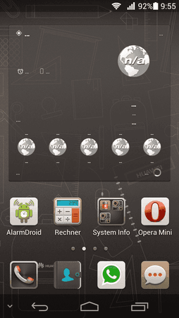

die App reagiert schon komisch !
eben habe ich aus dem store (irgend)eine app heruntergeladen und installiert ...
schwups ist die wetter app nicht mehr funktionstüchtig bzw. keine widget mehr vorhanden und der screen sieht so aus !

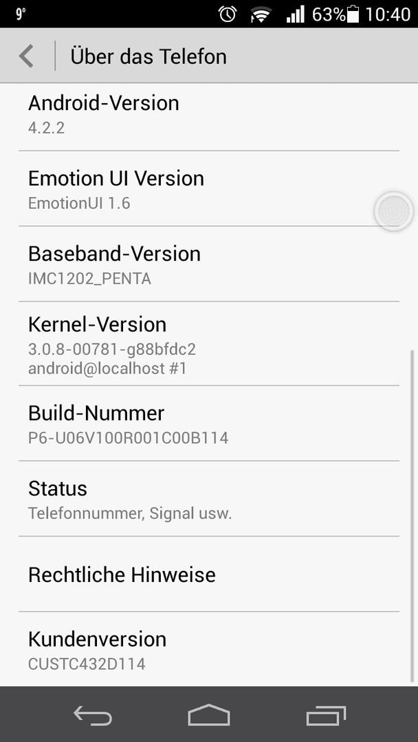

Hm, vielleicht auch mal bei Huawei anfragen, es müsste doch auch eine deutsche Abteilung bei denen vorhanden sein.
Es muss ja funktionieren, bei mir geht es ohne irgendwelche Probleme.
Vielleicht hast du ja ein anderes Modell, ich habe mal meins mit angehängt.

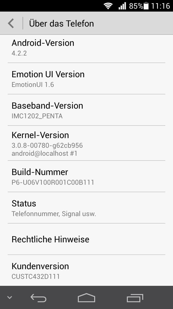

mhhh ... ist das gleiche ;)
du hast aber B114 und damit nen anderen Kernel ...
ich glaube aber es ging bei mir auch mit der 114 nicht ...
