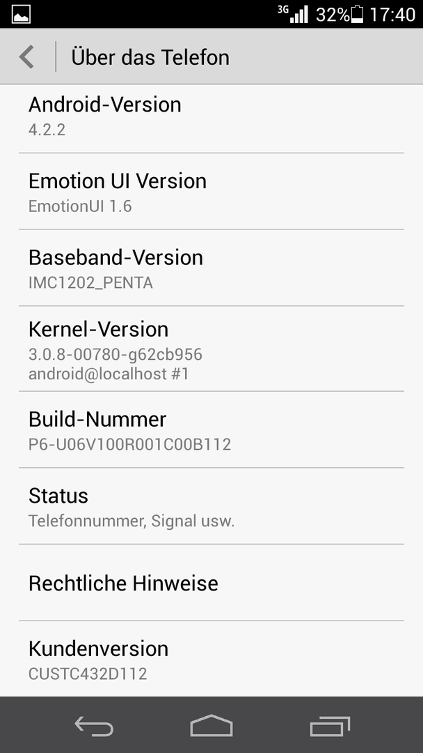

Die von Mir auf dem Homescreen angebrachten Widgets verschwinden auf meinem Ascend P6 in unregenmässigen abständen.
Ich muss diese dann erst wieder pinnen, oder sogar das App neu laden, bzw. zurücksetzen.
Hat jemand auch dieses Problem und gibt es eine Lösung?

Mir geht es genauso mit dem Widget der Android Weather App. Am Apps verifizieren, wie früher in diesem Thread beschrieben, liegt es bei mir aber nicht.
Auch hat es bei mir mit einem Neustart nicht zu tun. Es ist nur manchmal einfach weg (d.h. N/A) und wird auch unter den Widgets nicht mehr aufgeführt. Erst wenn ich die App selber wieder starte, das Widget vom Homescreen entferne, taucht es unter den Widgets wieder auf und kann neu platziert werden.

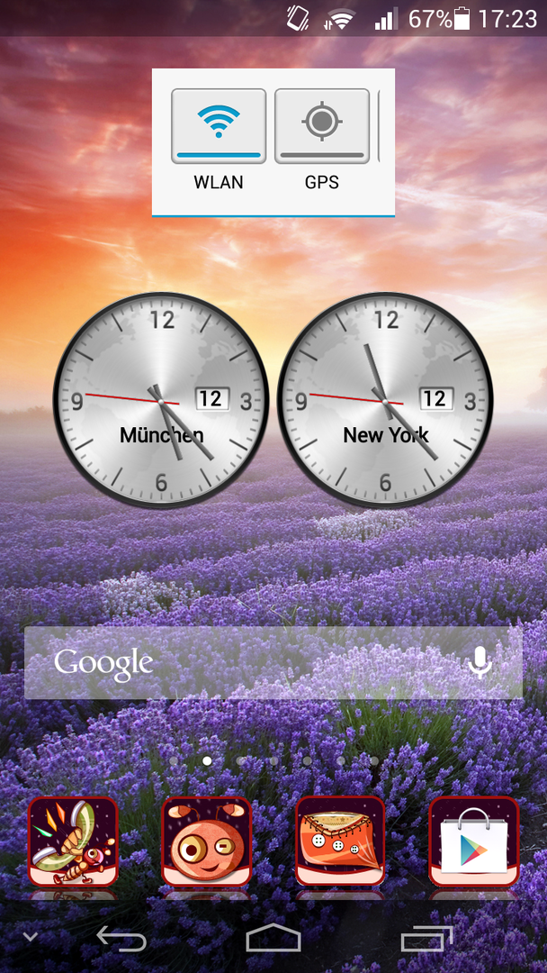

Sorry, bin noch auf der B112. Und heute nach nem Neustart war das Widget dann auch ganz weg, nicht nur "N/A".
Ich hab einen lustigen Update: Nach dem letzten Neustart sah meine Homesceen nämlich so aus:
(sorry upload zu langsam ;-)
