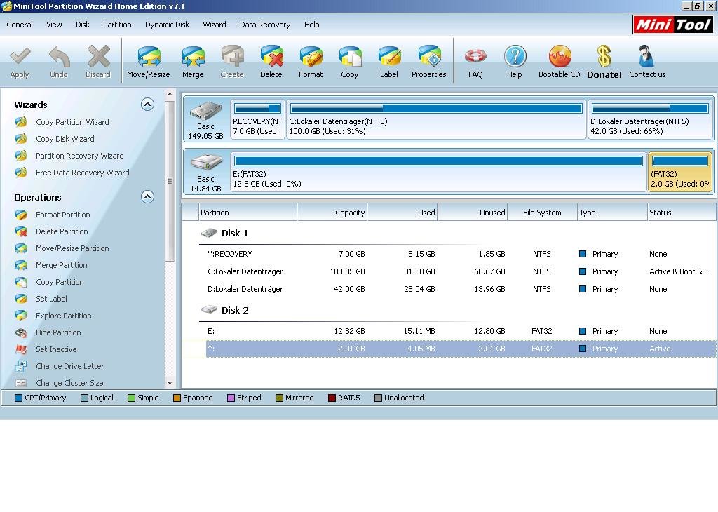

nachdem ich das Huawei Y200 vor ein paar Tagen erfolgreich gerootet habe, ist heute meine SD Karte angekommen. Habe der 16GB Karte gleich eine primäre 3GB ext3 Partition abgezwackt die hinter der ersten FAT32 Partition ist.
Beim ersten Start von Link2SD habe ich diesem Superuserrechte (+Merken) eingeräumt. Dann soll man ja das Dateisystem der zweiten Partition angeben. Da habe ich ext3 angeklickt.

Ist es normal das er die 2te primäre Partition auf der SD keinem Laufwerksbuchstaben zuordnen kann?
Ich bin am verzweifeln, bekomme das irgendwie nicht geregelt. Hab es jetzt auch mal mit FAT32 probiert, soll die neueste Version von Link2SD ja auch beherschen.
Anbei mal ein Bild von der Partitionierung.
Link2SD scheint nun zu funktionieren, allerdings platziert er mir fleißig auf der ersten Partition die Apps.
Wenn man die zweite Partition als Fat32 erstellt, muss diese ebenfalls als Primary erstellt werden. Könnte mir vorstellen, dass es bei Ext3 auch so ist und du das vielleicht nicht getan hast.
Edit: Hatte sich überschnitten.
@Blablub319, wenn Du Dir meinen beigefügten Screenshot anschaust siehst Du, daß beide Partitionen primär eingestellt sind.
Hab es gerade mal probiert indem ich Myphoneexlorer erst auf SD hatte und dann im Telefonspeicher. Link2SD verschiebt bei mir definitiv in die erste Partition. Ich kapiere nur nicht warum und wie ich das ändern kann.

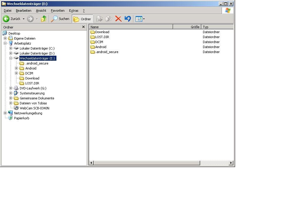

Anbei nochmal ein Screenshot mit den Verzeichnissen die er auf der ersten Partition (große Partition die nicht fürLink2SD genutzt werden sollte) anlegt.
Wenn er bei dir in die erste Partition verschiebt, dann machs halt genau anders rum. Die große erste Partition auf 2 GB verkleinern und die kleine vergrößern und als Datenpartition verwenden?
