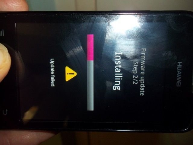

Hi,
und noch ein gekilltes Y200.
Heute neu von LIDL
Mit den Custom Roms bricht die WLan Verbindung alle 1-2 sec wieder zusammen.
Also will ich es erst mal wieder in Grundstellung bringen.
Das File von der Huawei Deutschland Seite runter geladen.
Den dload ordner auf die SD Card copiert und mit up - down - power den restore modus gestartet.
Wie bei einigen anderen auch hier bricht das Firmwareupdate bei Step 2/2 ab.
Ich habe das File mehrmals geladen und mit unterschiedlichsten Packern ausgepackt. Immer wieder das selbe.
