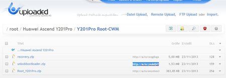

Hallo, gibt es vielleicht noch einen link der funktioniert ?
Ich habe grade nochmal den im Post 1 verlinkten Wiki-Artikel geprüft. Alle Dateien sind online

Bei mir läuft zumindest Link 1 ins leere.
Gibt es alternativen?
Welche Datei kann nicht geladen werden? Oder meinst du den Link ins Wiki zur Anleitung?
Ich redete von der "Root_Y201 Pro.zip"
Ich nehme die Meldung zurück. Eben gerade kam ich dran.
Sorry!
