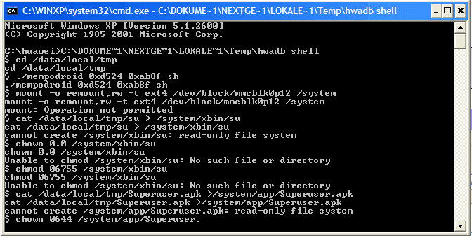

Hi,
habe Probleme mit dem Rooten meines Huawei Y201 Pros.
- Schnellstart auf dem Handy ist aus
- Entwicklermodus -> USB Debugging ist an
- ADB Treiber installiert (auf Win XP und Win 8)
Beim ausführen der unlockbootloader.exe Datei ("ROOT YOUR PHONE") öffnet sich das Kommandozeilenprogramm und führt Befehle aus. Dabei scheint es so, als ob es einige Befehle nicht ausführen kann. Habe ein Screenshot angehängt. Dieser beinhaltet nicht alle Befehle, weil sich das Fenster nach wenigen Sekunden wieder schließt.
Es fängt beim Befehl mount an, da gibt er diese Fehlermeldung aus:
mount: Operation not permitted
Den Rest könnt ihr im Screenshot nachlesen. Hat jemand einen Lösungsvorschlag?
Wenn du nen Antivirenproggy hast schalte es mal aus.
cu
Lawwe
Ich habe kein Antiviren Programm installiert.
Weitere Lösungsvorschläge? Oder evtl. eine Anleitung wie man das Ganze manuell per Konsole angeht?

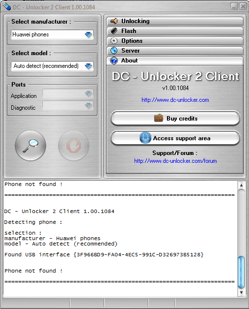

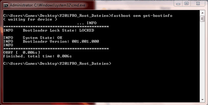

as I said, i have just tried it on more time, unfortunately, does not work with all devices
wie gesagt, habe es eben noch ein mal probiert, funktioniert leider nicht bei allen Geräten
That's most unfortunate (and strange, really). Could there be different hardware revisions? The only additional information I can provide is that I ran DC-unlocker on a virtual machine (Windows XP on Parallels Desktop on Mac OS X 10.9.2) with the latest native Mac OS X fastboot binary (I have the Android SDK at work).
Das ist sehr bedauerlich (und fremd, wirklich). Könnte es verschiedene Hardware-Revisionen sein? Die einzige zusätzliche Informationen, die ich liefern kann ist, dass ich lief DC-unlocker auf einer virtuellen Maschine (Windows XP auf Parallels Desktop für Mac OS X 10.9.2) mit dem neuesten nativen Mac OS X fastboot binäre (Ich habe das Android SDK bei der Arbeit).

habe mir den DC-Unlocker noch einmal vorgenommen, nachdem rsalvaterra bei seinem Gerät den Bootloader erfolgreich entsperrt hat.
Konnte es erfolgreich nachstellen, wenn man die Anleitung genau befolgt.
