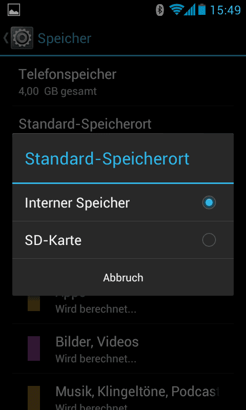

Schau mal unter Einstellungen > Speicher >Standard-Speicher-Ort
Da kannst Du zwischen dem internen Speicher und der SD-Karte als - nun ja - Standardspeicherort auswählen. Wählst Du SD-Karte rödelt die Kiste einen kleinen Moment rum - fertig. Würde danach neu booten, just in case ...

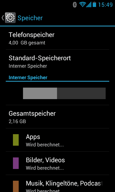

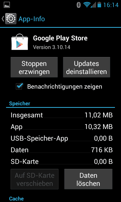

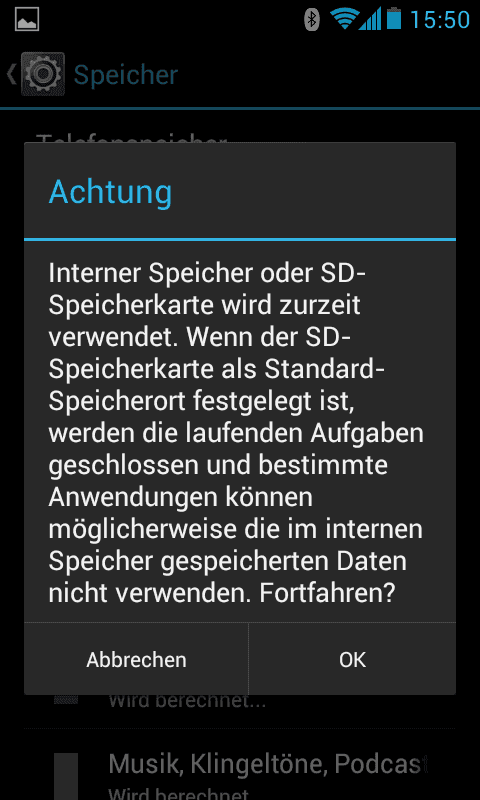

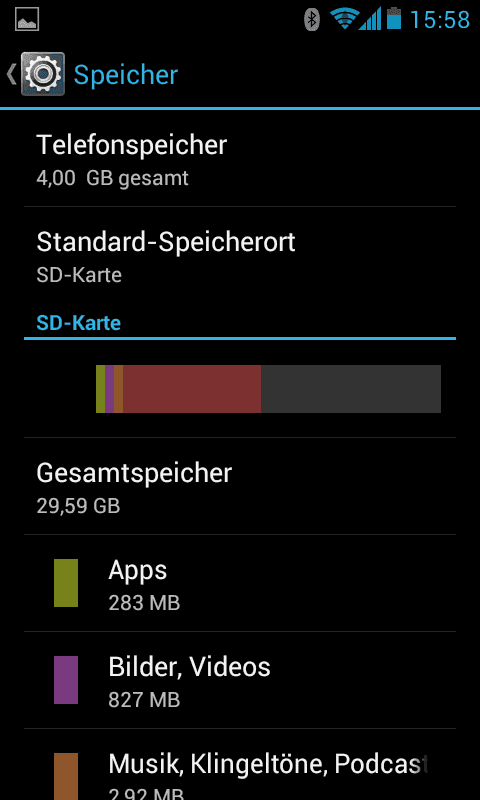

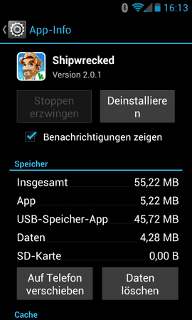

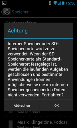

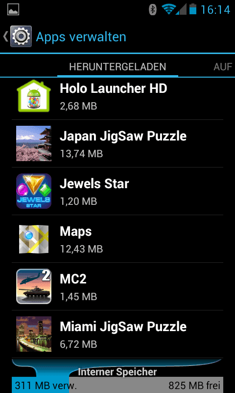

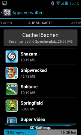

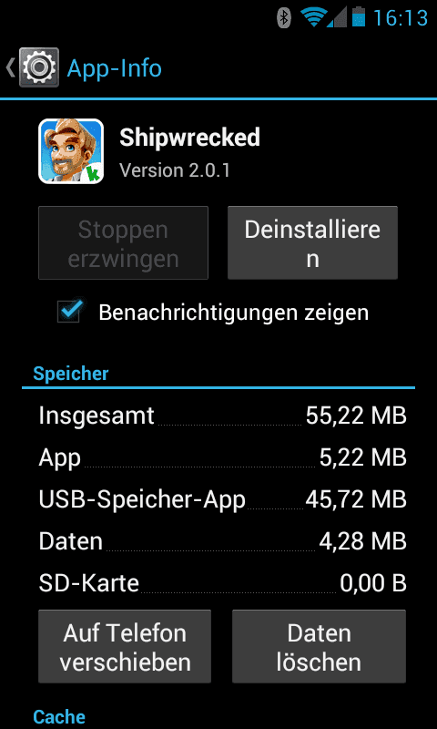

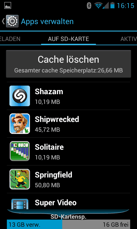

Kurze anleitung für alle ohne Root rechte
1.Einstellungen / speicher / Standard speicherort << ist direct unter telefonspeicher (4gb)
2.Auf standard speicherort lange drücken
3.Im kleinem fenster von interner speicher auf SD-Karte stellen (geht aber nur wenn ihr eine mircosd karte im gerät habt)
4.Augen blick warten
5.Einstellungen / apps verwalten / hier auf das gewünschte app klicken.
6.Anwendung verschieben auf SD ist jetzt möglich (wenn das app verschieb bar ist)

Ich habe über Speicher Standdort ausgewählt, dass alles auf der Speicherkarte gespeichert werden soll. Da gibt das Telefon jedoch eine Warnung aus, dass dann einige Apps nicht richtig laufen könnten, oder so ähnlich. Kann man dieses ignorieren?
Wenn Apps auf der Speicherkarte installiert werden, funktionieren die Widgets der Apps nicht und Benachrichtigungen werden auch nicht mehr angezeigt.
Es gibt allerdings auch Apps, die Speicherkarten-kompatibel sind und einwandfrei funktionieren, wenn sie auf der Speicherkarte installiert werden.
Die Warnung des OS hat schon ihre Richtigkeit, und man sollte diese durchaus bedenken.
Dazu muss man allerdings wissen, dass es sich um ein grundsätzliches Problem im Zusammenhang mit (nicht von) App2SD handelt, das bei fortschrittlicheren Methoden des Auslagerns von Apps aus der Datenpartition auf die Speicherkarte (wie z.B. Link2SD) nicht auftreten kann.
Grund dafür sind die verschiedenen Protokolle mit denen ein Computer einen externen Datenträger (wie eine im CardReader befindliche Speicherkarte oder einen am USB-Port angeschlossenen Massenspeicher) nutzen kann.
So lange man die Speicherkarte nicht per UMS (~USB-Massenspeichermodus) einem anderen Computer zur Verfügung stellt, also dem Smartphone entzieht, klappt alles einwandfrei. Doch wenn man dem Smartphone die Kontrolle über die Speicherkarte im CardReader entzieht und diese einem anderen Computer überträgt, kann das Betriebssystem des Smartphones ja nicht mehr auf den Inhalt der Speicherkarte zugreifen. Daher kann in dieser Zeit nichts genutzt werden, was dort eingelagert ist. Das betrifft die Icons der Apps ebenso, wie z.B. die Widgets usw.
Um dieses Problem zu umgehen, wurde von einiger Zeit das Protokoll MTP (~MediaTransferProtocol) zum Standard an Stelle des davor üblichen UMS erhoben. Dabei wird die Speicherkartenkontrolle vom bisherigen Computer (in unserem Falle dem Smartphone) nicht an den anderen Computer abgegeben, sondern diesem lediglich die Nutzung der Inhalte gestattet. Allerdings hat auch diese Methode ihre Tücken, denn solcherart genutzte Datenträger erhalten im Gastgerät natürlich keine Laufwerksbezeichnungen und können daher auch nicht formatiert und partitioniert werden. Kurz, man tauscht ein Problem gegen ein anderes aus.
Lediglich dann wenn man die Speicherkarte mit zwei Partitionen ausstattet, lassen sich beide Probleme sinnvoll umgehen. Dabei nutzt man die erste Partition weiterhin mit dem Dateisystem FAT32, und die zweite Partition in aller Regel mit einem ext-Dateisystem. Und in diese zweite Partition lagert an dann Apps und andere Inhalte aus, die üblicherweise in der Datenpartition ihren Platz finden. So kann man die erste Partition nach wie vor per UMS einem anderen Computer "übergeben", und dennoch die Inhalte der zweiten Partition am und fürs Smartphone nutzen.
