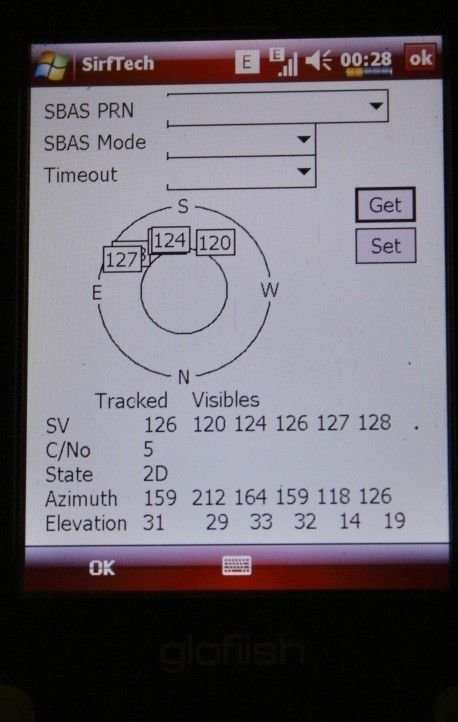

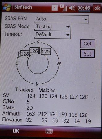

Mein alt-ehrwürdiges Eten X800 habe ich jetzt ein Bisschen innen ans Fenster gelegt. Eigentlich ist da kein sehr guter Empfang, aber es ist schon der Meinung. SBAS-DGPS-Signale zu Empfangen. Siehe Bild. Sollte das mit moderneren Geräten wirklich nicht gehen?
Wobei Garmin und andere EGNOS als DGPS bezeichnen. Vielleicht daher ein Missverständnis, auch bezüglich Wikipedia.
http://www.garminservice.de/weitere-informationen/begriffserklaerungen/dgps.php
http://www.kowoma.de/gps/waas_egnos.htm
Vielleicht bewerte ich das Thema EGNOS auch über und sollte mich lieber auf andere Möglichkeiten wie Softwarebasierte Korrekturdaten konzentrieren. Es wundert mich, dass A-GPS das nicht können soll. Soll es doch z.B. auch eine deutlich geringere Empfängerempfindlichkeit ermöglichen.

Kann man vielleicht irgendwo nachlesen, was für einen GPS-Chip die CPU des Y300 enthält?
