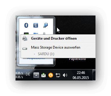

okay und wie melde ich usb ab XD ? ^^"
Gugst du hier:smile:
MfG & GN8
hab ich gemacht =) einfach handy jetz ausschalten und neu starten ?
