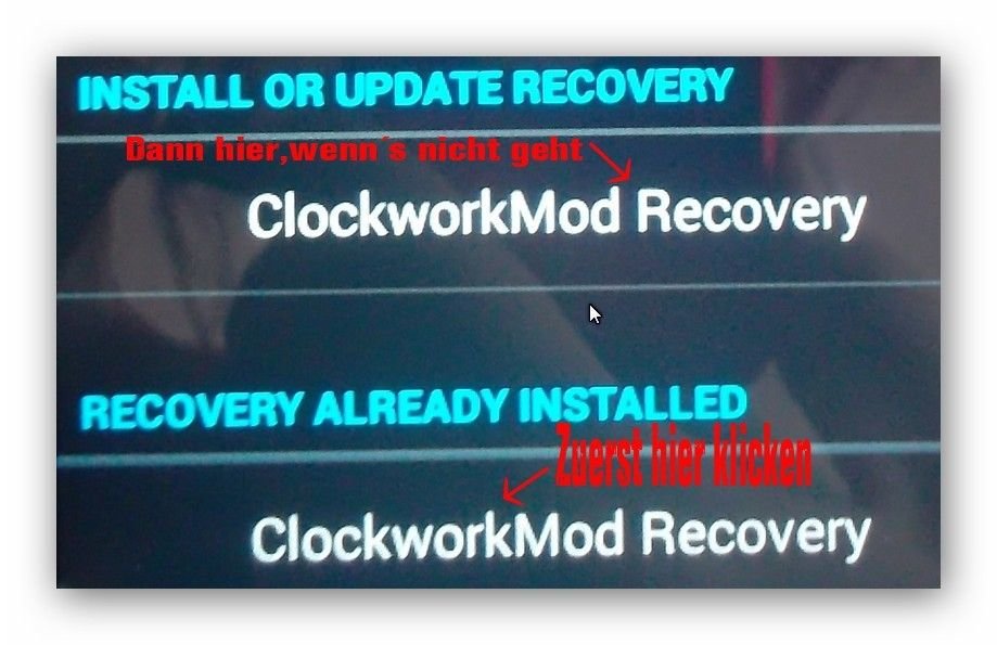

Du wählst ClockworkMode Recovery aus,wenn´s nicht geht dann erst das Update und dann wieder ClockworkMode(CWM).
Okii und dann ? das letzte oder ? danach welche Version =? 2.x oder 3.x ? =/
Ich habe keine Ahnung,da es schon länger her ist,teste einfach die aktuellste.
Ich nehme eigentlich auch lieber TWRP aber ich glaube es läuft nicht auf dem Y530,zumindest nicht im Dez.´14.
Ausserdem ist das eine Glaubens-Frage.
weil die cwm 5.5 ist o.o ist das dann kompatibel o.o
Ähhh....ich versteh´die Frage nicht.
Nimm die aktuellste und teste.
Halte es mit einem großem,dennoch überschätztem, Sportschu Hersteller:Just do it!
okii hab ich gemacht ich versuch es jetzt nochmal
Was nochmal versuchen?Einfach ins Recovery booten.
Immer noch Android =( was mache ich bloss falsch ....
was heisst Android?Das OS bleibt immer Android.Versuche ins CWM zu booten mit Volume Up oder Down und gleichzeitig Power.
