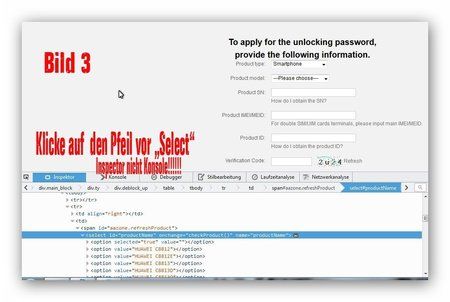

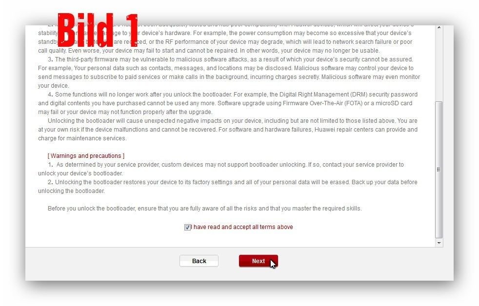

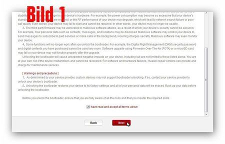

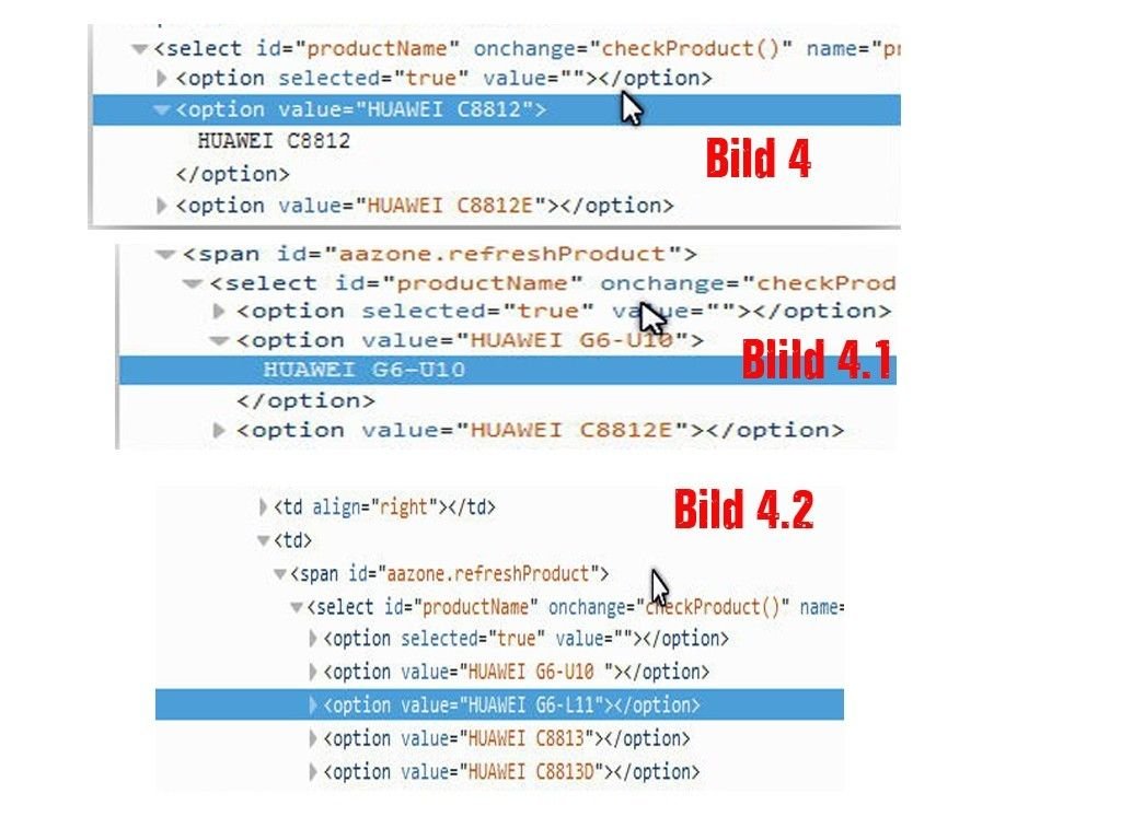

Also das ganze mal bebildert:
Ich habe Firefox benutzt und bin als Admin angemeldet(ob das nötig ist weiß ich nicht)
Du gehst auf die Webseite EmotionUI - Unlock Bootloader
und scrollst runter und bestätigst.
Bild 1

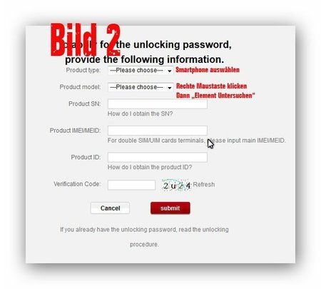

Dann wählst du Smartrtpone aus und klickst in das Feld daruter rechts,wählst nun im Popup Element untersuchen aus.
Bild 2
Es sollte sich jetzt ein Fenster unten am Bildschirm öffnen.
Klicke auf dem Pfeil wo Select steht.
Bild 3
Du arbeitest im "Inspektor" nicht in der "Konsole"(Ich bitte den Rechtschreibe Fehler in Bild 3 zu entschuldigen)

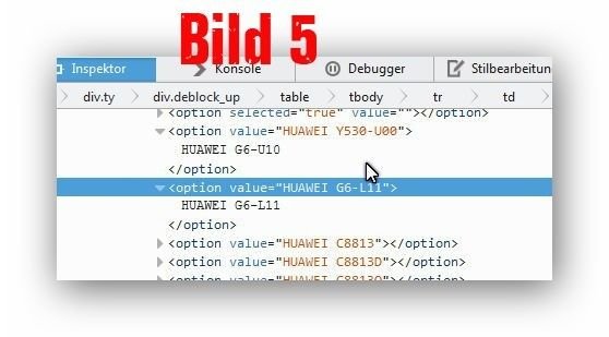

Doppelklick auf das C8812-C8812 durch G6-U10 ersetzten.Dann in der Zeile auf Options klicken und hinter dem Huawei C8812 durch G6-U10 ersetzen.
Eine Zeile darunter genauso Verfahren, da allerdings das C8813E durch G6-L11 ersetzen.Dann noch mal zurück in die erste Zeile und dort NUR DAS
VORDERE G6-U10 duch Y530-U00 ersetzen!
Bild 4 und 5

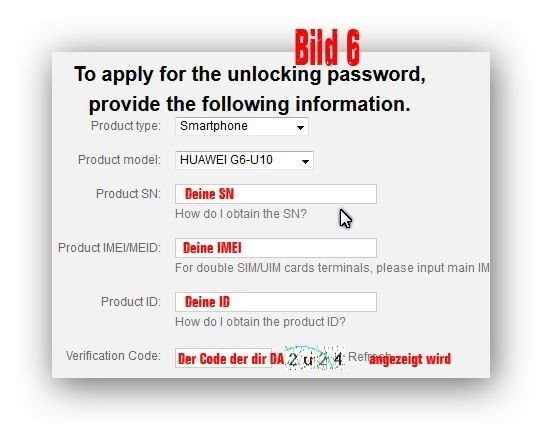

Ich denke Bild 6 ist selbst erklärend.
Du wählst dann wie auf Bild 6 zusehen, das G6-U10 nun auswählen
und den Rest mit DEINEN Daten ausfüllen:FERTIG
Ich hoffe ich konnte helfen und wünsche gutes gelingen!
