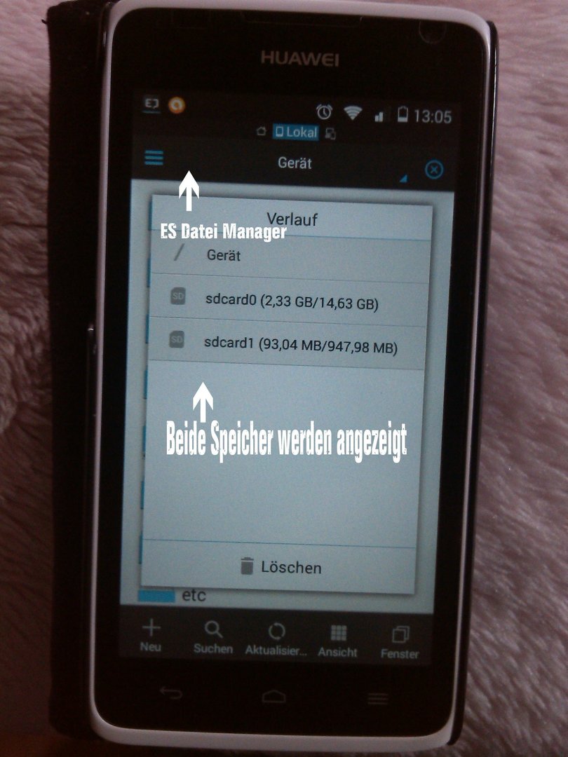

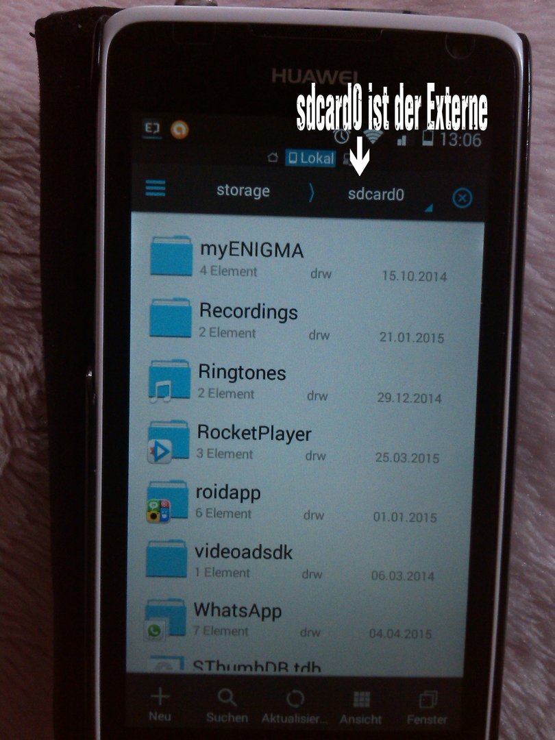

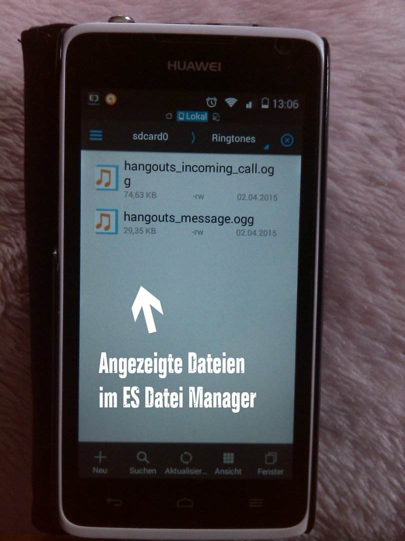

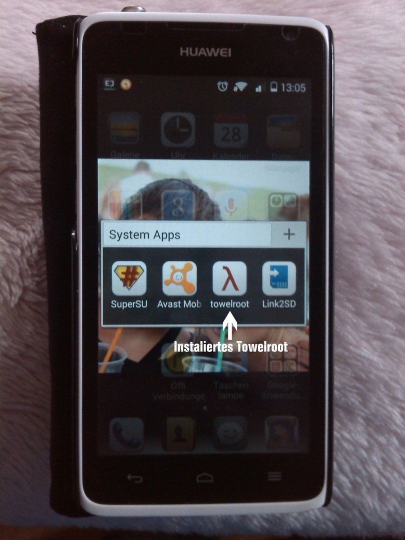

So,ich hatte gerade die Chance war genommen einen Blick auf das von mir im Dezember gerootete Y530 zu werfen.
Buildnummer: Y530-U00V001R001C900B508
Towelroot Version 1.1
SuperSU Version 2.0
Zugriff auf ALLE Speicher mit ES Dateimanager möglich.
Ich habe mir die .apk von dem Gerät besorgt und stelle sie hier zu Verfügung.Drücke dir und allen anderen die Daumen das es damit geht.
Hier Version 1.1+SuperSU 2.0 OHNE adb-Tools:
