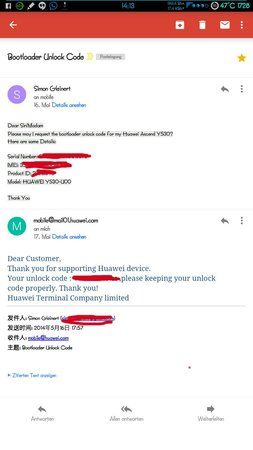

Schreib an den US-Support und nicht an den deutschen.
Der deutsche Support wollte den Code damals auch nicht rausrücken...eine E-Mail an den US-Support und ein paar Stunden warten und der Code war da

Ich habe folgendes an mobile@huawei.com geschrieben:
Dear Supporter,
I actually have tried repeatedly to obtain the bootloader unlock code using the web page
Unlock Bootloader - Huawei Device Co., Ltd..
Your Webpage is down. A search on the web confirmed that other customers from Europe have problems too to obtain the bootloader unlock code through your web page. I therefore list here the info regarding my Y530-U00 again and hope that you are able to provide the code directly.
Mobile Model: Huawei Ascend Y 530-U00
MEID / IMEI: 8XXXXXXXXXXXXXX
S/N: CXXXXXXXXXXXXXXX
Product Code / ID: 5XXXXXXX
Thanks a lot for your help!
Regards, OldMän

Ich habe vom Support den Bootloader Enstperr Code bekommen.Ist sogar noch am Samstag,etwa 2 Stunden nach dem die Anfrage raus gegangen ist.Hing im Spamfilter fest.:blushing:
Rooten funzt definitiv mit Towelroot nur nach entsperrtem Bootloader.Zumindest bei meinem Geräte Parametern....!

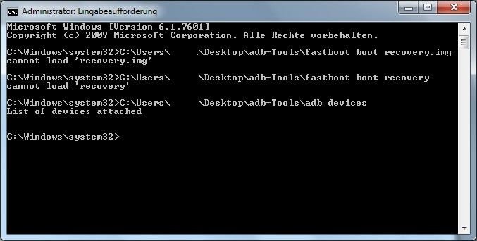

Jetzt muss ich nur noch CWM ans laufen bekommen!Verstehe ich das richtig das ich das testen kann über die CMD-Konsole vom PC?
Der ursprüngliche Beitrag von 14:30 Uhr wurde um 15:42 Uhr ergänzt:
Ich hab mir die Anweisung von XDA mit Google Übersetzt.Ich verstehe das so das ich die Datei von der XDA-Seite runterlade und auf eine SD-Karte kopiere.Dann gehe ich in den Fastboot Modus und gebe, nach dem ich das Gerät mit dem USB-Kabel mit dem PC verbunden habe, in die CMD den Pfad der ADB-Tools an.Anschliessend gebe ich den Befehl "fastboot boot recovery.img" zum testen.Wenn alles so läuft wie es soll kann ich diese .img mit dem Befehl "fastboot flash recovery recovery.img" flashen.Laut inside-handy.de ist bei dem Y530 ein Snapdragon MSM8210 verbaut.
Haben Google-Übersetzer und ich das so richtig verstanden??
Leider falsch verstanden. Am einfachsten platzierst du die recovery.img in den gleichen Ordner wo deine fastboot.exe am PC liegt. Anschließend bootest du dein Gerät in den Bootloader (womöglich Vol- + Power) und öffnest eine Eingabeaufforderung am PC.
Mittels "fastboot boot name-der-recovery.img" wird das Custom Recovery temporär gebootet. Funktioniert das dann einwandfrei, kannst du die Recovery auch tatsächlich mit "fastboot flash recovery name-der-recovery" aufs Gerät flashen. Man muss wohl nicht erwähnen, dass das Gerät auch per USB verbunden sein muss und die Treiber sollten auch ordnungsgemäß installiert sein.

Danke für die Erleuchtung aber es funktioniert nicht.Ich weiss nicht wo der Fehler liegt.
Nach der Methode habe ich ja den Bootloader entsperrt.
xxxxx-USB Debugging eingeschaltet
xxxxx-Schnellstart deaktiviert
xxxxx-Gerät mit Volume - & Power in den Fastboot Mod
xxxxx-Gerät mit USB-Kabel an den PC angeschlossen
Kann recovery.img nicht laden.
Kann das Gerät die recovery nicht laden weil es nicht Kompatibel ist?
Habe den Link von Dracoony benutzt:
All about HUAWEI Ascend Y530 (Q&A, Root,Unlocking, etc) - Page 72 - XDA Forums
MfG OldMän
