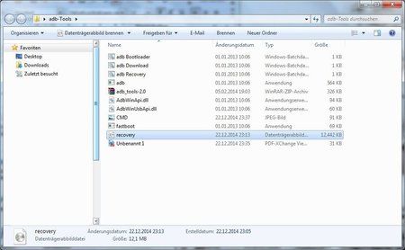

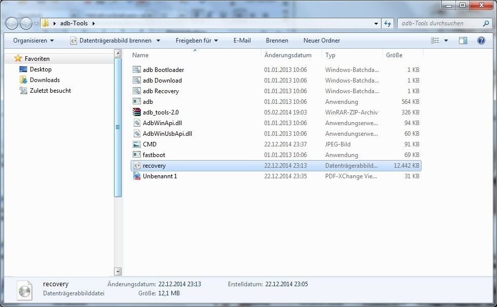

JA aber wie heisst eine Datei die recovery.img heisst???????????
Muss ich die Umbenennen?Brennen und dann öffnen?
Ich habe die Datei mit dem IE und dem Firefox heruntergeladen und sie heisst immer recovery.img.
Was nun?Wie nun?Bin ratlos.....
Und der Befehl \adb devices sollte mir doch auch das Gerät anzeigen?Tut er aber nicht.
Nö dann passt schon. Nur manche geben halt schlicht "recovery.img" ein, weil das bei vielen Anleitungen so dabei steht, selbst wenn die Datei tatsächlich anders heißt.
Wie gesagt: wechsle mal mit "cd" direkt ins Verzeichnis wo die fastboot.exe liegt und erst dann führst du den fastboot Befehl aus. (ohne Pfadangabe, da du ja dann schon im Ordner bist)
Falls du gucken willst ob das Gerät gefunden wurde musst du "fastboot devices" eingeben - adb kann im Fastboot Modus schlicht nicht funktionieren.

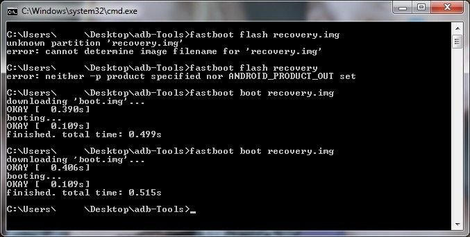

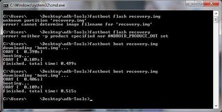

Also der Tip mit Shift+rechte Maustaste hat geklappt. Aber nur der Test, fastboot boot recovery.img, funktioniert.
Es lässt sich nicht flashen.Aber ich kann anscheinend ein Backup des Systems schreiben, das lasse ich jetzt durch laufen, dann kann ich es hoffentlich auf die gleiche Art und Weise zurück spielen.Denn ich muss es jetzt langsam einpacken damit der Weihnachtsmann es morgen noch unter den Baum legen kann!

Falls du flashen willst musst du "fastboot flash recovery recovery.img" schreiben, da das Wort recovery nach "flash" an gibt in welche Partition das Image geflasht werden soll. Will man nur davon booten ist diese Angabe nicht notwendig bzw möglich.
Wenn du "fastboot help" eingibst und enter drückst werden dir mögliche Optionen dieses Befehls ausgegeben.
(oder wars nur fastboot ohne alles?)
