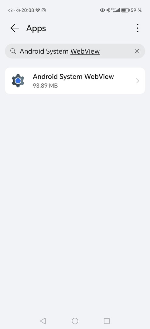

@Hennessy Ich denke, es genügt nicht WebView einzugehen, sondern es muß das Wort Android System vorne weg genannt werden.
Also: Android System WebView
@tecalote wird mir nicht angeboten

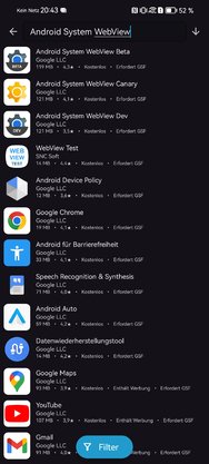

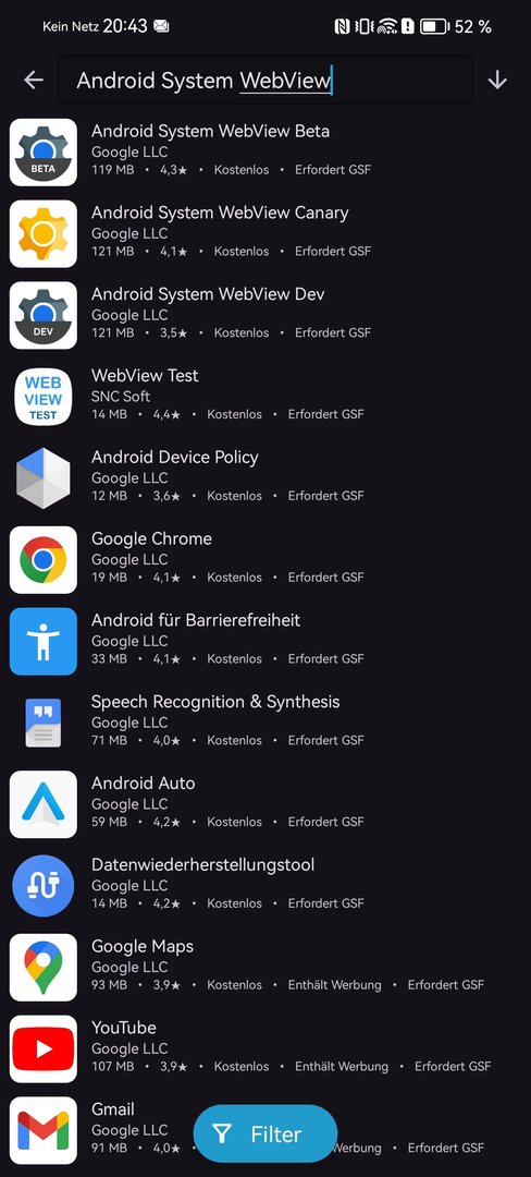

Habe nochmal neu von vorne angefangen. Bin wieder bei dem Punkt 6.5. Anmeldung im Google Konto klappt, danach werden aber keine Apps angezeigt.
Beim Wechsel auf Anonym sind die Apps da, aber Android System Web View nur Dev, Beta, Canary
Bei mir ebenfalls, wenn ich nur im Aurora Store danach suche. Wenn du aber im Huawei Browser den Link Android System WebView - Apps on Google Play öffnest, wirst du gefragt, mit welcher App der Link geöffnet werden soll. Da Aurora Store auswählen, und zumindest mir wird dann die ganz normal WebView angezeigt.

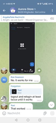

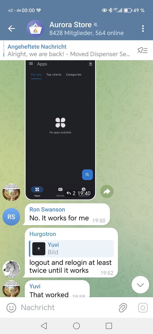

Im Support Chat der AuroraStore Telegram Gruppe hatte einer kürzlich auch das Problem geschildert.
Angeblich soll es helfen, sich auszuloggen und wieder einzuloggen.
(Screenshot)
Aurora Store
Reaktionen: Hennessy
