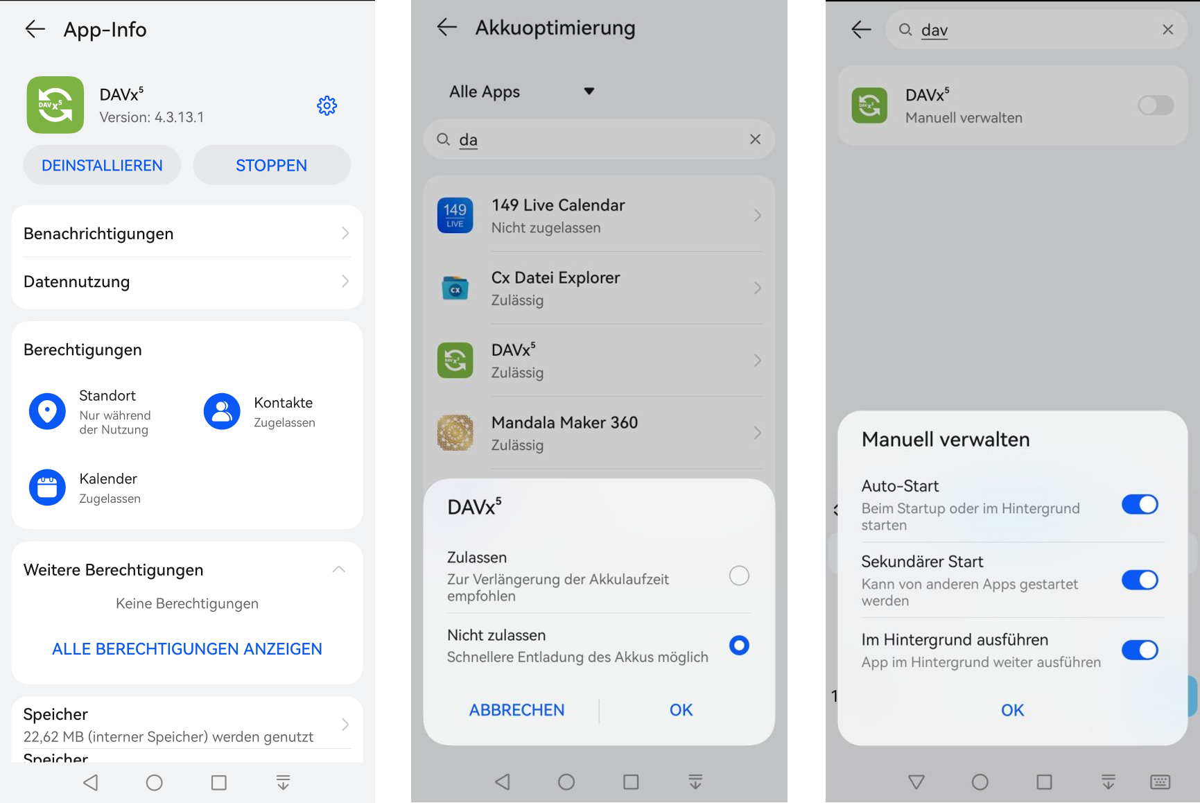

3. Vor dem ersten Start der App Berechtigungen und Start-Einstellungen setzen:
3.1
Einstellungen > Apps & Services > Apps > DAVx
3.2 Einstellungen > Apps & Services > Apps > 4 Punkte Menü oben rechts "Sonderzugriff" > Akkuoptimierung > Ansicht von "nicht zugelassen" auf "alle Apps" umstellen, DAVx anklicken und bei der Akkuoptimierung auf "nicht zulassen" klicken und mit ok bestätigen.
3.3 Einstellungen > Apps & Services > Start-Manager > DAVx von aktivierter, automatischer Verwaltung umstellen auf manuelle Verwaltung, durch deaktivieren der Automatik. Im Pop-up Fenster alle drei Optionen aktivieren u. mit ok bestätigen.

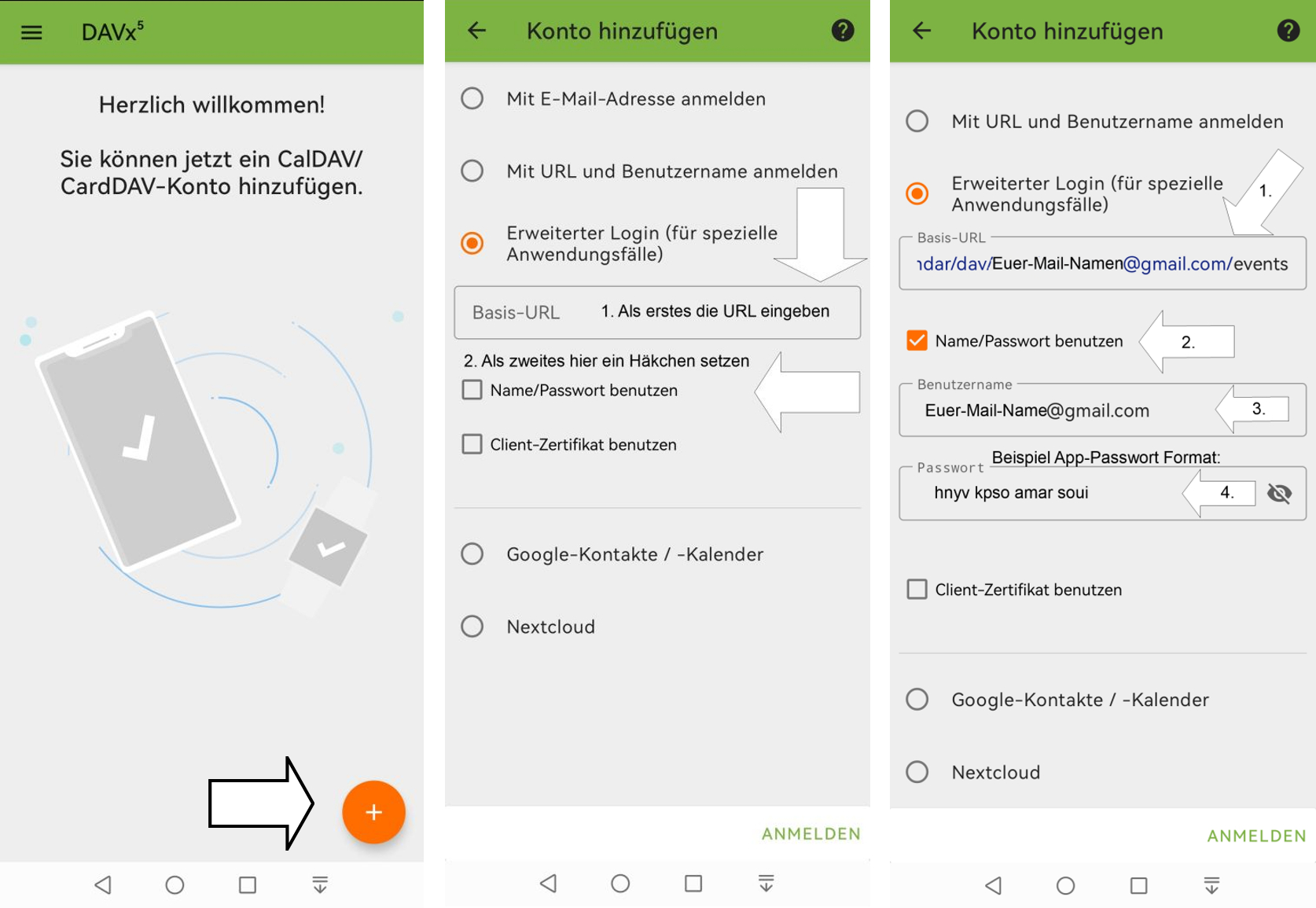

4. DavX Synchronisierungs-Konto erstellen:
4.1
DavX öffnen (gegebenenfalls Abfragen zur Lizenz oder zusätzlichen Berechtigungen akzeptieren), dann jeweils auf weiter klicken, bis man zu "CalDAV/CardDAV Konto hinzufügen" kommt - hier auf das + Zeichen klicken - dann erscheinen einige Optionen. Es funktioniert nur eine davon, nämlich "Erweiterter Login für spezielle Anwendungsfälle"
4.2 In "Erweiterter Login für spezielle Anwendungsfälle" in das Feld "Basis URL" folgende Adresse als Text eingeben:
Code:
https://www.google.com/calendar/dav/xxxxxxx@gmail.com/events
Statt dem xxxxxxx vor @gmail.com
muss der Name Eurer Gmail-Adresse eingetragen werden!
Also zum Beispiel so (Mail-Adresse ist nur zur Veranschaulichung):
https://www.google.com/calendar/dav/tecalote@gmail.com/events

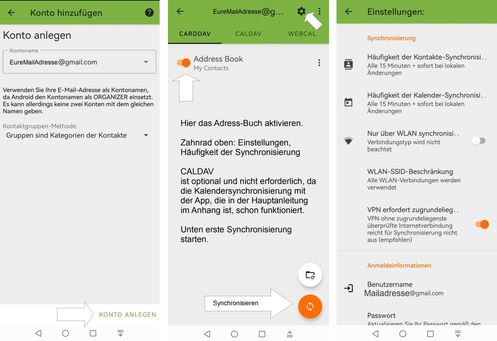

4.3 Danach bei "Name und Passwort benutzen" ein Häkchen rein machen, die eMail-Adresse eingeben und als Passwort wird das in Punkt 1 erstellte App-Passwort eingefügt - und zwar mit den Leerzeichen dazwischen!
Nur am Ende und am Beginn darf natürlich kein Leerzeichen sein (siehe, so wie am Screenshot)
4.4 Im nächsten Fenster auf "Konto anlegen" klicken (Mailadresse ist bereits hinterlegt)
4.5 Adressbuch aktivieren und beim Button unten auf synchronisieren klicken.
Das war es schon. Nun sind alle Eure Google Kontakte in der Huawei Kontakte App (wenn diese als Standard für Kontakte definiert ist).
