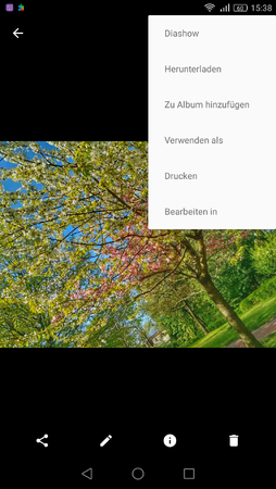

Bei Google Fotos gehen die Funktionen "Verwenden als" und "Bearbeiten in" nicht!
