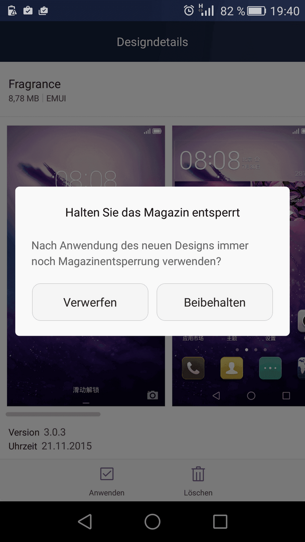

Bei mir gingen die Benachrichtigung von WhatsApp ect auch nicht mehr, nachdem ich das Theme vom P8 oder Mate S gewechselt habe und "verwerfen" bestätigt hatte.
Reaktionen: GrashalmG8
Ich habe das Design geändert und die obige Frage mit "Beibehalten" beantwortet.
Zuvor habe ich WhatApp auf verdacht nochmal neu installiert. Natürlich habe ich vorher die chats gesichert und mit allen ca. 49Tausen Nachrichte wieder herestelt.
Aktuell läuft es. Ich melde mich wieder...
