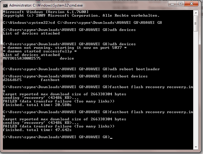

Was hast du denn für ein Flash Befehl eingeben?
fastboot flash recovery twrp.img
So wie es beschrieben ist.
Wundert mich nur dass der Flashvorgang anfängt.. und dann sich einfach aufhängt . :confused2:

Versuch es mal anders.
Fastboot flash recovery recovery. img
Und benenne das TWRP recovery, einfach in recovery. img um.
Okay . Werde es mal so versuchen. Melde mich wenns klappt:)
Und dabei mal das Viren Programm, und Firewall abschalten, auch die können stören.
Reaktionen: spyne82
leider kein erfolg
recovery umbenannt und antivirensoftware + firewall deaktiviert
Versuch mal, alle benötigten Datein in einen einzigen Ordner im Rootverzeichnis zu packen (meistens C) Den Ordner OHNE Leerzeichen benennen :smile:
Hm sieht alles was durcheinander aus.
Also ich mach das immer so.
Auf C
Ordner Android erstellen
Dort Fastboot und Co ablegen, und das recovery was du flashen willst.
Dann per Fastboot, in diesen Ordner navigieren.
cd/
cd Android
Jetzt bist du in deinem erstellen Ordner, und dort dann Fastboot flash recovery recovery. img tippen, und denn Befehl senden.
Du bist dir auch ganz sicher, das der Bootlaoder geöffnet ist?
hab den fehler gefunden. meine usb ports waren zu schwach. anderer rechner hat geklappt. muss woll doch mal das netzteil erneuern:o
viele dank für eure hilfe trotzdem:thumbsup::thumbsup::thumbsup:
Okay das hätte ich jetzt nicht gedacht, aber wenn es jetzt funktioniert hat. :cool:
Reaktionen: Darek La. und spyne82
ich auch nicht. bin durch zufall drauf gekommen, hab in dem gerätemanager rumgesucht und alle usb ports die stromstärke anzeigen lassen. hab dann mit dem pc meiner frau verglichen:biggrin: .. der hatte mehr A.
