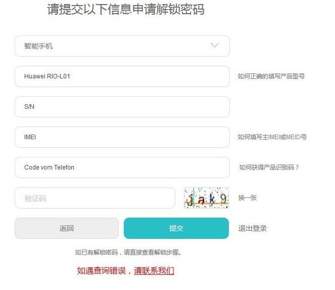

@flashdance
diese Seite 刷机解锁 - EMUI
unten Haken rein und den Button drücken
Nächste Seite anmelden
und dann - siehe Bild
"Huawei RIO-L01" - oder was Du hast!
Seriennummer
IMEI deines Telefons, wenn 2 SIMs, dann die erste!
Code von deinem Telefon
Captcha eingeben und dann den rechten Button!
Damit solltest Du deinen Entsperrcode bekommen!

@piffel
Das kenn ich ja alles,trotzdem Danke.
Die Registrierung bei Huawei hat die Bestätigungsmail nicht durchgeleitet und auch sonst gibt es immer wieder irgendwelche Fehlermeldung bei der Eingabe für den Entsperrcode.
Obwohl alle Daten wie S/N: , IMEI usw. 30 mal ordentlich eingegeben wurden.
Letztendlich hat es nun doch geklappt,ich habe die Nummer zum Entsperren des Bootloaders.
Durch das ständige Anmelden auf der Huaweiseite habe ich dann mal meine Googlemailadresse so eingegeben,wie ich per E-Mail zur Aufforderung zum Bestätigen der E-Mail,erhalten habe.
*******@gmail.com aber Registriert habe ich mich mit *******@googlemail.com
Von da an lief die Eingabe in dem Formular Fehlerfrei und der Code wurde ausgespuckt.
