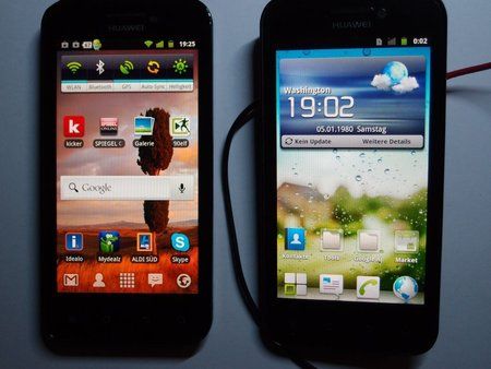

mehr dazu morgen, momentan läuft das Ding am Konstanter weil der Akku sowas von breit ist....

Lol, wie die Bilder von heute morgen doch lügen können ;)
Saubere Arbeit Laurin *zieh den Hut *

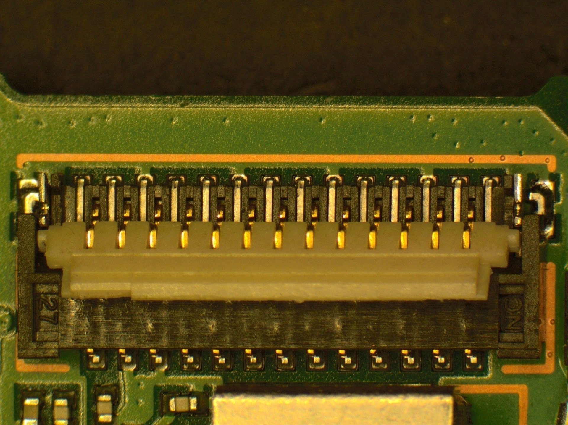

Hi eli_outt,

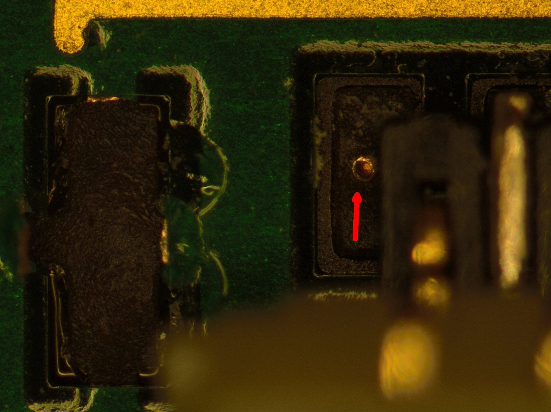

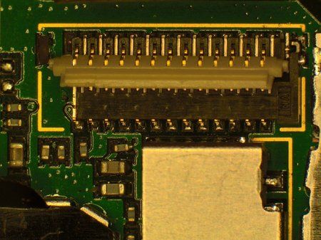

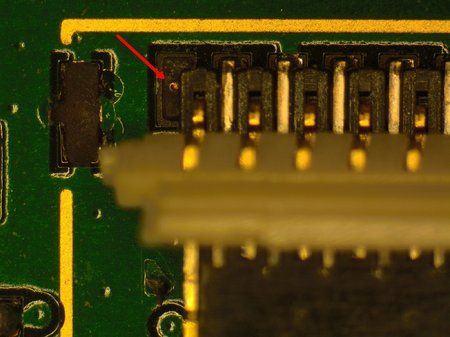

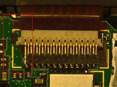

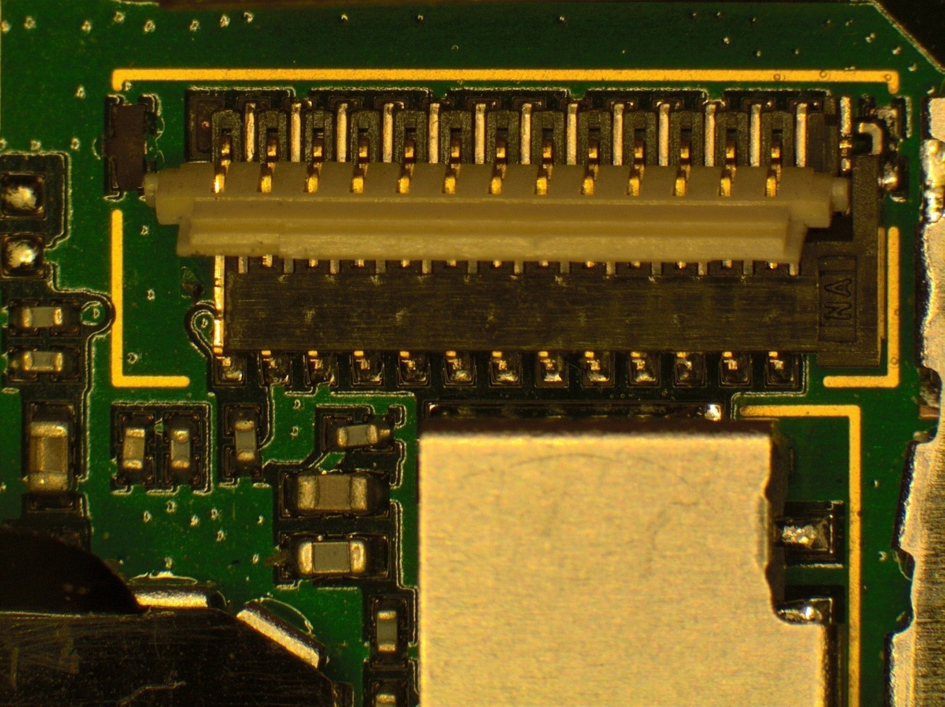

wie schon per pn gesagt, man hat dich offenbar verarscht mit deinem "Glasbruchschaden" Ersatzhandy .
Wenn man sich den Touchscreen/LCD connector mal genauer ansieht, erkennt man, dass da zwei Kontakte auf dem Mainboard rausgebrochen sind, von denen einer wichtig ist (also die LCD Beleuchtung). Das erste Bild ist von deinem Mainboard, die anderen Bilder vom Glasbruchschaden-Handy.
Dieser Ausbruch der kompletten Kontaktspange kann nicht durch einen Sturz verursacht worden sein sondern nur durch unsachgemässes Herauszeihen des Flachbandkabels o.ä. . Ausserdem war das Handy schonmal offen und jemand hat versucht, an dem Verbinder da rumzupopeln.
