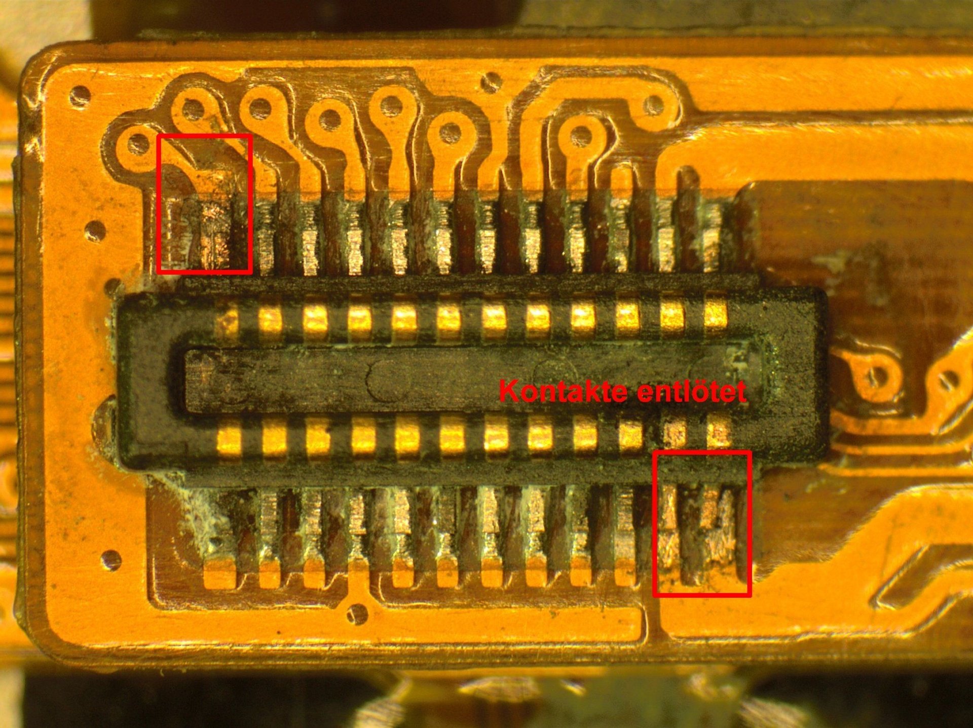

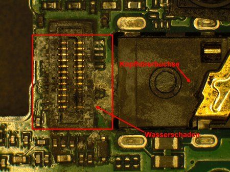

Hi Folks,
ich hatte das selbe problem auch vor zwei Wochen. Das Problem beim Honor ist die Kopfhörerbuchse, sie ist nach innen offen, so dass z.B. Schwitzwasser in den dahinterliegenden connector (der nichts mit dem Kopfhörer zu tun hat) reinläuft. Das führt dann dazu, dass es dort Kurzschlüsse gibt und sich infolgedessen die Kontakte dort teilweise entlöten. Lustige Fehler sind die Folge: Digitizer (incl. Powertaste) geht nicht, Handy fähr nur hoch wenn es ohne Akku und am USB Kabel betrieben wird. Manchmal kommen bei Batterie-Einsetzen lustige Geräusche aus dem Lautsprecher oder der Vibrationsmotor läuft unmotiviert (wohlgemerkt: alles direkt nach dem Akku einsetzen). Habe dazu zwei Bilder angehängt. Das erste zeigt den Wasserschaden auf der Platine direkt hinter der Kopfhörerbuchse vor dem Säubern. Das zweite zeigt das entsprechende Gegenstück des connectors, also die Seite mit dem Flachbandkabel, nach dem Reinigen und vor dem erneuten Verlöten der Kontakte. Nachdem ich das neu verlötet habe, rennt das Honor wieder wie am ersten Tag ;-)
btw. Isopropanol oder andere hygroskopische Stoffe sind ganz gut um das Wasser rauszukriegen. Sie beseitigen aber i.d.R. nicht den Folgeschaden, den das Wasser infolge von Kurzschlüssen gemacht hat. Das wäre ein Trugschluss. Wer sich also mit solchen Lötarbeiten nicht auskennt, sollte das Telefon ggfs. jemanden schicken, der sowas durchführen kann. Trotzdem besteht die Möglichkeit, dass einer der Chips durch EOS (Electrical Overstress) Schaden genommen hat, dann hilft das Nachlöten dann auch nix mehr. Bei mir hat es geklappt, aber das ist nciht allgemeingültig.

Hallo Laurin,
Danke Dir für Deinen Beitrag und die Fotos. Ich muss nur leider sagen, das ich nichts davon bei meinem Smartphone wieder erkenne. Wahrscheinlich hast Du das Ganze noch viel mehr auseinander genommen, das traue ich mich aber nicht. Und so fein löten kann ich auch nicht. Ich meine aber, das mein Schaden nicht ganz so groß ist, oder ob ich das nicht erkennnen kann?

Will zwar keine Handyreparaturwerkstatt aufmachen, kann mir das aber notfalls mal ansehen.
Zu deier Frage wegen Erkennung. Dieser connector ist erstmal nicht gut sichtbar, man muss erstmal die kleine Platine separieren, die auf der Seite des Lautsprechers / Kopfhöhrerbuchse sitzt. Also erstmal die ganzen Flachbandkabel entfernen (vorher die Weiße Lasche hochziehen). Die Foto-LED ist mit dem entsprechenden Flachbandkabel zu Kühlzwecken aufgeklebt, diese musst du von dem Metallrahmen abziehen, sonst kannst du die kleine Platine nicht drehen um an den fraglichen connector zu kommen.
Wenn es zu schwierig ist, schick das Ding lieber zu WAWA oder notfalls zu mir.
