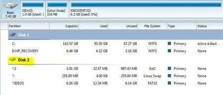

Die SD-Card habe ich dan Partitioniert (MiniTool Partition Wizard Home Edition ist kostenlos) mit 256MB Linux Swap, 1GB ext 2 und Rest Fat32.
Die 1GB Partition nutzt dann die App "Link2SD" - hiermit werden dann Apps ausgelagert - anleitungen wie es geht gibts hier genug.

Hallo 0s-grizu, danke für deine Anleitung:thumbup:
Habe genauso partitioniert, leider wird die SD-card nicht von WIN7-Explorer erkannt.
:confused: Was habe ich falsch gemacht ? :razz:
:rolleyes2:Bin für jede Hilfe dankbar !!
(Disk 1 ist das Notebook, Disk 2 die SD-card für Huawei X3)
Ist logisch, da die FAT32 Partition die erste primäre Partition sein muss.

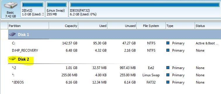

Dank für die schnelle Reaktion :rolleyes2:
Welchen "Type" muß ich für die Partionen setzten, Primary oder Logical ? :confused:

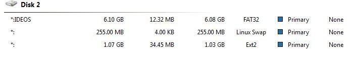

Nachtrag: so sieht es jetzt aus
wird leider von WIN7 immer noch nicht erkannt :mad:
Primär. Aber die fat32 also die die Windows sehen soll muss die erste partition sein, da sie Windows sonst nicht sieht. Windows ist da bisschen eigen. XD
Funzt immer noch nicht :cursing:
Habe 1. Part. auf fat32 formatiert , primary & active gesetzt.
Wo ist der Denkfehler :confused2:
