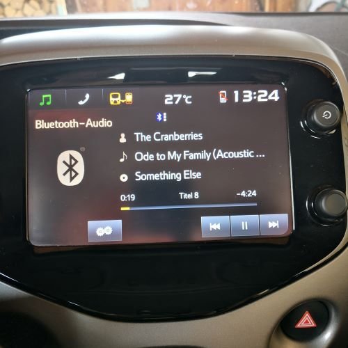

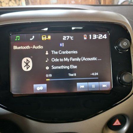

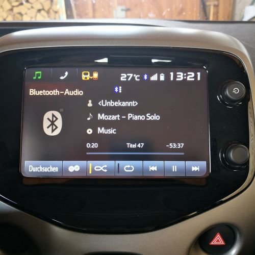

Ich habe mal in unseren Citroens (C1/C4) Tochters Samsung A3 und Vaters Mate10Pro verglichen. (Bitte mal die Auswahl der Musik ignorieren.)
Eine Kopplung von BT-Audio und Telefon hat zwar bei beiden funktioniert. Aber wie ich schon in der Plauder-Ecke schrieb, die Bedienoptionen zur Steuerung des Mate10Pro über das Radio sind "extrem minimalistisch" (um nicht zu sagen, weit hinter dem Stand der Zeit).
Hier in Bild 1 und 2 die BT-Steuerung mit dem kleinen Samsung A3 (hinter 'Durchsuchen' verbirgt sich das zweite Bild.) Im Bild 3 alles, was mir das Mate10Pro am Autoradio bietet. Ein Alben-Wechsel u.ä. geht nur direkt am Handy, während der Fahrt, schon klar. ;)
So wie es ausschaut, wird das Mate nicht als Smartphone erkannt!
@Der Nischo Doch, das klappt schon. Im unteren Bild hatte ich das Mate10P nur für die Audio-Wiedergabe gekoppelt, nicht zum Telefonieren. Deshalb ist das Handysymbol in der Titelleiste durchgestrichen. Allerdings bringt das Koppeln als Telefon leider nichts für die nicht verfügbaren Bedienoptionen des BT-Audioplayers.
@Heiner65 starte das Handy mal durch. Ich habe im alten Bluetooth Thread bereits beschrieben, daß mein Mate 10 nach 1-2 Tagen genau dieses Verhalten zeigt. Coldstart hilft dann.

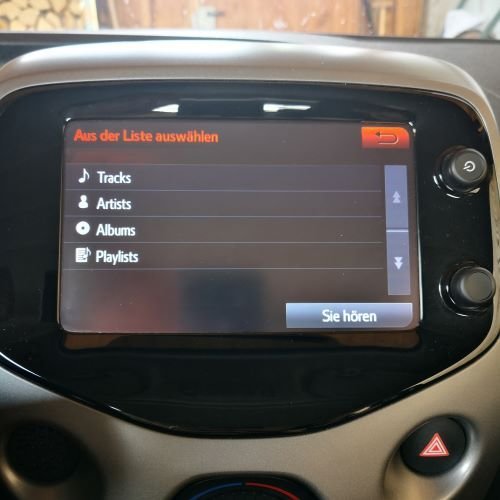

Nochmal. Ich habe keine Probleme mit dem Koppeln, auch nicht mit der Audioübertragung. Allerdings vermisse ich die Steuerungsmöglichkeit direkt am Autoradio.

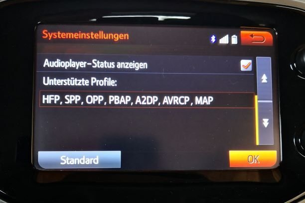

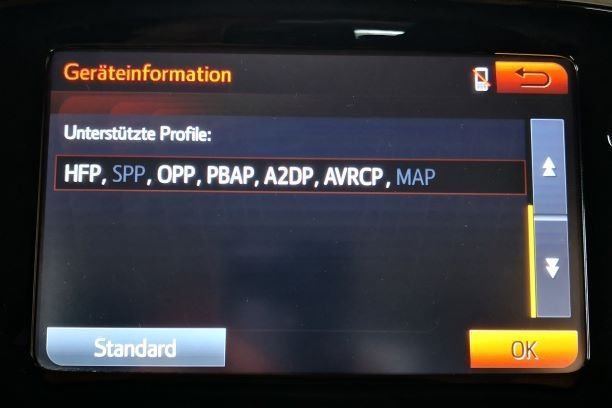

Also weiter mit den Tests. Wieder zwei Bilder:
Die vom Autoradio unterstützten und nach Smartphone-Kopplung jeweils verfügbaren Bluetooth-Profile, links mit dem kleinen Samsung A3, rechts mit dem Huawei M10P.
Somit fällt auf, dass beim M10P rechts das MAP-Profile nicht aktiviert ist. Was ich recht merkwürdig finde, da es im Bluetooth 4.2 Standard beim M10P natürlich implementiert ist.
Gibt es denn hier jemanden, bei dem die Steuerung über das Autoradio funktioniert? (also Playlists, Albenwahl, eventl. Coveranzeige usw.) Sollte das der Fall sein, würde es mir schon mal helfen, wenn dort das MAP-Profil läuft. Würde heißen, es geht also (theoretisch dann vielleicht auch irgendwann bei mir).
