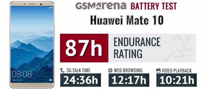

Hier noch die Laufzeit des Mate 10 ohne pro. Allgemein hätte ich bis jetzt von beiden mehr erwartet, da kann mein LG V30 das selbe bringen :mellow:
