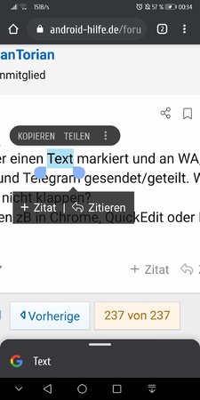

@freibooter
Ich habe hier einen Text markiert und an WA, Pushbullet und Telegram gesendet/geteilt. Was soll da jetzt nicht klappen?
Markierungen zB in Chrome, QuickEdit oder K9 Mail.

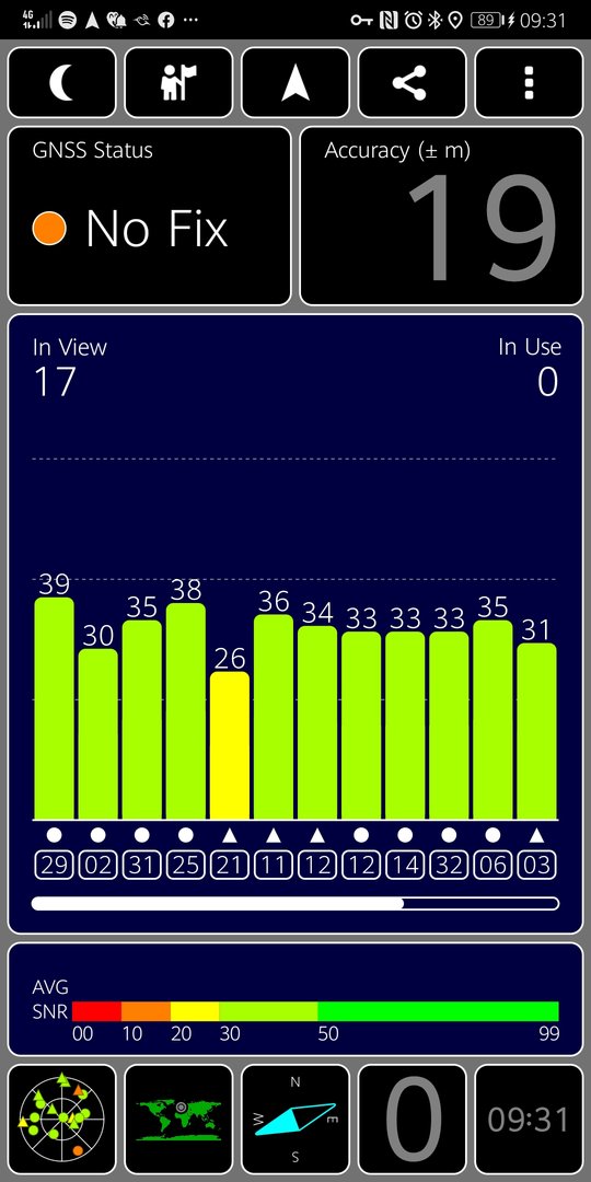

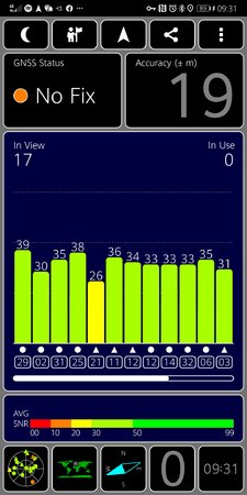

Ich hatte gerade zum ersten Mal in der gesamten Zeit, in der ich das Mate 10 Pro besitze GPS-Probleme.
Zig Satelliten in Sicht und dennoch kein Fix. Musste neustarten um Google Maps nutzen zu können. Nach dem Reboot ging's dann, allerdings dauerte es auch dann erstaunlich lange bis zum Fix.

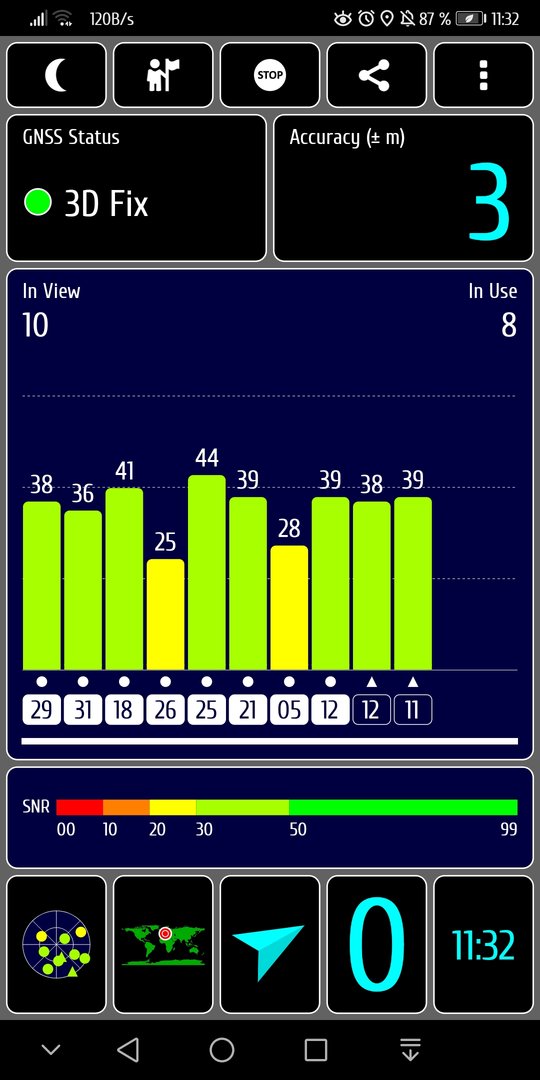

Bei mir ging das sofort :)
Auch mit Maps keine Probleme..
Keine Probleme mit GPS, funktioniert bis jetzt bestens.
Werde es aber beobachten
