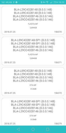

[doublepost=1534255934,1534255543][/doublepost]@maxe dann hast du die B146 registriert im FF ? Überprüfe welche Rom approved ist. Aktuell müsste es die FullOta-Mf BLA-L*9C432B148 vom 25.07.2018 sein.

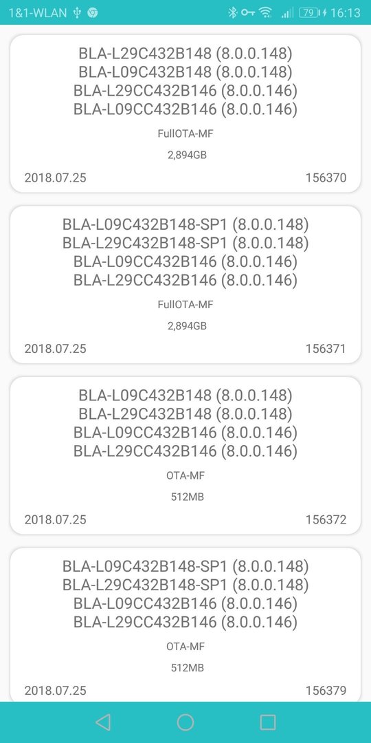

Mir wird vom 25.07. folgendes angezeigt:
die 1. ist für mein BLA-L29C432 approved. Da wird mir dann aber immer nur die 146 zur Aktualisierung in der HiSuite 5.0.2.300 angeboten.
Hatte ich auch, es wurde trotzdem die 148 installiert.

@maxe Version 156370 und die version die im Approved Fenster angezeigt wird, wird auch installiert. Ich gehe momentan mal dvon aus das die Hisuite nur die erste Rom von unten, von den vieren anzeigt.

okay danke euch beiden, 148 ist installiert.
