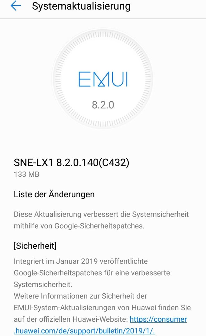

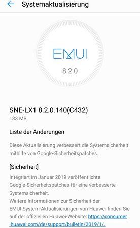

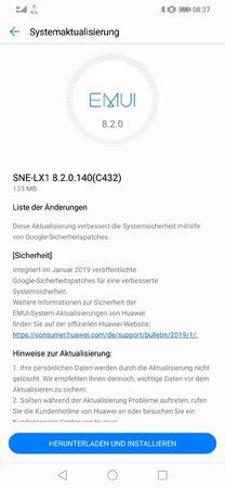

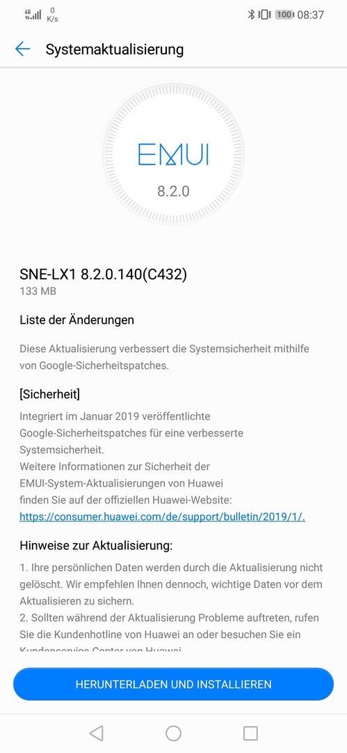

Jetzt kommt erstmal die Version 140, wo es doch schon die Version 8.2.0.142 gibt, daß soll einer mal verstehen?!
Und im Changlog der 140 wird leider nichts von einem Bug, bzw. Patch gegen den SD Karten Fehler erwähnt. Da bin ich mal sehr gespannt, ob dieses Update Abhilfe schaffen kann.
Auch bei mir ist das Update auf Version 8.2.0.140 eingetrudelt und wie schon zuvor bekannt (Firmware Finder), ist nichts von einer Fehlerbehebung im Changlog zu lesen, nur das es sich um das Januar Sicherheitspatch von Google handelt!
Na, das klingt ja vielversprechend (ironie_modus=off) :1f61c:
