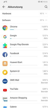

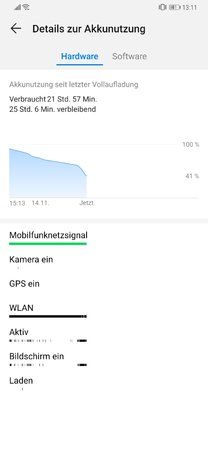

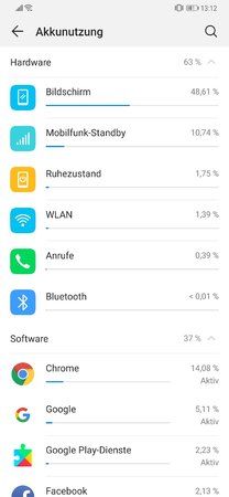

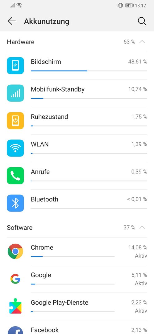

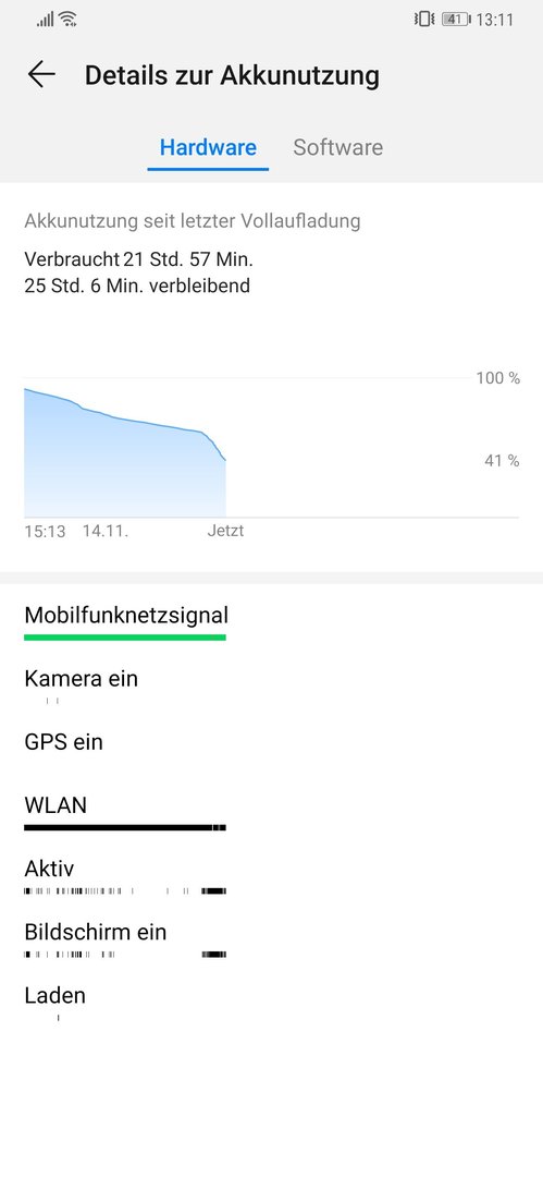

Ich habe das gleiche Problem, das ich über die Nacht ca 20 % Akku verliere. Weiß da vl wer eine Lösung? Ich muss meinen Akku auch einmal am Tag laden und ich nutze es nicht so extrem bisschen inet und halt threema usw. Könnte es sein das mein Akku etwas hat?
@oli 12
Mach doch mal einen Screenshot von deinem Verbrauch.
So ist alles Spekulation
Ich hoffe das reicht so wenn etwas fehlt einfach bescheid geben bitte :)

Hatte das Mate 20 Pro nur 3 Tage aber war bei mir über Nacht auch so. Jedoch auch beim P20 Pro zuletzt und auch bei einem S9 Plus. Oberste Verbraucher Android System bin noch nicht dahinter gekommen was genau das Problem ist.
Einzig mein A6 Plus verbraucht nachts maximal 3% mit den selben Apps und Einstellungen.
Ja aber da stimmt doch was nicht, wenn es hier Leute gibt die sagen ihr Handy verbraucht nicht so viel Akku weder in der Nacht noch so.
Sollte ich vl mal versuchen den Akku neu zu kalibrieren?
Bei mir war es auch so, 20% über Nacht.
Google Assistent und Mobilfunknetz deaktiviert "im Ruhezustand verbunden bleiben". Seitdem alles okay!
