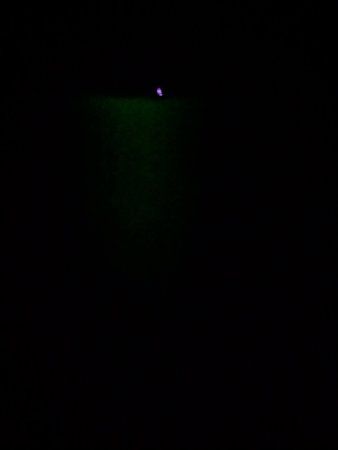

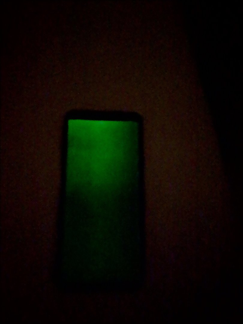

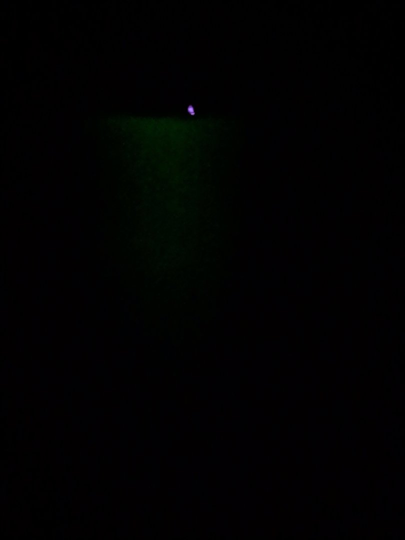

@Andronik3000 , Ja, auch in meinem M20P ist das BOE Display verbaut und die gleichen Probleme wie bei dir sind auch bei meinem vorhanden. Leider sieht man es nur im absolut abgedunkelten Raum und bei mir leuchtet es grünlich von oben nach unten mittig. Wenn man den Fingerabdruckscanner betätigt, dann leuchtet es auch leicht grünlich auf im dunklen Raum. Es scheint so das auch die BOE Displays nicht so fehlerfrei sind wie es immer wieder gesagt wird. Ob man das Austauschen lassen soll?? Ob ein Austausch ein fehlerfreies Display garantiert oder ob es eher ein Lottospiel ist ob man ein fehlerfreies Display bekommt oder nicht??
Anbei mal ein Foto im normalen unbearbeitetem Zustand und ein Foto mit Bearbeitung das man etwas mehr sehen kann.
Ist es ähnlich bei dir??
Lg

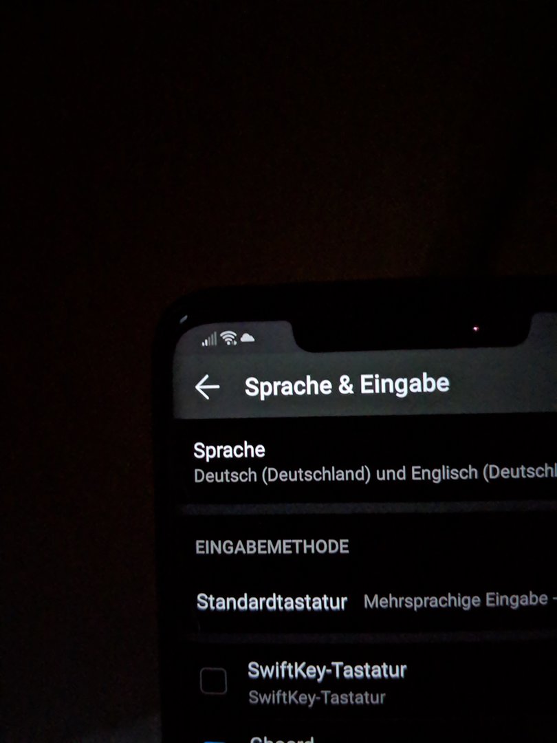

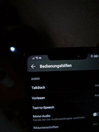

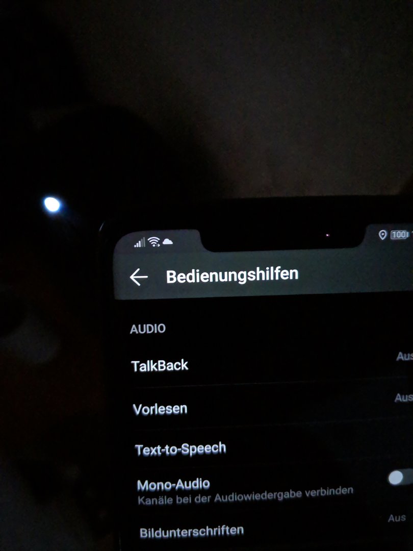

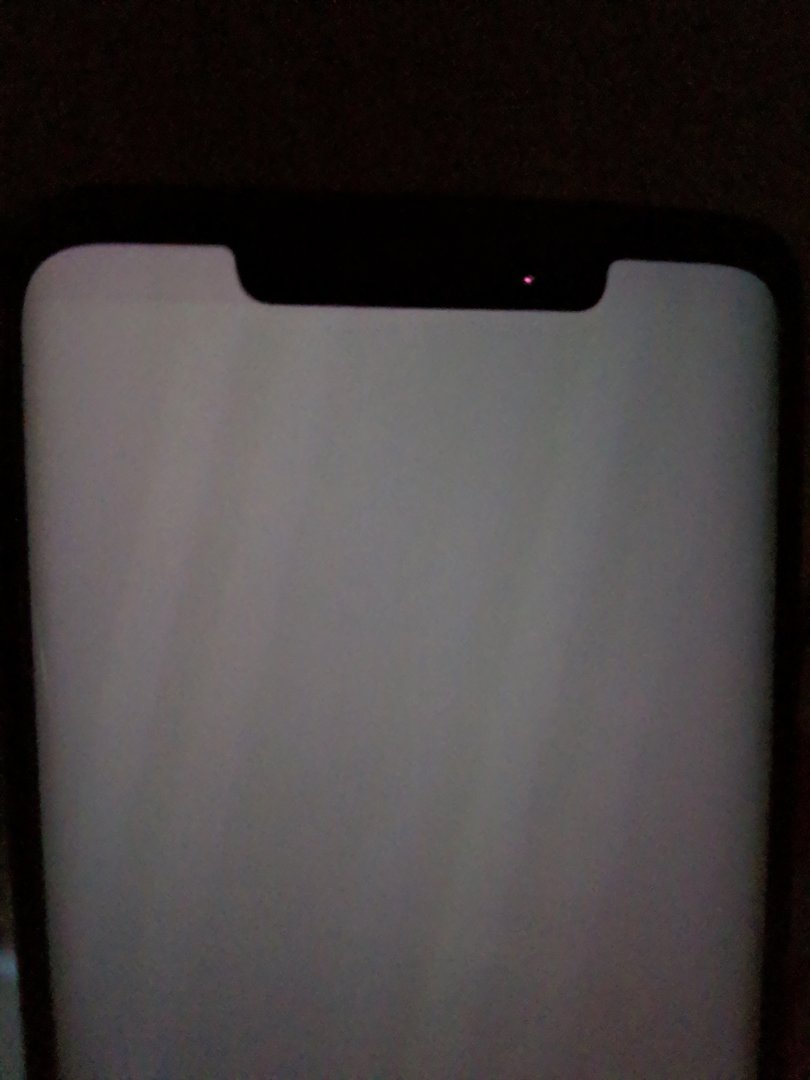

So, ich habe noch mal versucht ein paar Fotos zu machen und was mir auch aufgefallen ist das die linke obere Ecke einen leichten Burn In aufweißt. Das Gerät habe ich ende Februar diesen Jahres neu gekauft.
Anbei mal die Bilder vom leichten Burn In.
Das erste und zweite ist im Menü aufgenommen worden. Das dritte Bild ist ein graues, die seitlichen Streifen sieht man in der Realität nicht. Leider ist die Qualität nicht all zu gut und man muss schon genau hinsehen um es zu erkennen.
Es wäre nett, wenn Ihr das mal bei euch überprüft ob ihr das auch habt.
Wenn Ihr davon Fotos machen könnt, bitte hier mal zum Vergleich einstellen.

@Nikita0 Hallo. Vielleicht bin ich blind, kann auf den Fotos nix erkennen. Das soll aber nicht heissen, dass du dir was eingebildet hast. Wenn das so ist, würde ich an deiner Stelle schnellstens mit Huawei Support Kontakt aufnehmen zwecks Austausch oder Umtausch. Bei dem Preis würde ich es nicht akzeptieren. Sonst kannst du dir aus dem Play Store eine App laden um das zu testen.
