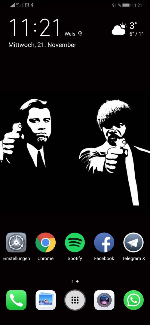

vielleicht kann mir hier jemand weiterhelfen. Im Internet habe ich dazu nichts gefunden.
Gestern wurde mir im Handyladen erzählt als ich mich für einen o2 Vertrag interessiert habe (der Ausbau von o2 ist hier in der ländlichen Gegend nicht so gut), dass dieses Handy nur noch LTE kann und bei schlechterem Netz nicht automatisch in UMTS zurückschalten würde und somit nie Netz/Internet da wäre. Man müsse immer erst manuell auf UMTS umschalten bzw. wieder zu LTE zurückschalten. Angeblich kann das keins der neuen Handys mehr.
Ist euch dazu was bekannt?
Liebe Grüße
schneva
Lt. Datenblatt kann es GSM sowie UMTS.
Absoluter Schwachsinn, natürlich funktioniert UMTS, siehe Screenshot
@comediiian vielen Dank, hätte mich auch gewundert wenn es so wäre...
@Schneva Ich halte das, was sie dir da im Laden erzählt haben, für absoluten Blödsinn.
