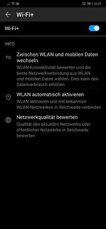

Mit dem heutigen Patch von Huawei funktioniert die Verbindung zur Vodafone Easybox endlich!
Aber trotz dem Patch funktioniert das WiFi+ nicht. Trotz Standort an und Wlan Suche zulassen.
Naja.. An geht das WLAN ja, nur nicht mehr aus.
Ist die Frage ob das so gewollt ist von Huawei.
Bei mir gehts nicht mal an xD
Nachtrag: Grad mal wieder in den Einstellungen gespielt...da steht auch nur noch WLAN einschalten. Ist also wohl gewollt ;)
@Bundesloser ja okay Aber wie gesagt nicht mal das geht bei mir. Auch bei meinem zweiten Gerät nicht Und beim ersten ging es auch schon nicht
