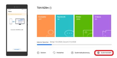

Mit Glück kannst Du das Problem mit einer Recovery per Huawei HiSuite lösen,siehe Screenshot.
Huawei meint dazu:
"Verwenden Sie HiSuite, um Ihr Telefon wiederherzustellen. (Einige Handys/Tablets unterstützen keine Systemwiederherstellung mit HiSuite).
Installieren Sie die neueste Version von HiSuite auf Ihrem Computer.
Vergewissern Sie sich, dass Ihr Gerät ausgeschaltet ist, und schließen Sie es über ein USB-Kabel an den Computer an. Halten Sie die Lautstärketaste und die Einschalttaste mehrere Sekunden lang gedrückt, um den FastBoot-Modus zu aktivieren .
Gehen Sie zu HiSuite > Systemwiederherstellung > Weiter > Start.
Warten Sie, bis die Wiederherstellung abgeschlossen ist. Das System wird auf eine Standardversion zurückgesetzt.
Ihr Gerät wird automatisch neu gestartet und der Startbildschirm wird angezeigt. Dies kann eine Weile dauern, bitte den Vorgang nicht abbrechen.
Wenn das Problem weiterhin besteht oder Ihr Gerät nicht bedient werden kann, bringen Sie Ihr Gerät und die Kaufrechnung zu einem autorisierten Huawei-Kundendienstzentrum, um Unterstützung zu erhalten."
Alternativ bliebe ggf. noch manuelles Gefrickel mit diversen anderen nervigen Optionen, ...wobei die Recovery per HiSuite eigentlich immer sehr zuverlässig ihren Job macht.
