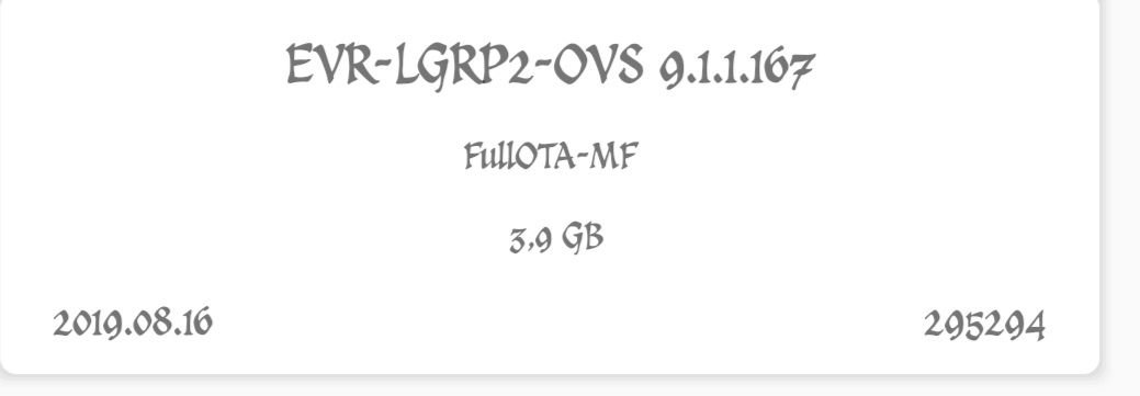

Hallo kann mir jemand helfen ich habe Emui 9.1.1.167 heruntergeladen über FF wo hin muss ich es entpacken und wie kann ich es installieren
Die Firmware passt vermutlich gar nicht zu deinem Phone.
Poste mal einen Screenshot von Einstellungen > System > über das Telefon
@Tiguan1 Erstens, was @wotzefak80 sagt. Zweitens: Die Firmware kann man nicht installieren, das geht nur mit inoffiziellen Methoden, die ich nicht empfehlen würde, da man sich damit das Handy bricken kann (sodass das Gerät nicht mehr startet).
Es gibt offizielle Wege, zu einem Update zu kommen.
Falls es Dich interessiert, sag Bescheid.

Die Version, die du geladen hast (LGRP2-global?) passt nicht zu deinem China Gerät(AL00) .
Die Version würde sich so vermutlich auch nicht flashen lassen bzw. der Vorgang startet gar nicht erst.

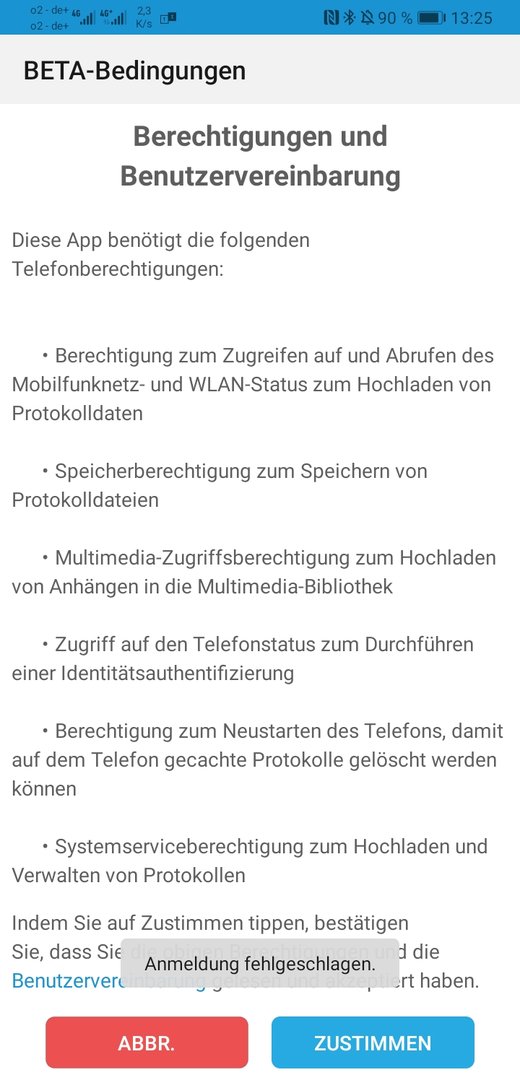

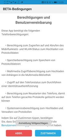

ich benutze das M20X (AL00) und würde gerne mich bei der Beta für EMUI 10 anmelden.
Leider erhalte ich bei beim Schritt "Berechtigung und Benutzervereinbarung" -> Zustimmen die Meldung "Anmeldung fehlgeschlagen"
Habt ihr eine Idee woran das liegt?

@mobile-freak Ich glaube, Huawei nimmt keine zusätzlichen User für den Beta-Test (abgesehen davon, dass bei Deiner App was nicht funktioniert) Damit die App an sich funktioniert, brauchst Du von der Beta-App die europäische Version (diese lässt sich als Update über die vorinstallierte Version installieren.)

@mobile-freak Ich würde es mal mit dieser App versuchen:
Huawei Beta Test
Bevor Du diese installierst, würde ich erst Einstellungen /Apps /Apps aufrufen, dort in der Liste die momentan vorhandene App suchen, anklicken und unter Speicher den Cache und die Daten löschen, dann Gerät neu starten.

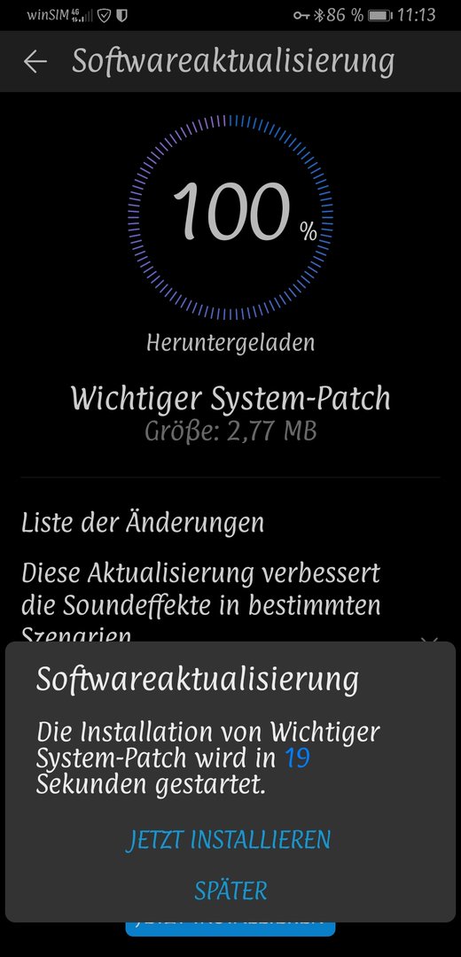

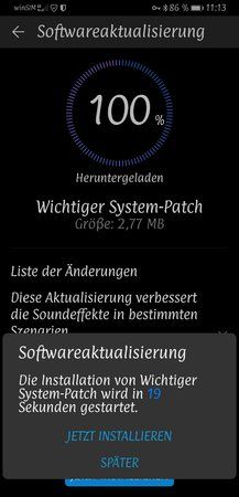

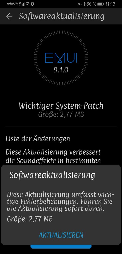

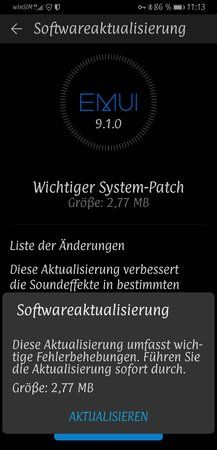

habe auch vor ein paar Tagen das Update 9.1.0.320 erhalten.
Da hieß es "Soundverbesserungen". Kann ich auch für den Sound aus den Stereolautsprechern soweit bestätigen, zumindest bis zu einer Lautstärke von 1 bis 10. Ab 11 bis 16 hat es dann aber den Anschein als ob schlagartig der Bassbereich ausgeblendet wird. Das war vorher nicht so. Dolby Atmos kann ich nun auch nicht mehr deaktivieren.
