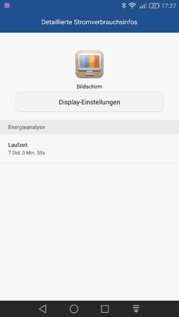

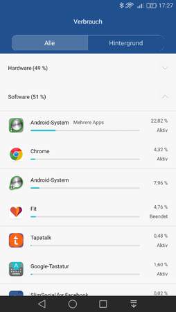

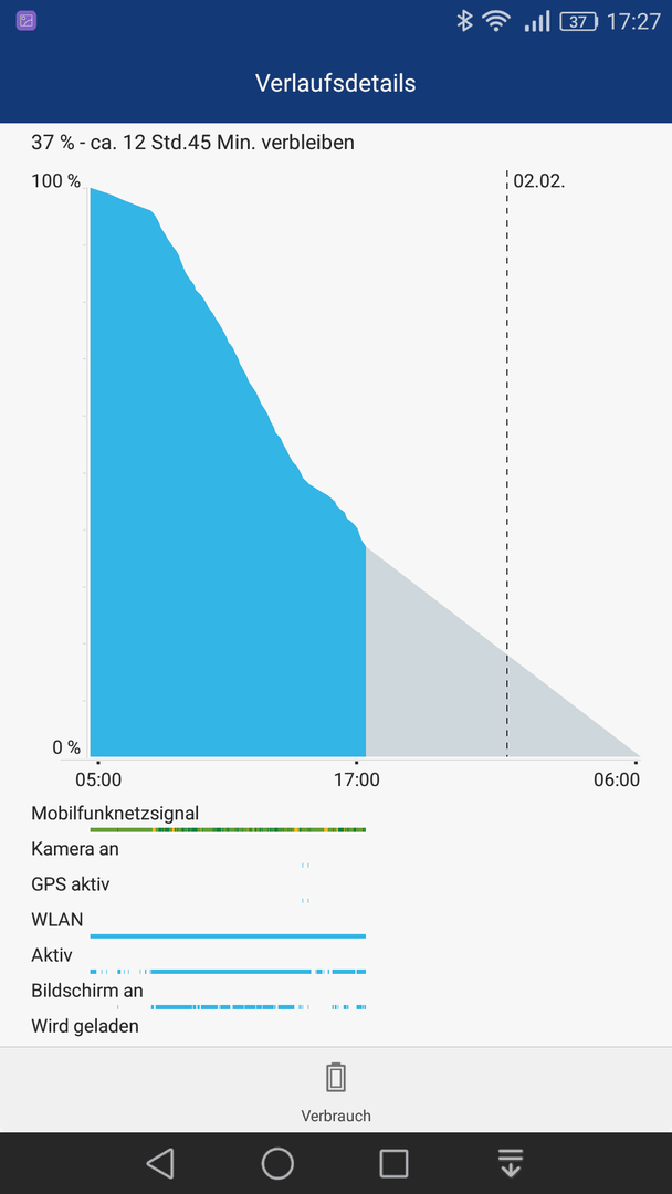

Hier mal so mein Tag mit doch recht hoher Nutzung.
Bearbeitet von: SunSide - Grund: Bilder etwas verkleinert - Gruß SunSide
Also so soll es ja aussehen. Bei mir spinnt anscheinend der Telefon Manager. Ich gehe immer über dessen shortcut zum Akkumanager, läuft da evtl. Immer etwas im Hintergrund?
Hab jetzt seid gestern morgen das Mate im Akku Betrieb und jetzt nach knapp 5h Display on noch 18%. Den meisten verbrauch hatte ich heute.
Ich hab ja eine andere Firmware, vielleicht wurde der Fehler da schon behoben.
Sieht auch so aus.
Naja. Kann erstmal mit leben. Akku Leistung ist auch so schon besser als alles, was ich vorher hatte

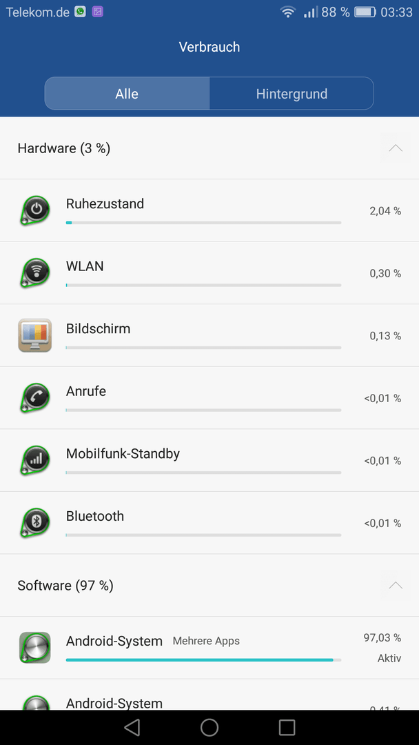

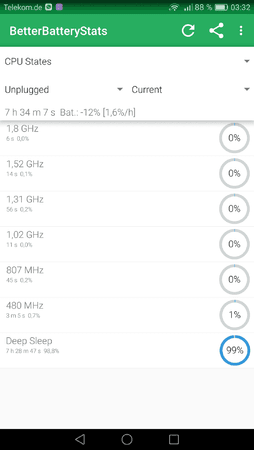

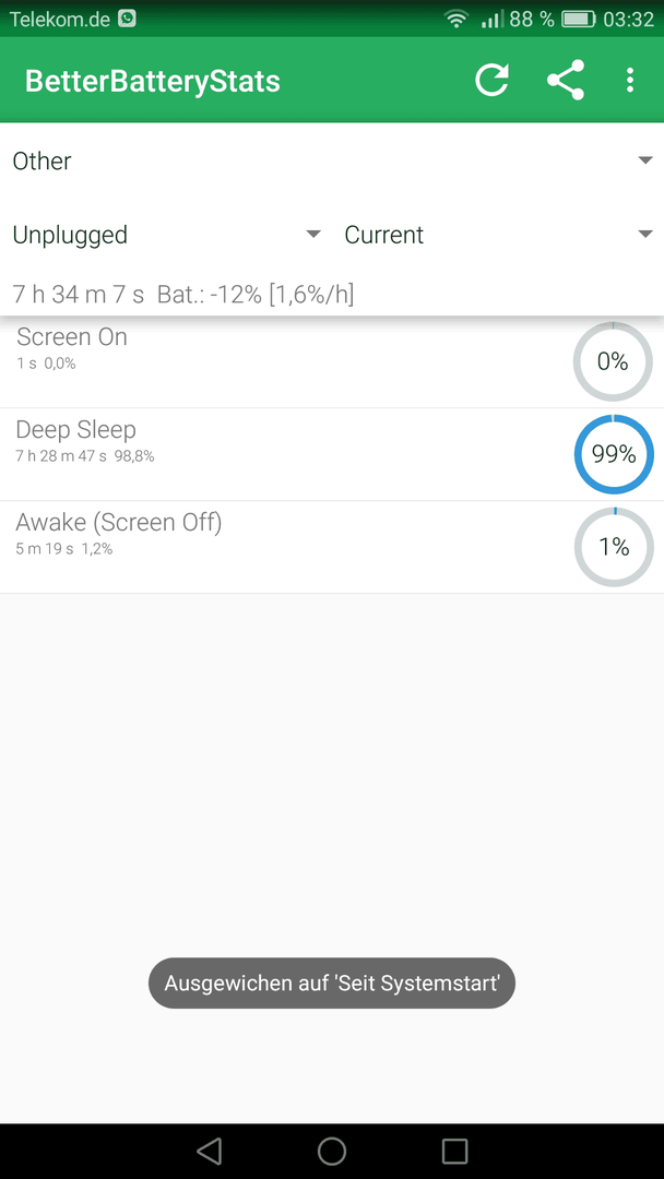

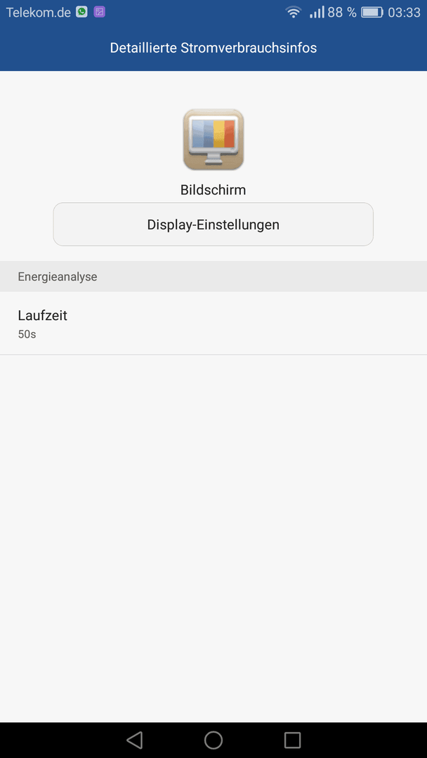

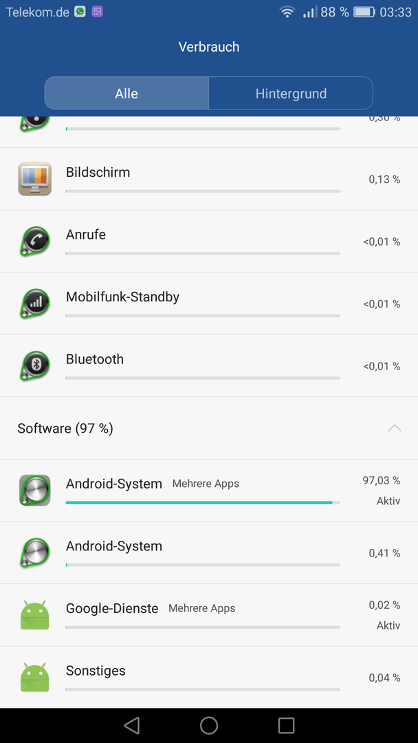

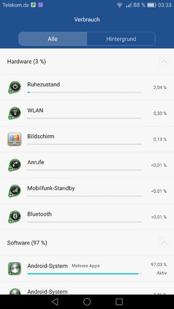

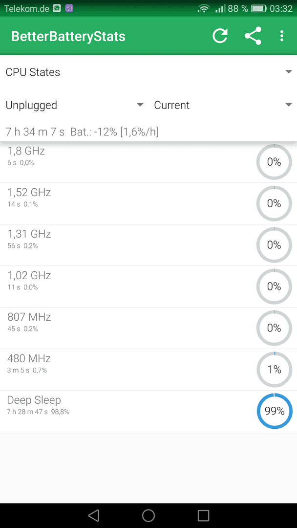

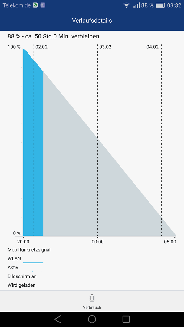

diesmal ließ ich das eine ganze Nacht laufen,vorher aufgeladen und danach ungenutzt weg gelegt. Wie gut zu sehen ist, Stand das Handy überwiegend im schlaf Modus und trotzdem hatte es danach nur noch 88% Akku.
Zum Vergleich:
Mate 7: 100%!!! 99% deepsleep
Mate S: 98% bei 99% deepsleep
Nexus 6P: 99% bei 96% deepsleep
Nexus 5X: 97% 99% deepsleep
Also da steckt scheinbar ausschließlich beim mate 8 der Wurm drin!
Edit: Habe beim Mate 8 nochmal ein Hardreset durchgeführt und lasse es nun bis ende dieser Woche laufen um zu sehen ob sich dadurch doch etwas bessert, ansonsten auf Updates hoffen die es korrigieren! Wie man sieht besitzen die anderen Huawei und Nexus Geräte diesen Fehler auch nicht und haben teils teils kleinere Akkus...
Ich vermute immer noch das es ein Anzeigefehler im Mate 8 ist, da es ja angeblich zu 99% am schlafen war, wie soll denn dadurch der Akku so stark entladen werden?
Zum Vergleich:
Das könnte 1:1 mein Screenshot von heute morgen sein. Auch hier : von 100% auf 89% - Android System zieht 97%.
Hard Reset bringt kurz Besserung, dann kommt es wieder.
Mich wundert echt, dass das Google nicht in den Griff bekommt mit dem Android System/OS-Verbrauch. Das zieht sich mittlerweile durch Generationen von Android durch. Mal ist es weniger, mal ist es mehr und keiner weiß genau Bescheid wieso, weshalb, warum.:eek:

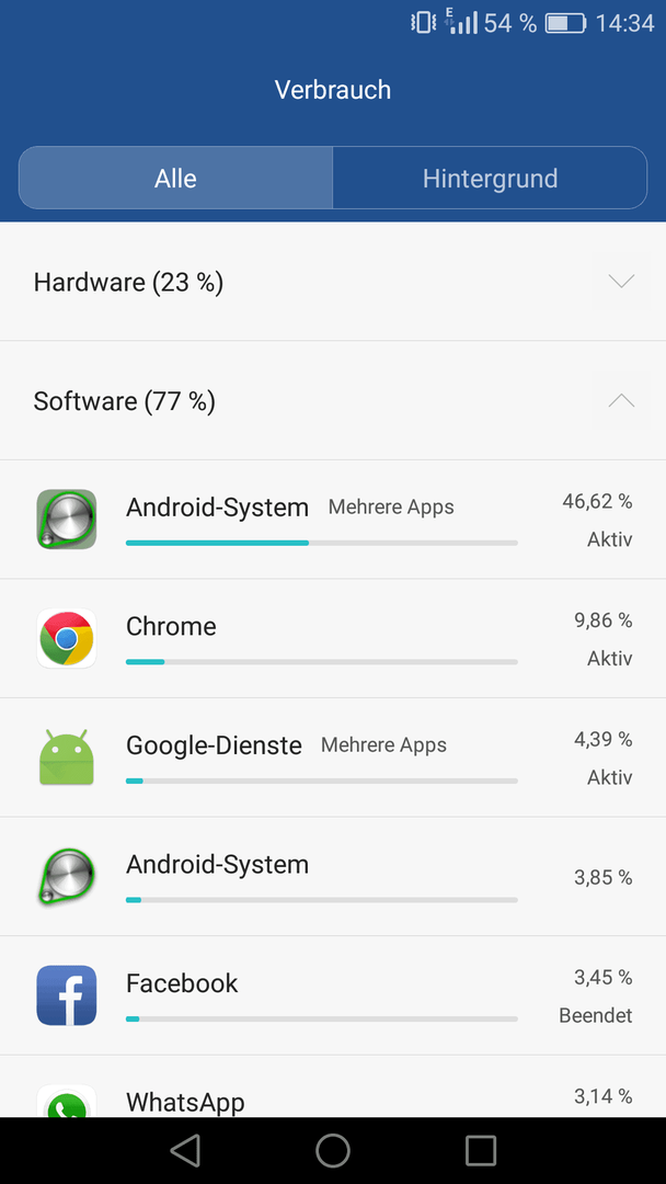

Habe das gleiche Problem. Android System zieht den Akku leer. Beim Telefonmanager sind es nur ein paar mah. Ich bin ratlos.
Hab heute mal den Cache über das Recovery Menü gelöscht und Facebook runter geworfen. Mal gucken was es heute über Nacht macht
