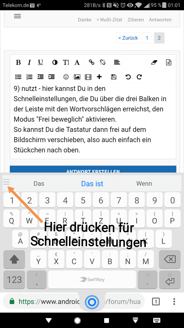

Welche Tastatur nutzt Du denn? Falls Du SwiftKey (das ist die standardmäßig eingestellte beim Mate 9) nutzt - hier kannst Du in den Schnelleinstellungen, die Du über die drei Balken in der Leiste mit den Wortvorschlägen erreichst, den Modus "Frei beweglich" aktivieren.
So kannst Du die Tastatur dann frei auf dem Bildschirm verschieben, also auch einfach ein Stückchen nach oben.
