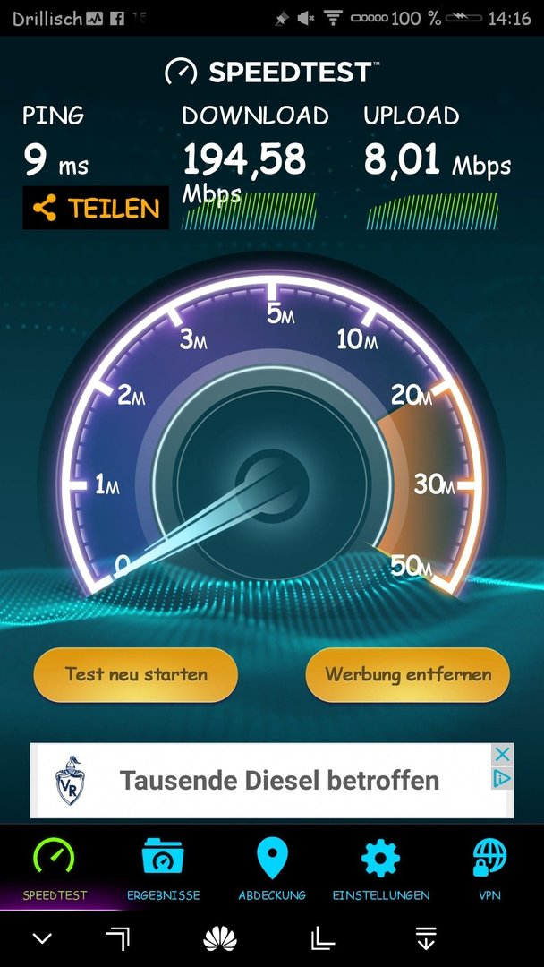

Hallo Gemeinde....
hier mein WLan Wert
Herzlichst...BrandX
[doublepost=1516024427,1516022480][/doublepost]Mach nachher, wenn ich zur Nachtschicht fahr, mal ein Test draussen.
Internet bei Tele Columbus (Kabel)
200.000er Leitung....5Ghz WLanNetz.
Keine störende Wände.
Test durch die ganze Wohnung gemacht.....
Werte bei ca. 139.000.

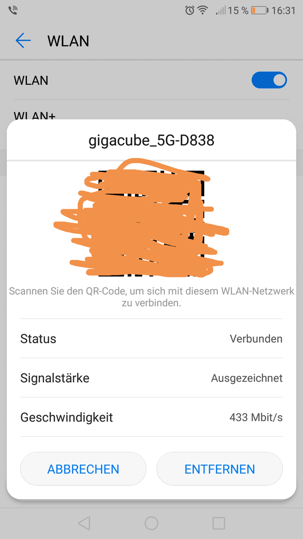

Mit ist aufgefallen, man kann doch die Übertragungsrate direkt anrufen am Handy, dass das S6 meiner Frau 899MB/s stehen hat und ich mit dem Mate 9 nur 499 MB/s max bringe, wenn ich direkt vorm Router stehe.
Komisch ist das
Dies meinte ich

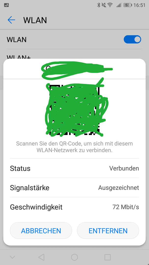

Da sieht es bei mir so aus, es wird trotzdem lahm geladen.
Reaktionen: Sagittarier66
Ich muss dazu sagen, bin in der Küche gesessen, da sind zwei Wände dazwischen zum Router. Sonst bekomm ich zw. 399 - 499 MB/s zusammen.
Sagittarier66 schrieb:
... Übertragungsrate direkt anrufen am Handy, dass das S6 meiner Frau 899MB/s stehen hat und ich mit dem Mate 9 nur 499 MB/s max bringe, wenn ich direkt vorm Router stehe.
Das ist lediglich die maximale, nominelle Verbindungsgeschwindigkeit und das S6 wird wohl "bessere" WLAN-Technik verbaut haben, daher die höhere Verbindungsgeschwindigkeit. Hat aber nicht sehr viel mit tatsächlichem Datendurchsatz zu tun.
Gruß __W__
