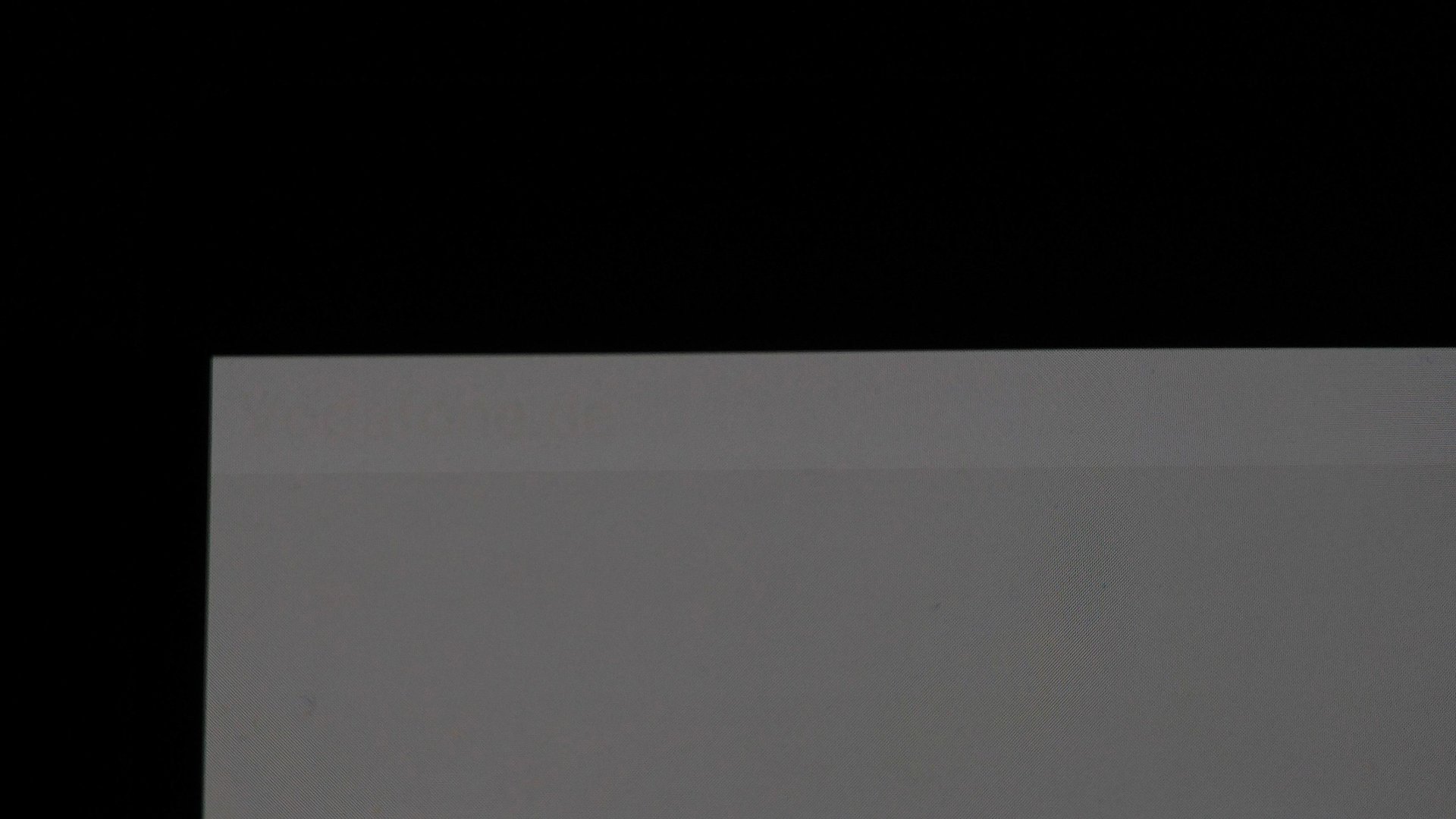

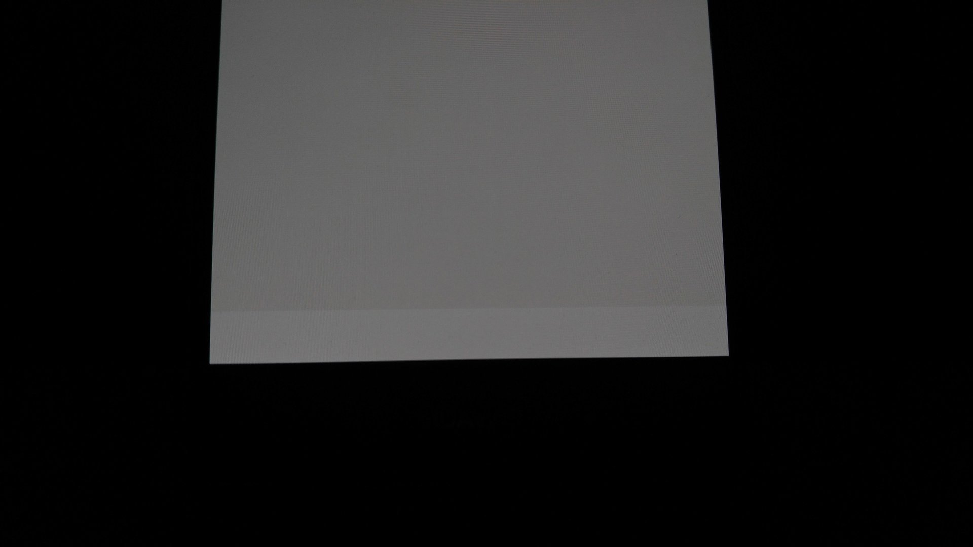

mir ist aufgefallen das der Bildschirm meines Mate S mittlerweile enorm eingebrannt ist.
Sowohl die Statusleiste oben samt Vodafone.de Schriftzug, sowie die Softkey Leiste unten heben sich Farblich deutlich vom Rest des Bildschirms ab.
Früher konnte man es nur auf weißen oder grauen Hintergründen erkennen, mittlerweile ist es allerdings so schlimm das es dauerhaft störend auffällt.
Mir ist klar das bei organischen Anzeigen Technologie bedingt zu einem gewissen Verschleiß kommt, aber das es nach nicht einmal 8 Monaten normalen Gebrauch mit automatischer Helligkeit auf 50% dann schon so ausgelutscht aussieht, ist mal echt enttäuschend.
Mich würde interessieren ob noch jemand dieses Problem hat?
Eventuell einfach mal mit einer Screen Test App bei grauen oder weißen Hintergrund prüfen.
Ich habe 2 Bilder angehangen, leider ist es da nicht ganz so gut zu erkennen wie mit bloßem Auge, aber ich denke man sieht was ich meine.

Viel mehr scheint es so das es hauptsächlich durch den Chrome Browser verursacht worden ist, dort ist die Mitte des Displays meist weiß und die beiden Leisten schwarz. Da ich das Smartphone viel unterwegs zum surfen nutze kommt da wohl eins zum anderen...
Die blauen Subpixel verschleißen übrigens am schnellsten bei Amoled Displays, daher eine eher schlechte Wahl ein blaues Design zu verwenden.
Komischerweise ist das Mate S das erste Smartphone wo mir das passiert ist, hatte zuvor auch schon einige Geräte von Samsung mit Amoled Display... da ist bis heute nichts eingebrannt.

Super, meins ist unten an der Navileiste auch eingebrannt hab ich grad gesehen. Nach nicht mal 2 Monaten!!! Sieht man besonders gut bei Tapatalk wenn man das dunkle Design verwendet.
