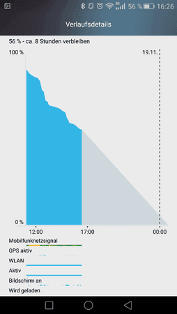

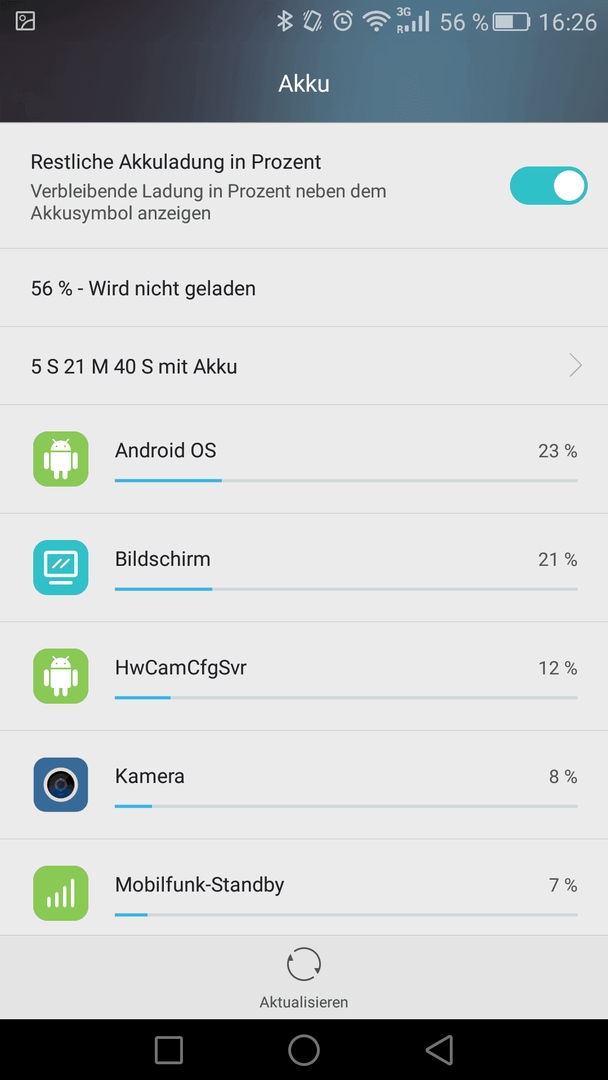

Ich nutze nun auch seit dem 14.11. mein Mate S.
Ich habe meine Daten vom Honor7 über die Datensicherung übernommen, dort hielt der Akku wunderbar.
Beim Mate S jedoch finde ich die Akkuleistung strange, teilweise ohne was zu tun verliere einiges an Akkuleistung.
Dazu kommt, dass bspw. in der vergangenen Nacht der Akku von ca 0h - 10h laden musste, um von ~35% auf 100% zu kommen, was ich absolut zu viel finde.

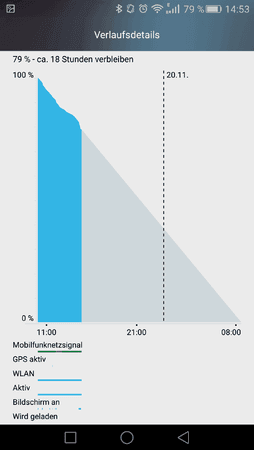

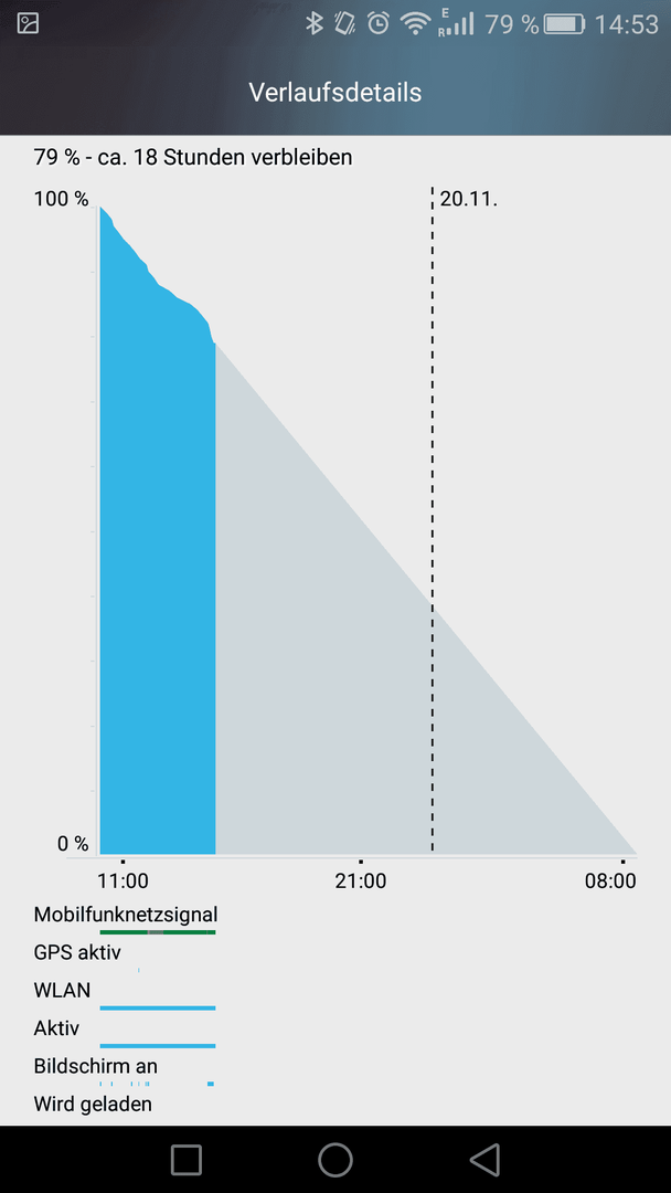

Anbei mal Screenshots von gestern und heute.
INteressant ist, dass unter dem Punkt "WLan" der Punkt "Aktiv" dauerhaft aufleuchtet. Was ist das für eine Funktion?
Gibt es eine App die ohne Root checken kann, was eventuell im Hintergrund mein Handy nicht "schlummern" lässt?
Ich habe derzeit nur Whatsapp als geschützte App festgelegt. Beim Honor war das irgendwie nötig, damit ich Nachrichten angezeigt bekomme. Fällt das definitiv beim Mate S weg? Ich habe eine Andeutung hier im Topic dazu gelesen.

Nein, die musst du weiter schützen. Die bleibt aber auch dann geschützt, wenn du über das Quadrat alle Standby-Apps wegwischt. Beim Honor 7 gab es da einen Bug.
@Only Neustart schon versucht nehme ich an?! Irgendwas ist da bei dir dauerhaft aktiv, das ist auf jeden Fall nicht gut. Zur Not wäre da nur noch ein Werksreset. Evt kannst aber mal mit diversen Akku Apps vorher versuchen zu schauen welche App Schuld ist. Die Androidanzeige hilft da meist wenig.

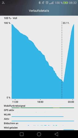

Ich habe heute morgen mal noch einen Screenshot gemacht, hatte die Nacht WLAN extra deaktiviert.
Ich frag mich wirklich, was da dieser Balken "Aktiv" darstellen soll...
Der Bildschirm ist wohl auch ok, also bekommt Sleep Time, da dort ja der "dauerhafte" Balken fehlt.

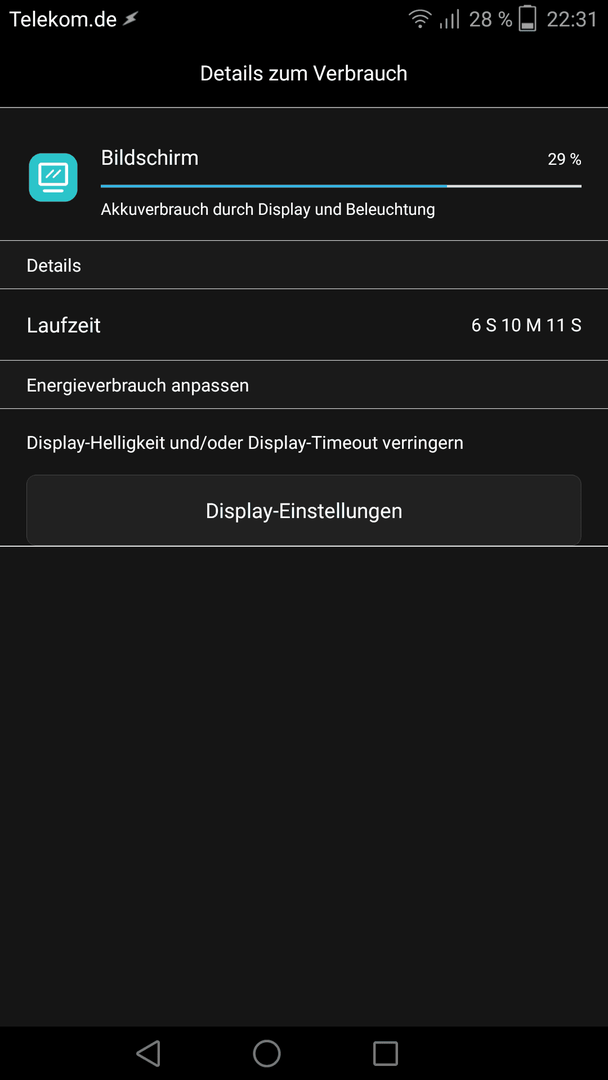

DOT = "Display On Time" ;)
Wie burner schon sagt....sprich wie lange das Display on also aktiviert war in Bezug auf deine Akkulaufzeit.
Sprich du hast 24h Betrieb über Akku ohne zwischendurch zu laden. Bist bei 10%. Und dann klickst du auf den Menüpunkt Display (unter Akku) und schaust da was die Laufzeit sagt ;)
und zum Bildschirm...der war aus, das ist dann aber kein wirklicher Tiefschlaf weil irgendwas war ja bei dir dauerhaft aktiv wie du siehst. Ein Dienst, eine App etc. Aber so krass wie bei dir, also druchgehend , habe ich das auch noch nicht gesehen.

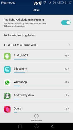

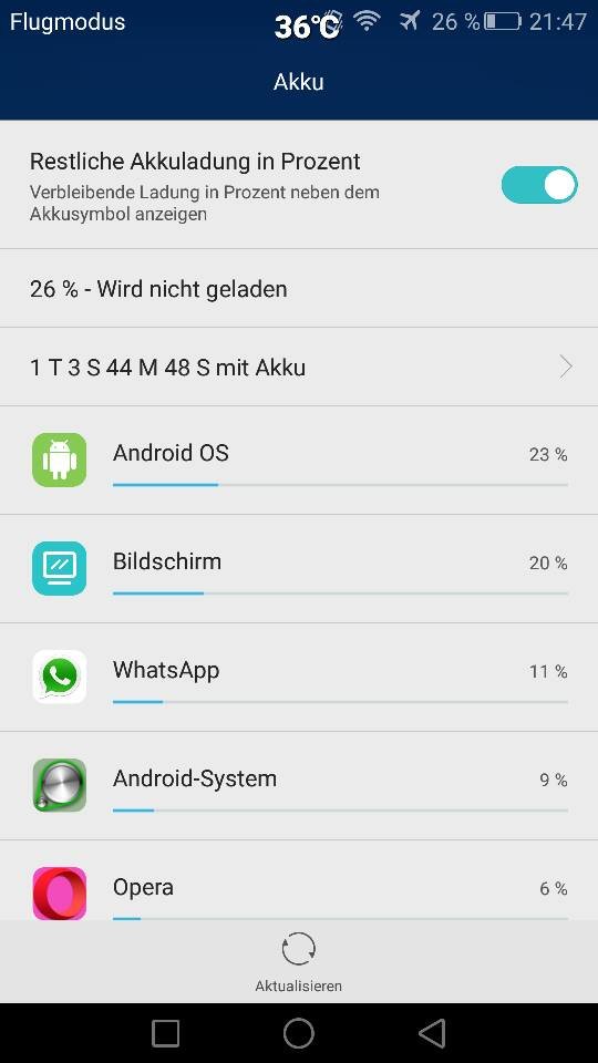

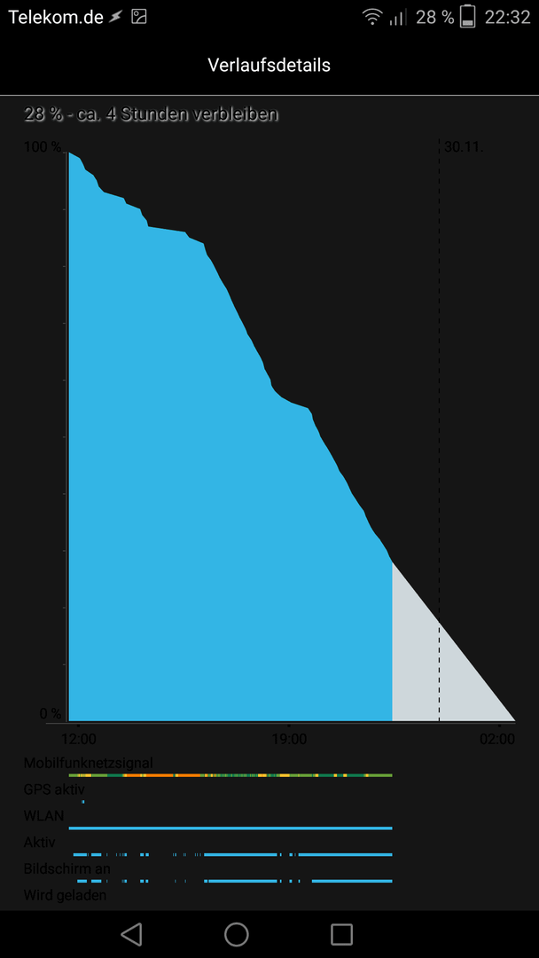

So, nach ein paar TAgen testen mit der App Amplify hat sich das Thema wohl erübrigt.
Ich musste das Mate S bei Vodafone tauschen, da mein Mikrofon defekt war, konnte nur via Lautsprecher(warum auch immer) telefonieren. Sonst war ich nur seeeehr leise zu verstehen..
Mit dem neuen Gerät, dass ich seit gestern habe ist der Akkuverbrauch trotz Einspielung des Backups absolut normal.
Interessant ist auch, dass bei dem Austausch Mate S diesmal die komplette Vodafone Bloatware installiert war, bei ersten wars nur der Bootscreen.
Hier auch mal ein paar Screenshots von meinem Verbrauch. Kann sich sehen lassen finde ich. Mein altes LG G2 hat auch nicht viel mehr geschafft. Schon gar nicht eine solch hohe SOT.

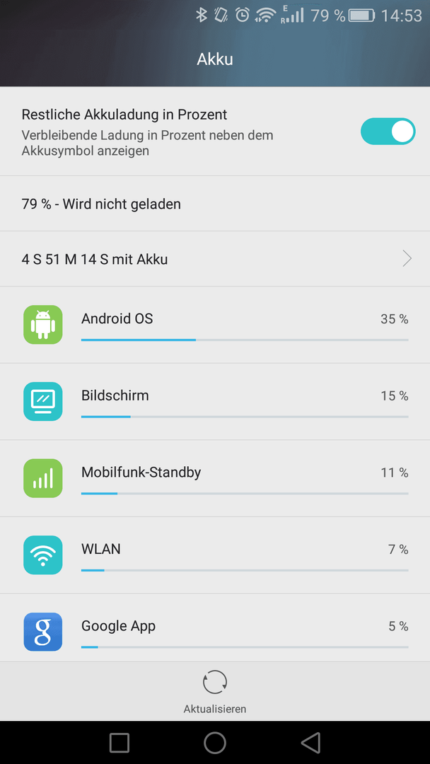

Bei mir ist auch Android ganz oben. Hat jemand eine Idee, habe keine Lust alles wieder zu reseten ?
Vielen Dank schonmals.
Das ist bei huawei /honor glaube bei Laufzeiten über 24h nicht so ungewöhnlich
