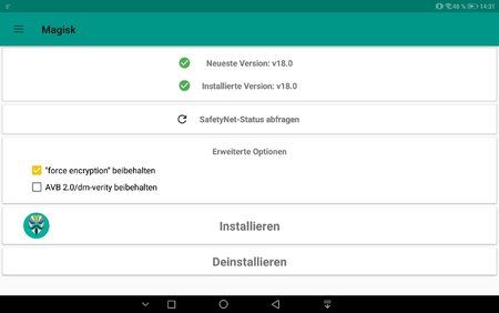

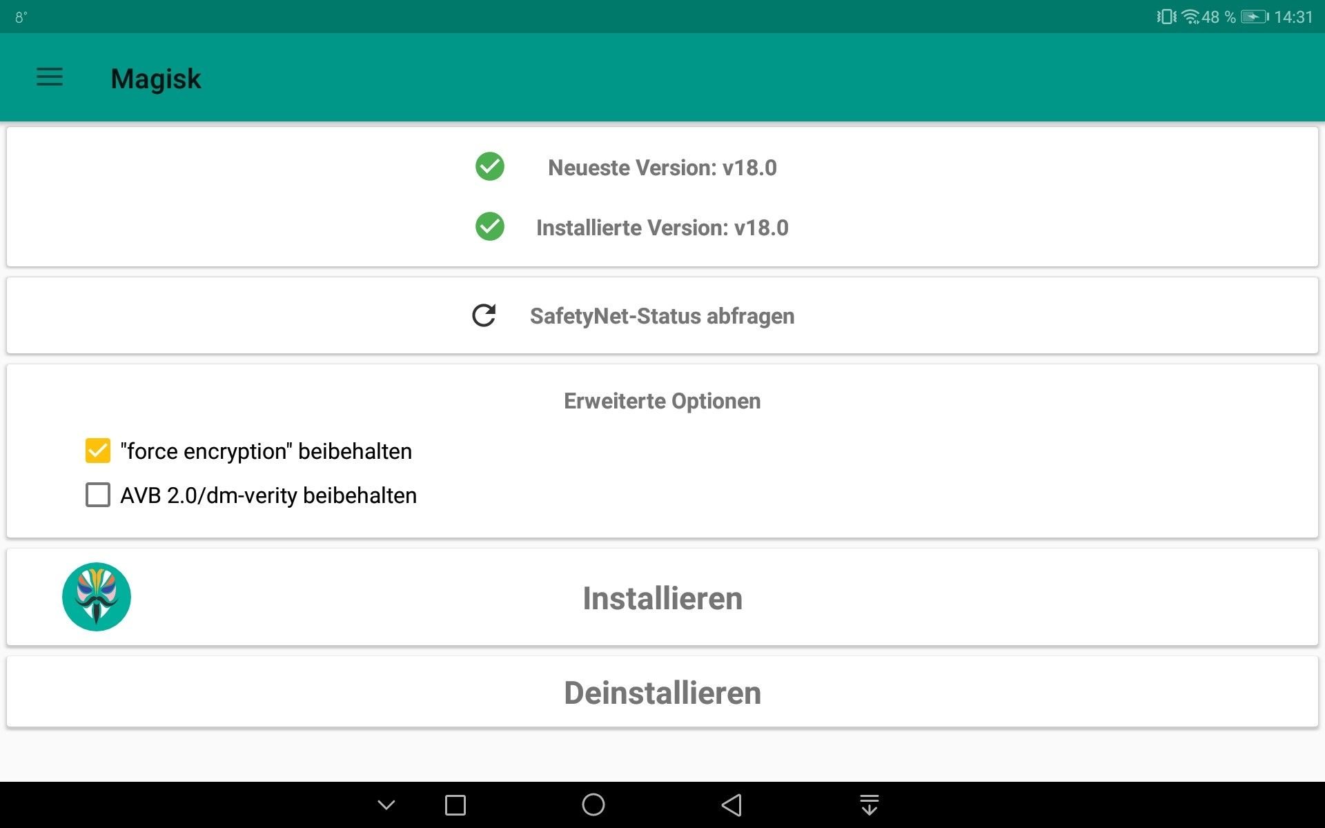

Heute (08.12.2018) ist eine neu Magisk Version herausgekommen. Diese bedingt auch die neue Magisk Manager Version 6.1. Wenn man die Manager App herunterlädt und installiert und anschließend per Direct Patchen das eigentliche Update für die Ramdisk installiert, hat man schon alles getan was nutwendig ist. Nach dem Neustart ist dann auch Magisk v18 installiert.
Allerdings möchte ich darauf hinweisen, dass ich keinerlei Verantwortung dafür übernehme, wenn ein Gerät dadurch im Nachhinein einen Defekt aufweisen sollte.

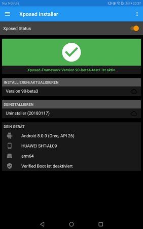

bei meinem M5 8.4 LTE läuft die Version 90-beta4-test1 einwandfrei
Kannst du nach aktivieren des xposed Moduls auch noch neuen Apps root Rechte geben? Das Problem beim M5 Lite ist, dass das Abfrage Fenster nicht mehr erscheint
Ja, geht problemlos. Hab soeben adaway deinstalliert und nach Neuinstallation kam das Abfragefenster.
und bei mir kommt eben kein Abfrage Fenster mehr... keine Ahnung warum. Nach Deinstallation funktionierte es wieder. Ich habe bisher kein xposed gebraucht und kann darauf auch verzichten.

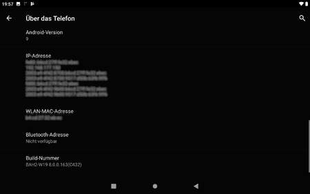

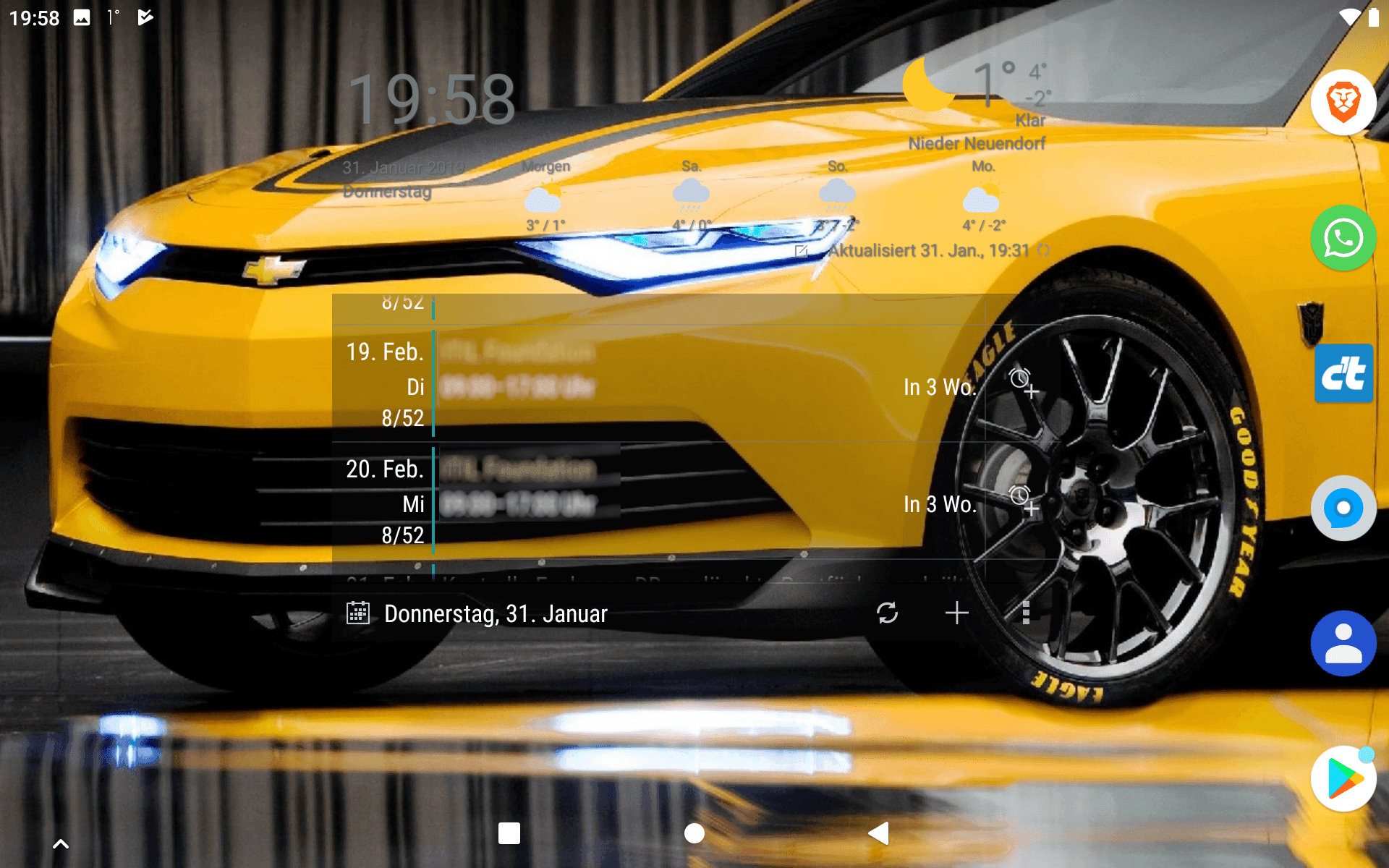

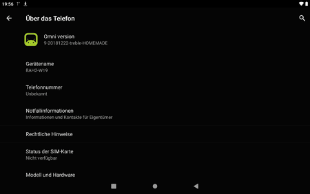

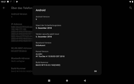

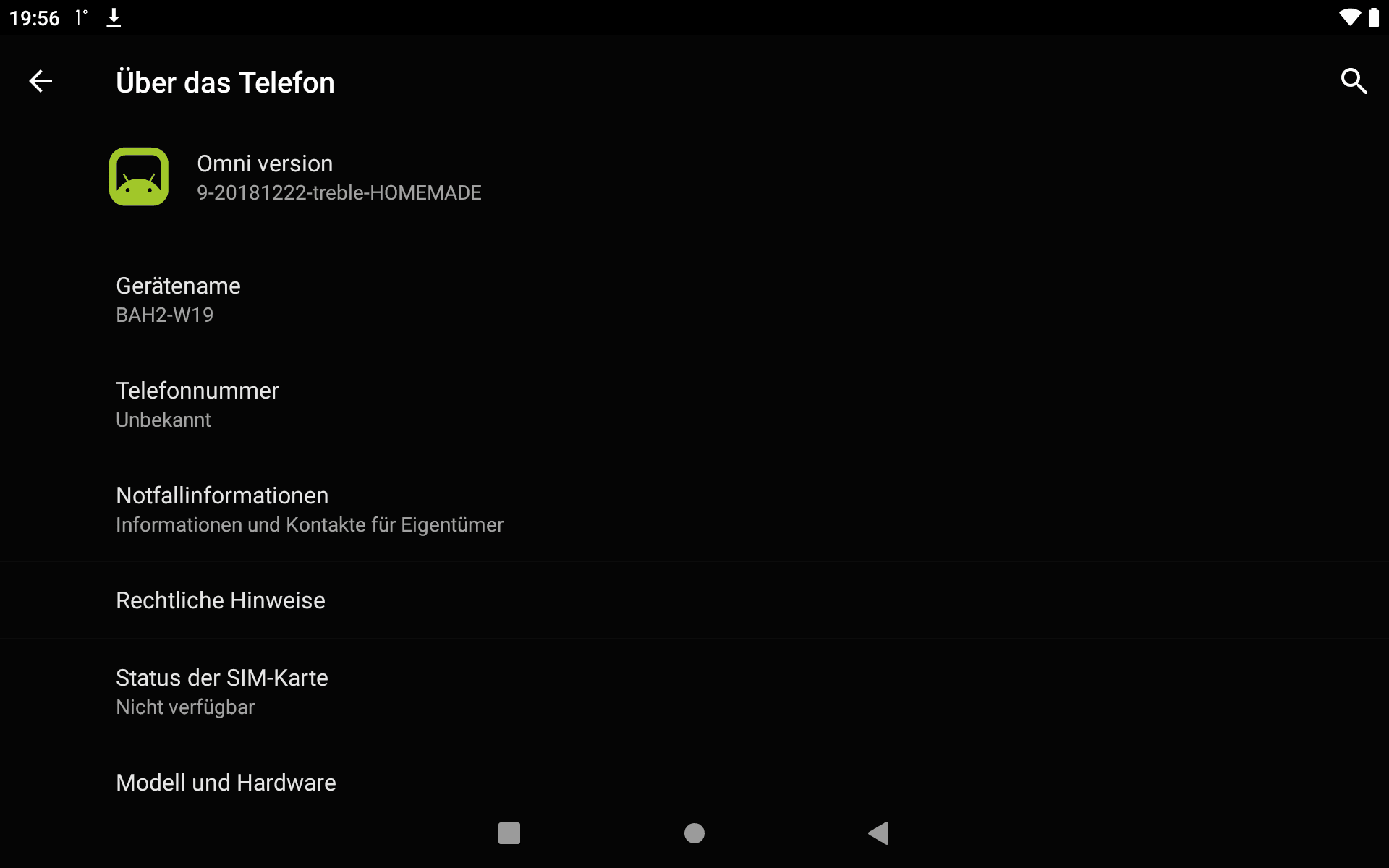

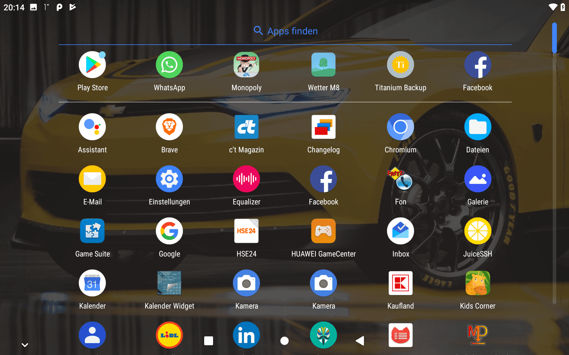

Übrigens: Derzeit läuft auf meinem MediaPad Android 9 PIE Open Kirins omniRom Alpha3. Läuft super!
Hier ein paar Screenshots...
