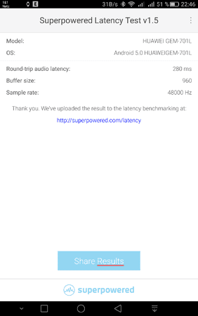

Könnte bitze mal jemand mit 5.0 und jemand mit 5.11
den Audio latency Test machen?
Bitte Screenshots vom Ergebnis hier posten
Danke
Die Ergebnisse anderer Geräte finden sich in auf folgender Seite, die auch den Link zu der Testapp beinhaltet.
iOS and Android Audio Latency Test App
Ok Danke.
Das zeigt, dass Huawei den Audio Treiber anscheinend noch nicht angepasst hat, denn ich liege mit 6.01 bei 250 ms. Das sollte bei höchstes 1/10 davon liegen.
12 ms wären gut, um bei Audio Aufnahmen ohne Echoeffekt mithören zu können.
