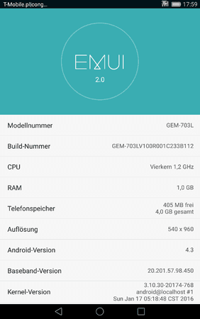

Hallo Pianoralf,
Ich hab jetzt doch upgedatet, ich war auf der b111 Simplygoole und bin nach deiner Anleitung vorgegangen:
- Update.app der b112 und Update.zip der 211 ins dload Verzeichnis der ext sd kopieren. Das zip nicht entpacken! -gemacht-
- falls vorhin nicht gemacht ein Backup mit Huawei Datensicherung machen. Ggf nicht gesicherte und wichtige Daten der interen sd auf ext. Sd sichern.
Denke auch an das Android data Verzeichnis und das Dokumente Verzeichnis. -gemacht-
Auf Stock b112 flashen:
- Factory reset im TWRP -gemacht-
Dann im fastboot starten und von der B112 die Dateien: boot.img system.img userdata.img und recovery.img mit Fastboot.exe flashen -gemacht, aber nur den einfachen, also ohne Wipe System, data, cache und internal storage! war das richtig oder falsch?
- dann über EMUI Updateprogramm das lokale Update wählen und damir das 'dload' des vollständigen Update (b112 update.app im dload Verzeichnis) auslösen. -ausgeführt .... die Anzeige ist bei 19% lange stehen geblieben (ca. 10 bis 15 Minuten) danach wieder zügig weitergelaufen und dann wieder sehr lange bei 85% stehen geblieben. Dann ist es mehr oder weniger auf 95% gesprungen und hat abgebrochen, rotes ! und Software install failed!
Kannst du mir vielleicht Hilfestellung geben und mir sagen was ich jetzt am besten mache, ich möchte nicht wie letztes Mal planlos vorgehen und alles zerschießen.
Edit. Beim Factory Reset hab ich nur den einfachen gemacht, also ohne Wipe System, data, cachebund internal storage!
[doublepost=1465660878,1465660282][/doublepost]Nachtrag: Das Telefon startet normal und es wird folgendes angezeigt, siehe Screenshot
[doublepost=1465661289][/doublepost]werde jetzt das Telefon Ausschalten und warten, vielleicht ist das nur eine Kleinigigkeit und ich könnte einfach mit dem flashen der B211 weitermachen, aber wie gesagt, dieses Mal möchte ich nicht mehr planlos vorgehen wie wor ein paar Monate und mir dann alles zerschießen.

Vermutlich war deine alte 5.1 nicht vollständig.
Da müsste anstelle EMUI 2.0 nun EMUI 3 stehen müssen.
Du musst aus EMUI über 'sichern und zurücksetzen' einen Reset mit Format der inneren sd machen.
Dann müsste das dload der b112 ohne Fehler durchlaufen.
Also ich meine die alte stock b112 war damals EMUI 3.0, bin mir aber nicht 100%ig sicher da ich damals gleich die b111 Simplygoole drüber geflasht habe, die war aber zu 100% die 3.0
Also wenn ich Dich richtig verstehe mache ich jetzt einen kompletten reset und installiere nochmals die b112.
Danke, werde das gleich probieren
Scheiße, wenn ich "Sichern und zurücksetzen" ausführe wird bei ca. 5% abgebrochen und es kommt die Fehlermeldung"Reset failed!"
Und nun?
[doublepost=1465669031,1465666101][/doublepost]@Pianoralf, du hast bei deiner Anleitung factory reset geschrieben, hätte ich hier eine Fullwipe ausführen müssen?
Ich hab jetzt nochmal über dload die b112 installiert, wie vorhin shon gesagt bleibt die Anzeige bei 19% sehr lange stehen (17Minuten), geht aber dann normal weiter und bei 85% steht die Anzeige ebenfalls Minuten und springt dann auf 95% und bricht ab.
Danach nochmals über Sichern und zurücksetzen" ausgeführt und bei 6% wird abgebrochen und es kommt die bekannte Fehlermeldung"Reset failed!"
Was meinst du, bringt es etwas wenn ich TWRP aufspiele und eine Fullwipe ausführe und dann per fastoot von der B112 die Dateien: boot.img system.img userdata.img und recovery.img mit Fastboot.exe flashe und danach wieder dload b112 ausführe?
Bist du sicher die richtige recovery für die 112 geflasht zu haben?
Zuerst mal TWRP flashen.
Dann Uni cust 211
Dann das richtige recovery ins im adb Verzeichnis kopieren, wenn du adb flash recovery recovery.img aus einem command window ausführst.
Tippe dir recovery.img und vergleiche die byte größe.
Dann nochmal die 3 anderen Datein.
Nun starte und guck mal was nun bei ' über das Telefon' steht.
Wenn das passt dann nochmal dload
