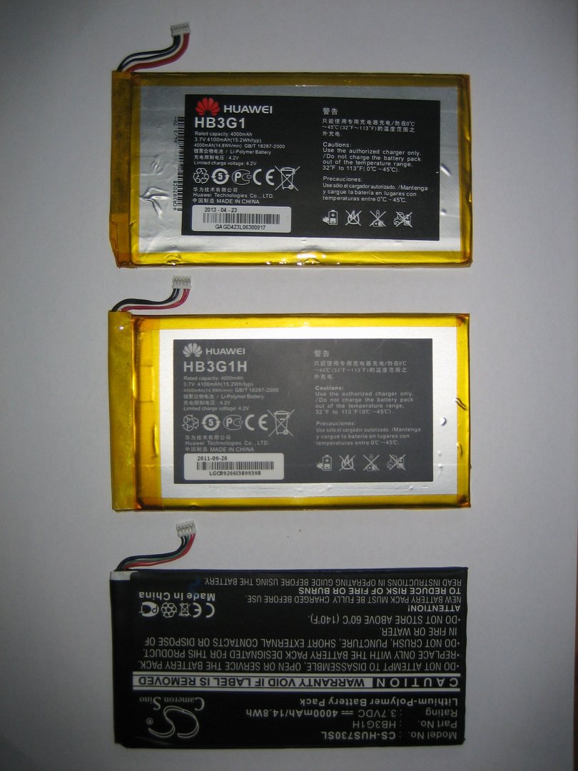

Vor dem Kauf mal in den Produktfotos nach Unterschieden suchen. Ist zB die Bezeichnung überhaupt anders oder haben vllt. beide das "H" am Ende aufgedruckt?
Ich tendiere dazu, daß beide Huaeei-Akkus passen, aber nur Versuch macht kluch.
... so ist es. Funktionieren alle.
Weshalb ich 3 Akkus habe? Weil mit keinem dauerhaft mehr als 2 Stunden Laufzeit möglich waren/sind. Gemessene Kapazitäten um die 2000mAh.
Wenn jemand eine Idee hat, wie man die ursprünglichen 4 Stunden erreichen kann, her damit!

2 Stunden mit einem neuen (mehrfach geladenen) Akku ist aber sehr wenig....
Welche Android-Version und was machst Du in den nur 2 Stunden ??
Die ersten Messungen mit den Akkus beliefen sich immer auf Werte um die 3000-3500mAh, bzw. auf Display-On Zeiten von mehr als 3 Stunden.
Um sich dann recht zügig bei ca 2 Stunden bzw. 2000mAh einzupendeln.
Diese Zeiten sind DisplayOn-Maximalzeiten, d. h. Ladestecker raus, Internet über WLan an, minimale Standbyzeiten.
Wenn mein Sohn mit dem Teil zockt, sind die Laufzeiten kürzer. Quasi die optimale Nutzzeitkontrolle.
Entweder hat das Mediapad eine Macke oder die Akkus sind nicht OK.
Deshalb habe ich mittlerweile ein Note 8. Man könnte schon fast sagen: leider, denn das MP war mir lieber, obwohl der Plastebomber (fast) alles besser kann...
Ui, das sind aber echt magere Werte für neue Akkus! Da kann ich auch den alten drin lassen und spar mir jede Menge Arbeit. Danke für die Info!
hast du dir mal das aufgedruckte Datum angeschaut?
keine ahnung ob das was ausmacht wenn der n halbes jahr rumlag.
kommt wohl drauf an wo und wie er rumlag...
wäre interessant zu wissen was da für zellen drin sind, und ob die da so reingehören...
wären nicht die ersten akkus die miese zellen unter nem schönen label haben ;)
