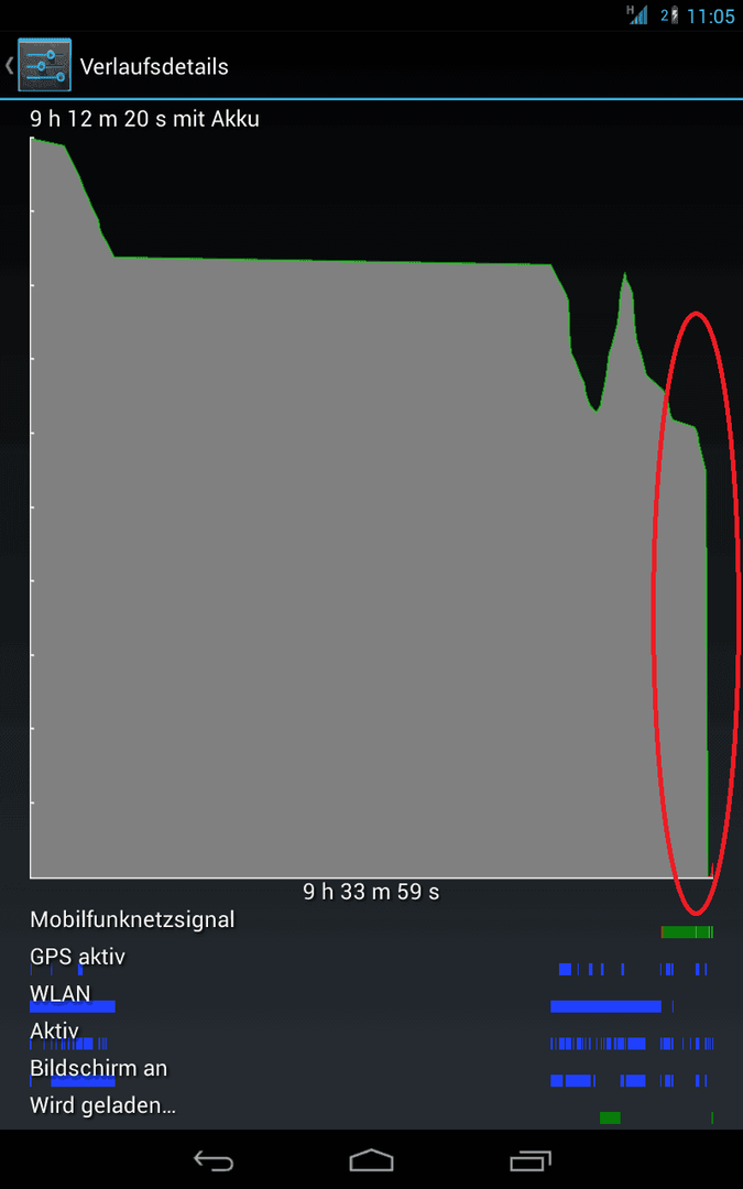

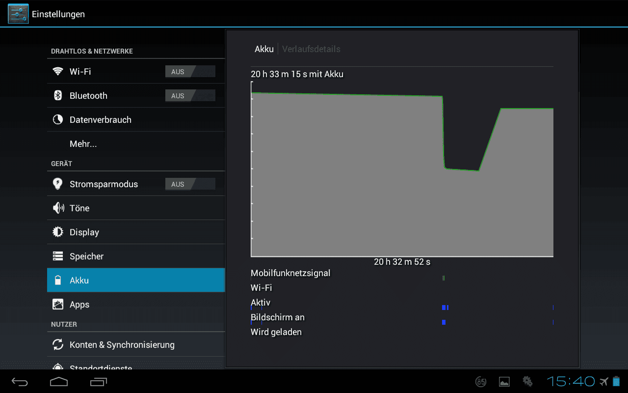

Jetzt hats mich wohl auch erwischt:
Letzte Woche Akku-Totalausfall.
Bei ca. 70% ins Standby geschaltet (Flugmodus, RAM geleert), nach anderthalb Tagen wollt ich´s wieder aktivieren, da war es SO entladen, daß es sich nichtmal anschalten ließ. (Screenshot 1, der rote Aufwärtsstrich wg. Ladegerät)
Heute morgen bei 95% Aufladung für 10min. via Mobilfunk ins Internet, danach warens nur noch 50%. Wieder Flugmodus an, einige Stunden später warens wieder 85%.:cursing: (Siehe Screenshot 2)

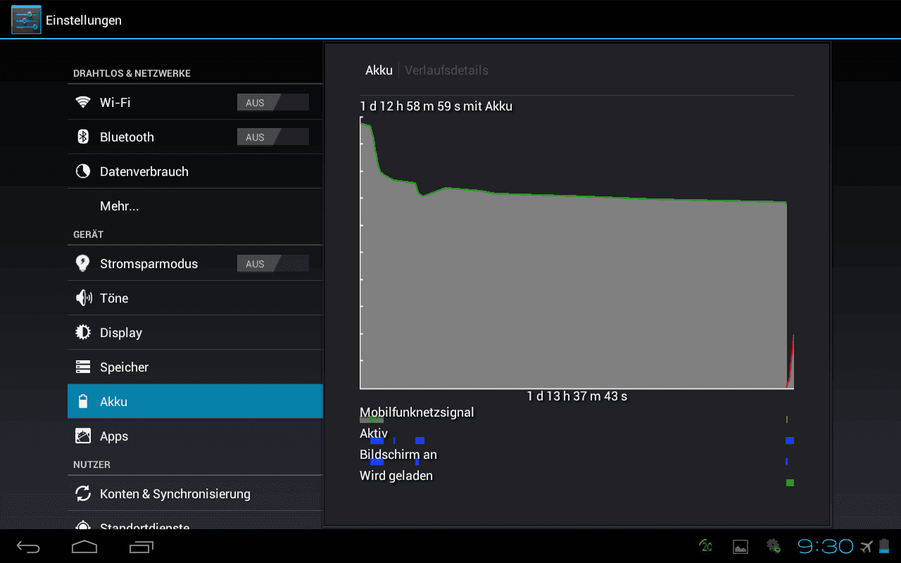

Whooohaa heute bei mir auch wieder.
Schön aus der Ubahn raus und hatte noch ~60% Akku.
Ab in den Standby und 15 Minuten später "slap in da face!!" hatte es sich selbständig abgeschaltet. Hatte nur noch 0% Akku.
Sonst habe ich derzeit nicht soo krasse Probleme, teilweise war ich manchmal wieder überrascht über die Laufzeit: mit Wlan aktiv am surfen und lesen ~20%/h also echt super.
