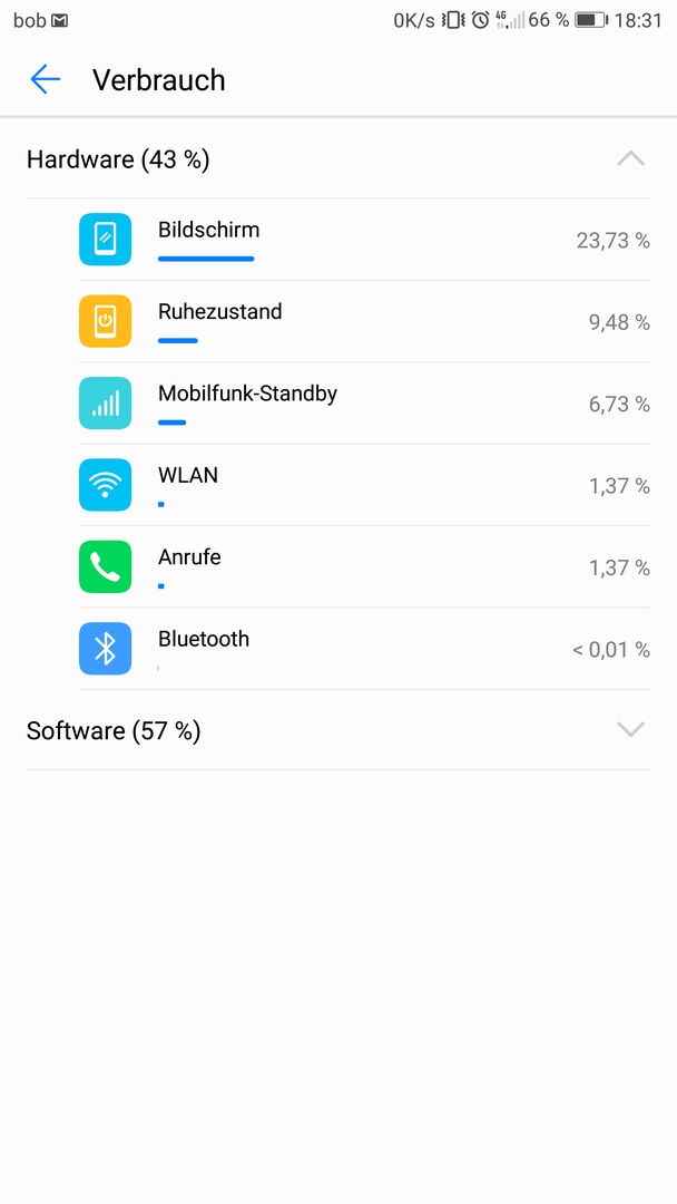

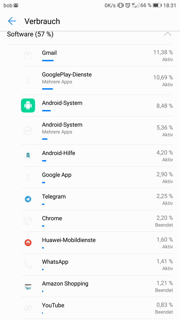

Mir ist aufgefallen, dass der Verbrauch durch "Android System" immer dann sprunghaft ansteigt, wenn ich mich längere Zeit da aufhalte, wo ich nur mobiles Internet hab, also außerhalb von WLAN Netzen. Ist das bei euch auch so?

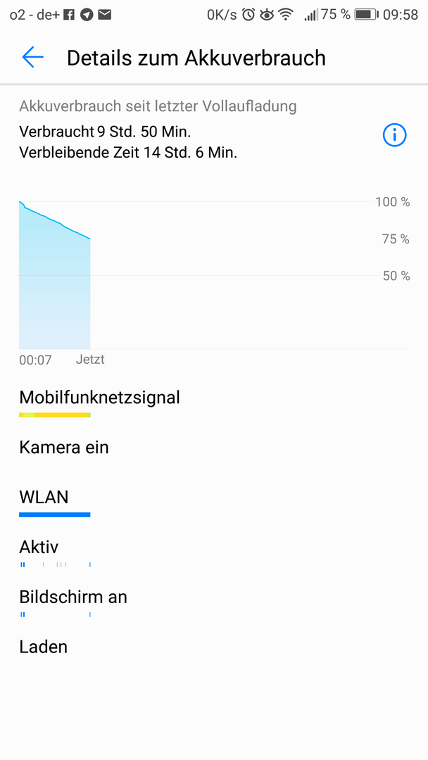

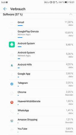

Mein P10 Plus läuft schon seit nen monat, aber beim akku merke ich keine Verbesserungen.
Im Schnitt komm ich auf 3 Stunden DOT. Max 4 Stunden bis jetzt bei normaler Nutzung, dh. Tagsüber in der Sonne max Auto. Helligkeit.
Ich verstehe nicht wie ihr auf 6 Stunden DOT zum Teil kommt? Benutzung bei min. Helligkeit?
Nun zum eigentlichen Problem.
Hab es gestern Abend aufgeladen und bin mit ca. 90-95% schlafen gegangen.
Heut morgen waren es 75%...
Manchmal verbraucht er über Nacht gerade mal 4-5%. Manchmal sowas. Der Empfang liegt mal bei 1 Strich, mal bei 4, auf der selben Stelle.
Anbei ein paar Screenshots.
Screenshot_20170605-095828.png Screenshot_2017-06-05-10-00-05.jpg Screenshot_2017-06-05-09-58-48.jpg
Könnt ihr mir dazu irgendwelche Tipps geben?
Lg
Denke dass liegt leider tatsächlich am schlechten Netz. Kenne das wenn ich bei meinen Eltern bin, da ist der Empfang ebenfalls recht mies und der Verbrauch steigt sprunghaft an.

@paddy_84 Wenn ich dauerhaft im WLAN bin ist der Verbrauch echt top mit der B150, bis zu 7 Stunden DOT. Wenn ich WLAN aus habe, also nur mobiles Internet, ist der Verbrauch durch Systemapps wesentlich höher. Ist mir noch nicht so ganz klar, was da eigentlich vor sich geht

Mit dem Sony Xperia Z3C hatten etliche andere aus dem Forum und ich seinerzeit auch das Problem, dass im Mobilfunknetz einige Apps am Rad zu drehen scheinen was den Verbrauch angeht. Muss irgendein bisher ungelöster Android-Bug sein. Wenn man Root und Xposed hatte konnte man das ganz gut dadurch umschiffen, dass man ein Xposed Modul verwendet hat, das dem System eine WiFi-Verbindung vorgegaukelt hat, obwohl man eigentlich im Mobilfunknetz unterwegs war. Ohne root scheints sowas ja leider immer noch nicht zu geben. Was ich auch nicht wirklich verstehen kann, bei iOS gibt es sowas.

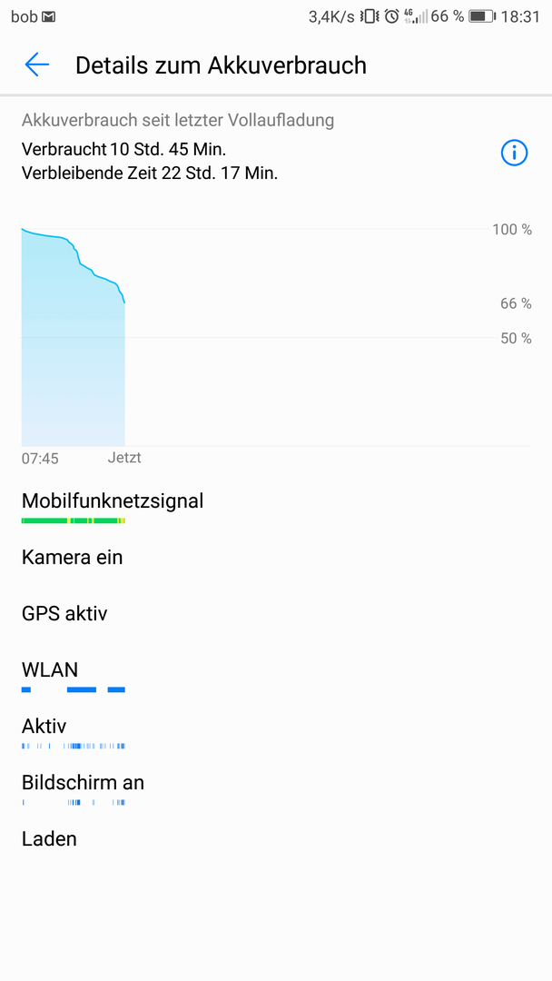

Hey CROW1973,
danke für den Hinweis. Hat mir geholfen. Habe die "SCAN"-Einstellungen für WLAN und Bluetooth deaktiviert. Habe jetzt deutlich bessere Akkulaufzeit. Der Ruhezustand ist vllt. noch ein wenig verbesserungswürdig.
Reaktionen: CROW1973
